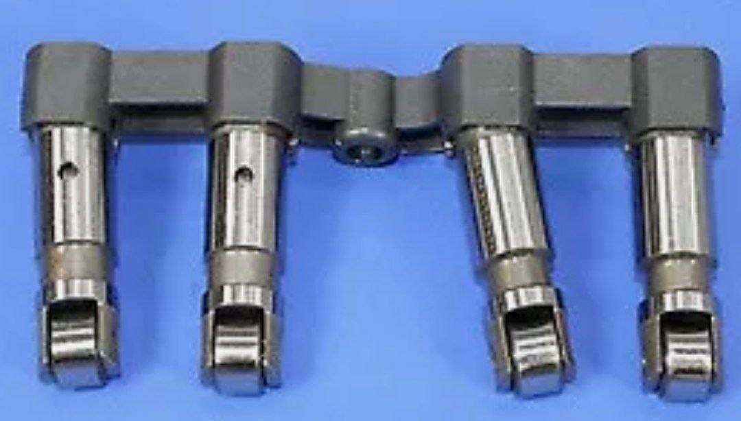

Наверняка не от них. Есть ещё случаи - после замены рассыпавшихся гидриков возрастал расход масла.

Сергей Отключили ее программно без изменений в железе на уже машинах 6-7. Соленоиды не работают, мдс не работает, и гидрокомпенсаторы превращаются …
Насколько я знаю. MDS программно отключать в любом случае. при этом 1 Оставлять все mds -ное железо. 2. Ставить без MDS-ный распред + без MDS-ные гидрики + заглушки.
АС Алексей Супертюнинг 28 апреля 2022, 20:10
А вот MDS-ный распред с без MDS-ными гидриками работать корректно не будет.
АС Алексей Супертюнинг 28 апреля 2022, 20:11
Когда то с Дэном из Смарта этот вопрос обсуждал
АС Алексей Супертюнинг 28 апреля 2022, 20:12
они ставили , на холостых именно оборотах лезут ошибки и вибрация.
И мы ставили. Все отлично работает. И млс на холостых не работает
АС Алексей Супертюнинг 28 апреля 2022, 20:13
Они реально собрали так мотор. В итоге разбирали снова и ставили без MDS-ный распредвал.

Парни. Мдс управляется только соленоидами. Они открывают отток и приток масла
Криво собрали видимо. На холостых мдс или не мдс разницы никакой. Всегда работают 8 котлов
Более того если у вас горит чек на приборке по двигателю, млс не работает. Если вы включите мануал режим коробки, мдс снова не работает. Если вы зальете масло неправильной вязкозти, мдс снова не работает. Но двигатель не троит жеж от этого

Max Криво собрали видимо. На холостых мдс или не мдс разницы никакой. Всегда работают 8 котлов
Не буду спорить, все может быть. Опять же смущает что все киты по переделке обычно включают в себя без MDS-ный распред. Возможно с точки зрение чтобы все новое было. И кстати у нас MDS-ный распред всю жизнь стоил дешевле без MDS-ного. Сейчас конечно надо смотреть.
Нас не смущает. Ктото пустил эту байку. Ну а сервисам только наруку, валы туда сюда менять 😆

Если развалился гидрик- конечно менять все. И распредвал и толкатели.
С Сергей 28 апреля 2022, 20:22
Все, понимаю. Надо менять распредвал на безмдс, гидрики тоже и затычки ставить в блок вместо соленоидов. А то вал не правильно работает и опережает скорость запасного колеса))))

Читал на пендосских сайтах, что гидрики с мдс имеет дырку, куда заливается масло, за счет чего на малых оборотах он блокирует как то гидрики(что то связано с магнитами), и так отключаются горшки. После того как убирают мдс некоторые заливают и другие масла, не 0-20, а 0-50, 5-30 и кто с чем экспериментирует.
MQ Mаke Qazaqstan 28 апреля 2022, 20:53
Прибавляется якобы мощность, но это если ставить распред от 6.4 и гидрики и маслонасос.

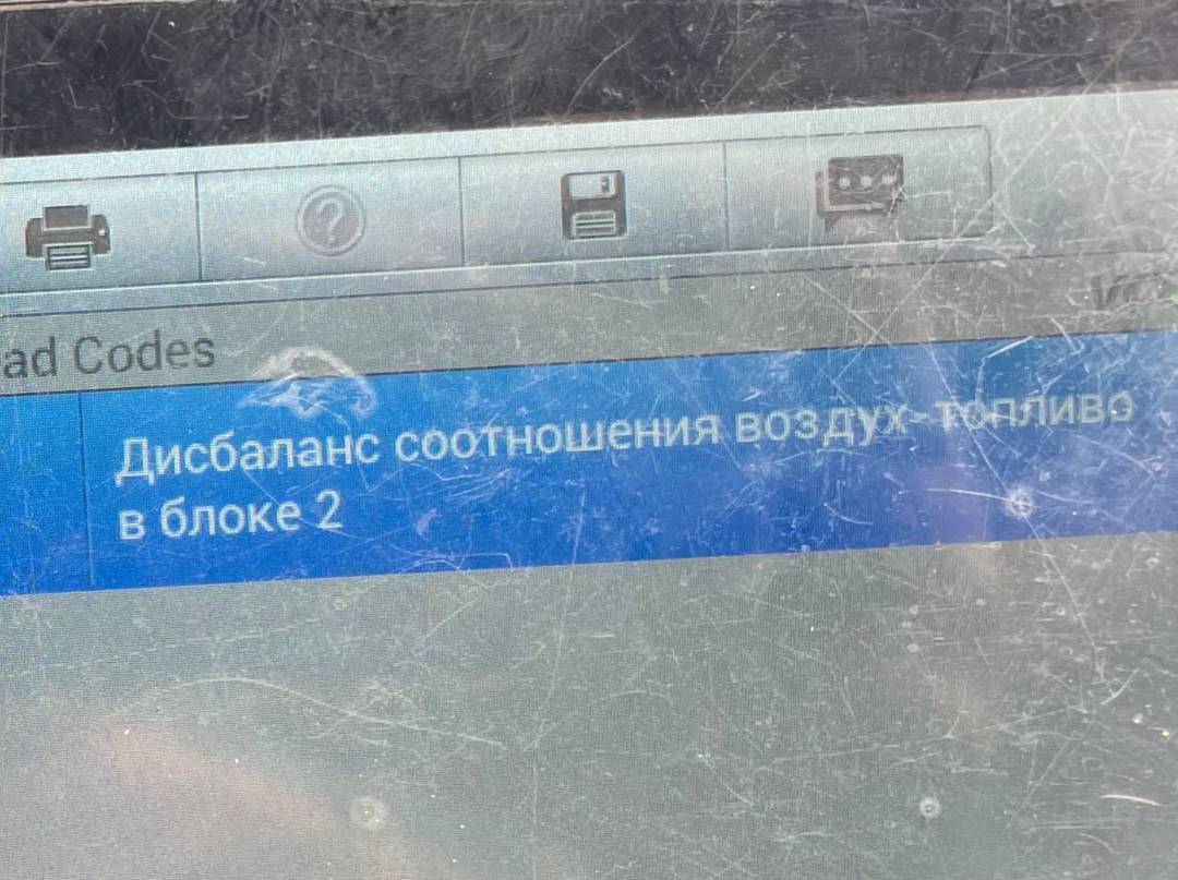

Добрый вечер! Скажите кто поможет если на Барашке 5.7 14го года вырезал катализаторы и верный друг стал жрать масло и от этого сильно дымить? Что с этим делать? Может кто сталкивался?
АК Андрей Коваль 28 апреля 2022, 21:05
Эту ошибку и раньше показывало и чек горел. Вот и думаю что делать и с чего теперь начинать. Очень неохота в Кисловодске в движок залазить
НВ Новиков Виктор 28 апреля 2022, 21:13
Андрей Коваль Добрый вечер! Скажите кто поможет если на Барашке 5.7 14го года вырезал катализаторы и верный друг стал жрать масло и от этого сильно дымить…
Это как и должно быть. Вопрос в количестве масла которое он стал жрать. Чем больше тапка в пол, тем больше жрет. У меня жрет примерно 1л на 5000 км.
