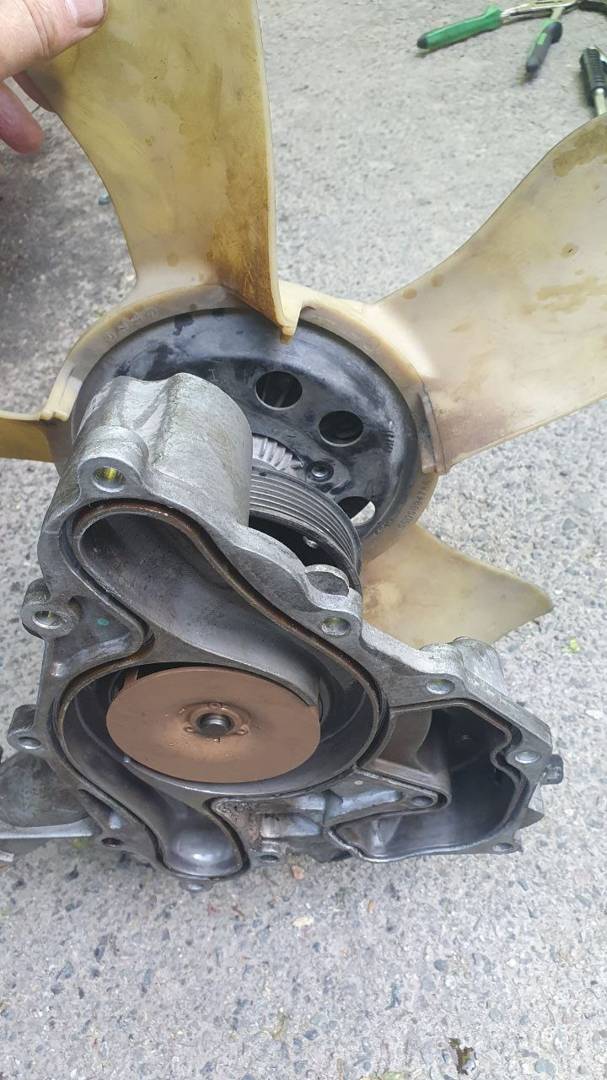

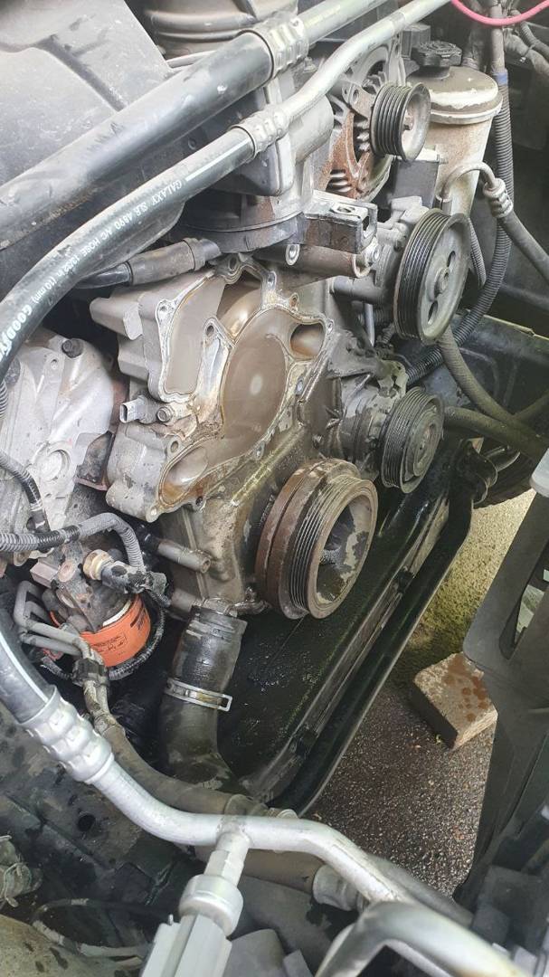

Такая есть
Кручит туда сюда а он не идёт
какой год машины?
2010 год
тогда там обратная резьба, откручивать по часовой

взял кусок плоской железяки просверлил 2 отверстия на 57мм расстоянии вставил 2 болта и закрутил их гайками, чуть выпилил полукруг (железка шириной 40мм) и вот весь необходимый инструмент

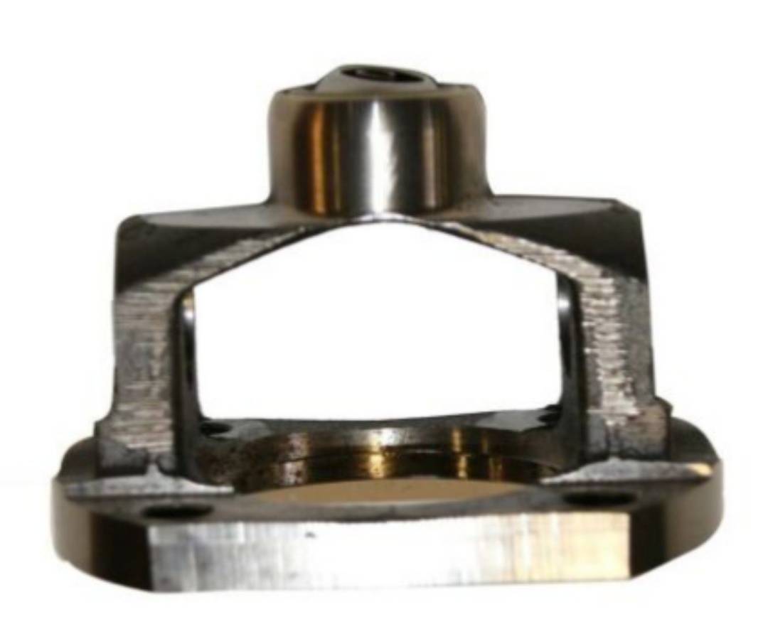

Кто знает что за деталь и как ее заказать?
Где купить?
видимо в сборе менять
Это что вобще

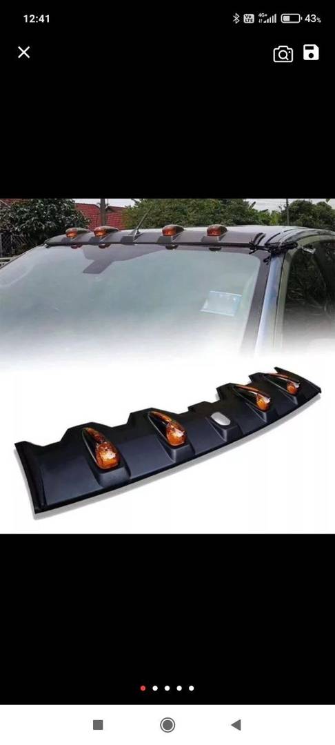

Парни всем привет, есть варианты установки габаритных огней на крышу на 1500 на 4-ген без сверления крыши?
то что на видео в стороне валяется
Типа хвостовика
Вот мож что то есть такое?😁
Или лютый колхоз это🙈

видел подобное на хаммер, и другие пикапы, и те тоже через сверление крыши были, или на что-то типо трейлблейзера старого, такой вообще не встречал

Не снял я винт , пришлось так и на сто , че есть ключь фиксатор гнуло и все
