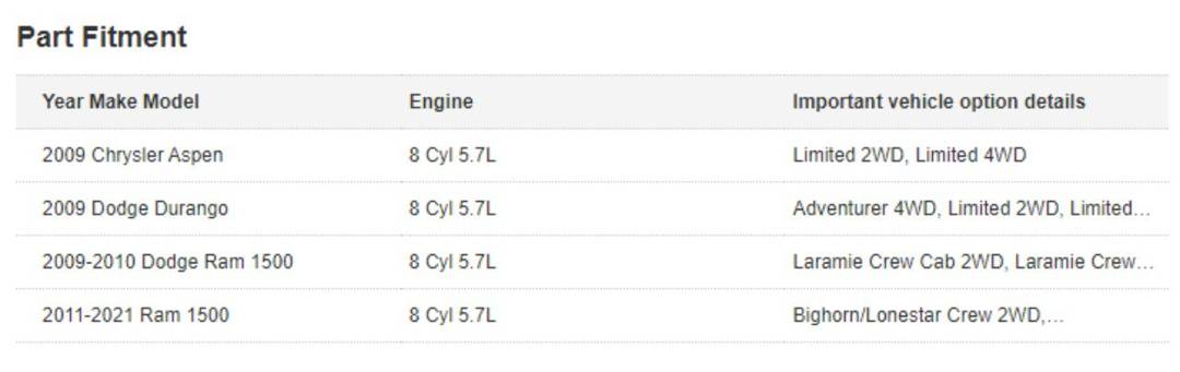

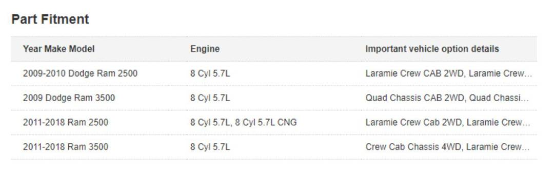

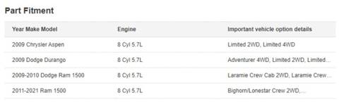

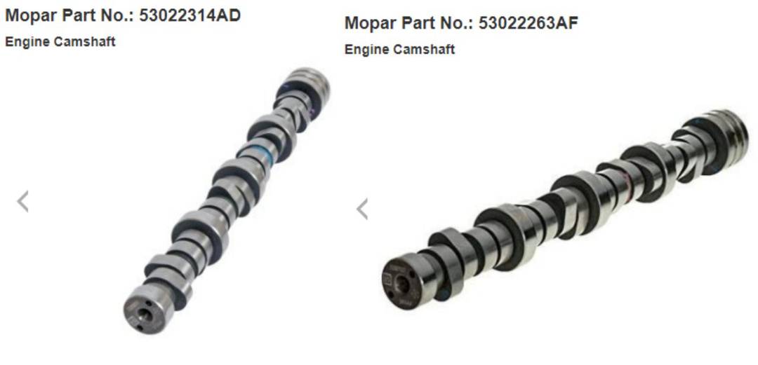

Кто может объяснить, в чём принципиальная разница между этими валами?
Проточка под датчик рв в разных местах
Mopar 53022263AF
53022314AD
И он не мдс
они взаимозаменяемы?
Нет
Отлично, спасибо за помощь
