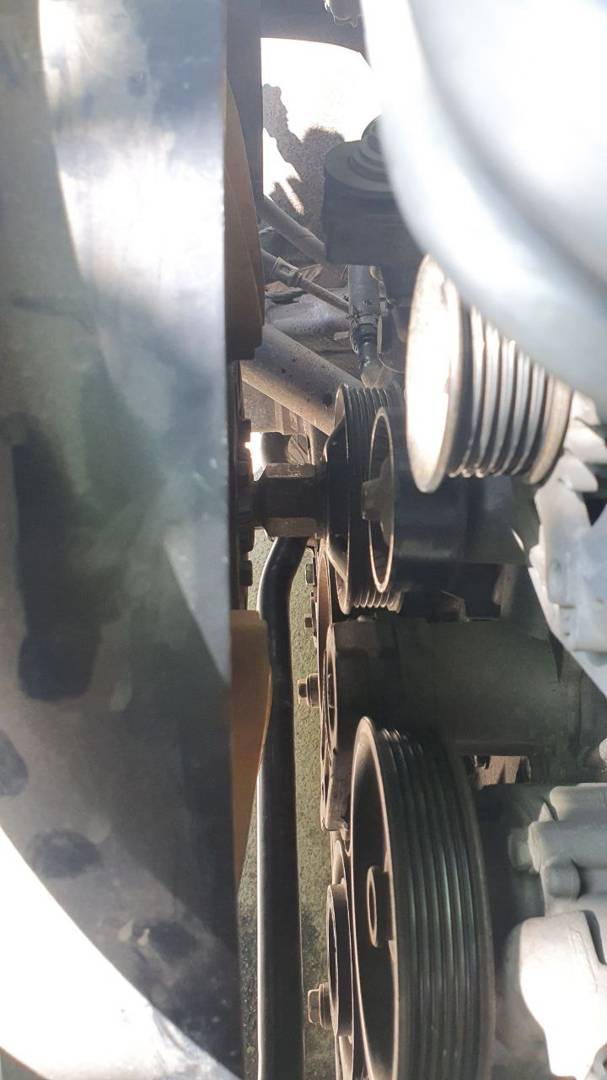

В какую сторону крутить винт что бы снять от виско муфты
