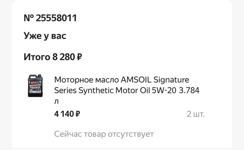

Добрый день! Какое теперь масло брать на Додж Рам 1500 ??? И фильтры . 😉
Я это брала, сейчас его нет в наличии , а чем заменить не знаю.

Добрый день подскажите пожалуйста ,какое Масло лить в раздатку, коробку и мост на RAM1500 2014г
Масло моторное - 5w20 (допуск Chrysler MS-6395) - 6.6л
Масло передний мост - 75w90 (или 140) (1.1л)
Масло задний мост - 75w140 LSD (2.2л) (для самоблока)
Масло раздатка - BW 44-44 - MOPAR Transfer Case Lubricant 68089195AA - (1.4л)
