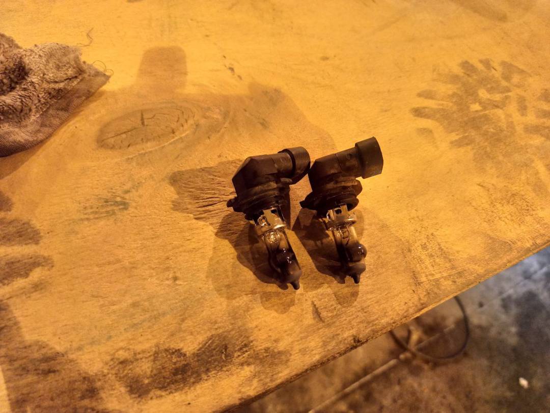

Ребят а тип лампы в противотуманке на3 ген подскажите пожалуйста
Ща уже нигде не плсмотрю, пилю в геленджик…
Проверю потом, спсибо!
Такие👆🏻
Нв4 вроде бы
Или нв5
