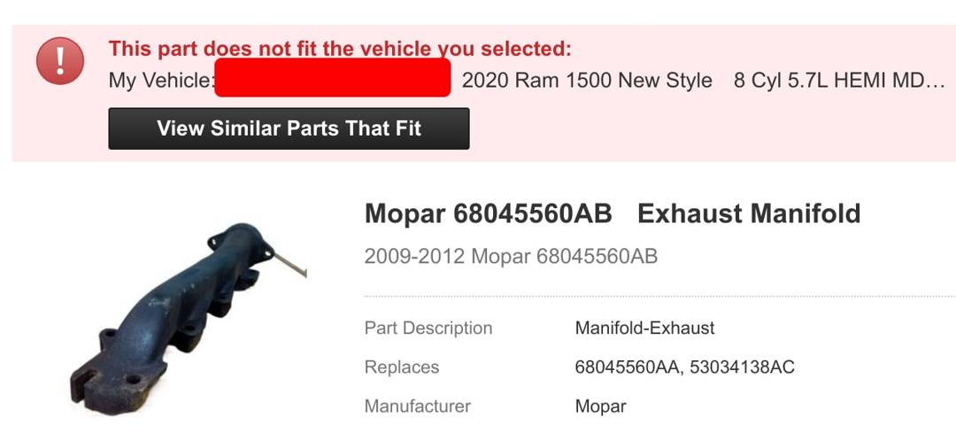

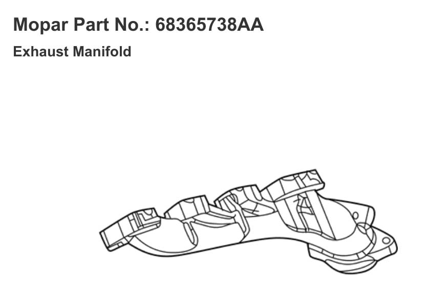

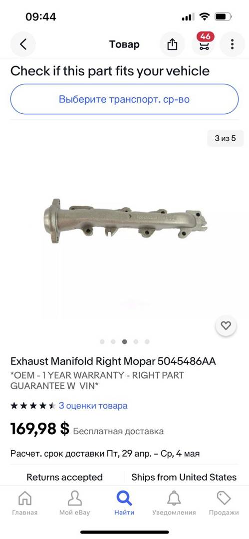

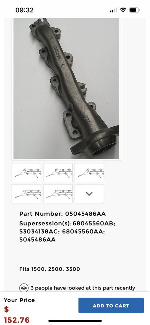

Всем привет! Лопнул выпускной коллектор на 5.7 2019, по каталогу бьется 5045486AA, но такого нет в наличии у Мопара, как найти чем деталь заменена?
Замены парт номеров указаны
Спасибо. А есть у кого тут посмотреть, может в наличии есть у кого?
На аналоги ругается так
Так 2019 или 2020 тут уж надо определится 😆
Что тут определяться, аналоги вообще не те, 2009-2012, деталь даже на картинке поржавела
С 2020 пошло 5 генерация ) по этому могли чавойто и намутить нового ) по этому и не бьется
Вы ведь про номер 05045486AA спросили?
Дык поэтому и спрашиваю, как замену найти
Вин в личку скинь
Там все тоже самое
Лентяи . Будем знать тогда

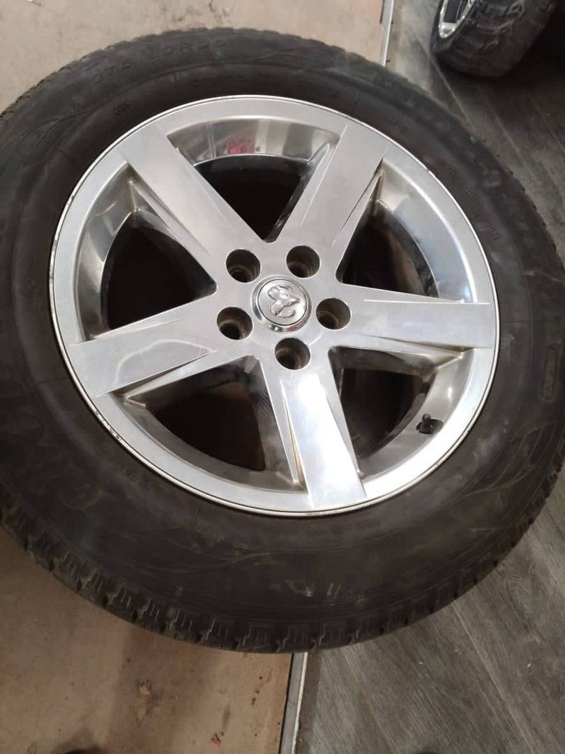

Только купил б/у комплект летних колёс, продавец сказал что внутри есть датчики давления, но увы пока горит ошибка, давление в колёсах 2,5 атм как должно вроде бы.
Может не коннектиться из за того что разные года. И есть ли там датчики вообще?
Могут стоять датчики с другой частотой.Крайслер для разных рынков делает 315 и 433 МГц
Возможно не соответствуют автомобилю, вот и не прописываются. У меня RAM выпуск 2013года, а "модельный" 2014год. Так вот с 2013 "модельного" датчики не пошли.
Вот только вопрос действительно есть ли там датчики 🤔, я проехал уже 30 км и не конектиться. Колёса такие фото ниже, машина у меня 10 года.
Ну колеса вроде от 11 года. По идее должны привязаться. Может сами датчики издохли уже. Они же от батарейки работают
Спасибо, буду экспериментировать. Ну просто в колхозе ни кто не может диагностику сделать рабочие они или нет.
