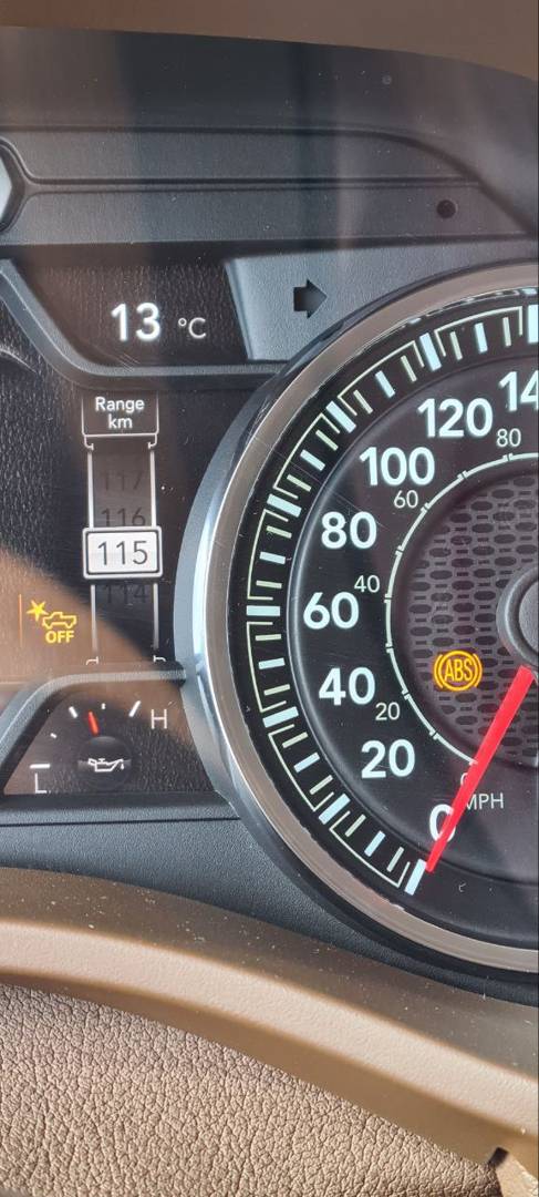

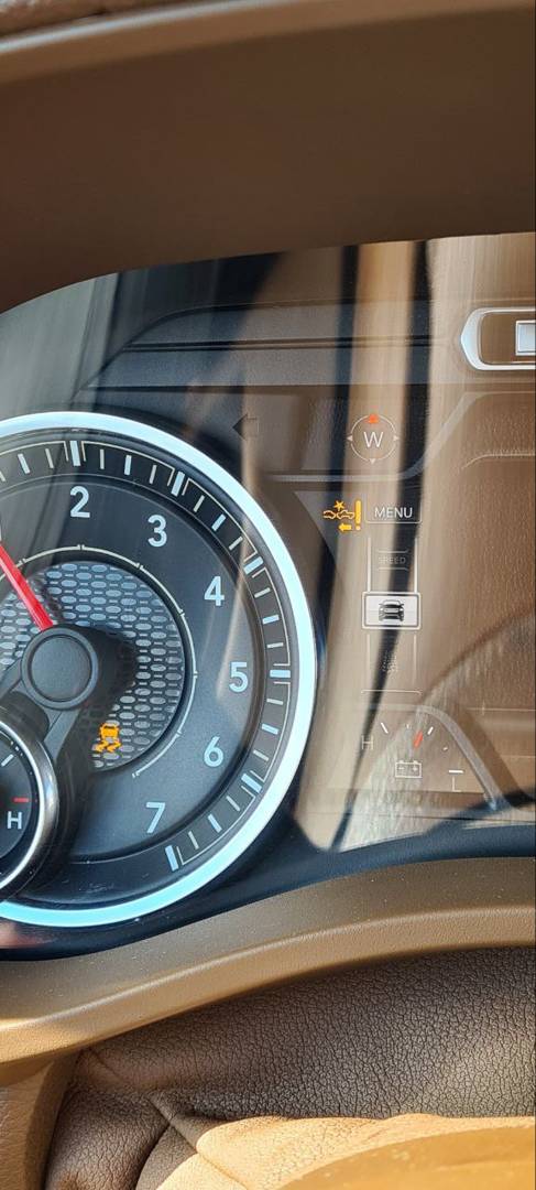

ДобрДоброе утро всем. Высвечиваетсявот такая гирлянда, манипуляции со скидыванием клеймы не к чему не привели, надо прописывать блок ABS, подскажите где можно сделать, территориально Ярославль, Москва.
С Сергей 14 апреля 2022, 11:01
Подключали сканер ругается на блок ABS, но диагност не смог скинуть, машина новая нет оборудования.
АР Александр Рэм Нижний Новгород 14 апреля 2022, 11:03
Сергей Подключали сканер ругается на блок ABS, но диагност не смог скинуть, машина новая нет оборудования.
При торможении на скользком-мокром покрытии работает АБС? Если уже нет, то конец блоку, там обычно умирает мотор. Если там не совсем всё плохо, то они лечатся.
ЛО Леонид Одноименный 14 апреля 2022, 11:08
Но нужна распиновка разъёма блока абс
ЛО Леонид Одноименный 14 апреля 2022, 11:09
Там все примитивно. Можно и напрямую датчики Абс мультиметром прозвонить
ЛО Леонид Одноименный 14 апреля 2022, 11:10
Снять фишки и замерить сопротивление на датчиках
ЛО Леонид Одноименный 14 апреля 2022, 11:11
Затем одеть обратно провода и проверить сопротивление на разъеме абс
Так мы проверим целостность проводки и датчиков
АР Александр Рэм Нижний Новгород 14 апреля 2022, 11:12
Лёнь, если помер мотор, то без него это всё лишнее
ЛО Леонид Одноименный 14 апреля 2022, 11:12
Ну если у 5 ген это номодная болезнь то возможно)
Если сканер уже показал на блок а не на датчики, то это конец
АР Александр Рэм Нижний Новгород 14 апреля 2022, 11:14
А я бы советовал начинать копить…😄
ЛО Леонид Одноименный 14 апреля 2022, 11:14
Абс сам сбрасывает ошибки при исправности
АР Александр Рэм Нижний Новгород 14 апреля 2022, 11:20
Когда у меня была проблема с проводкой на датчики, то ошибка проявлялась только после кочки или торможения. После простоя ошибка уходила.
Проблемы с самим блоком АБС начинала проявляться сначала только после очень резкого торможения до упора, уходила только после ночного простоя. Ну и в один прекрасный момент просто всё закончилось - АБС не работает и постоянно горят ошибки. Вскрытие блока показала ужас и не ремонтопригодность мотора и всей механической части, там просто сплошной «кисель»… Но у меня то машина уже старенькая, тут простительно.
