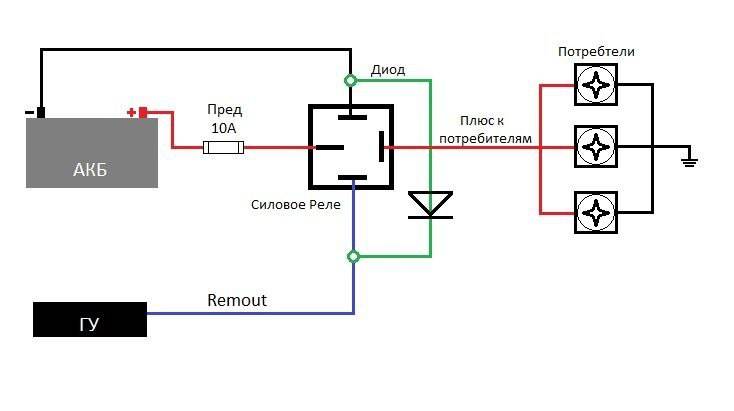

Там в штате на фары идёт «пульсирующий» плюс, поэтому кто то поставил диод для выпрямления. На 4 ген можно в мозгах исправить эту пульсацию и даже поставить как лампу так и диод. В 3 ген не знаю. Попробуй связаться с Костей @Konstantin_Ershov

В итоге поставил через реле весь ближний свет на билед.

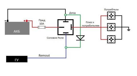

нужно ставить на реле с обратным диодом+кондер. Работает норм

Анатолич а не скажешь точно какой диод
Ставлю на 450 ом, греется аж спайка плывёт
У диода не омы важны, а ток пропускной прямой
Обратку так фигня
Диод ищи на 5-10 Ампер.

Ты что-то путаешь. Диодов полно и на 200 и на 500А. А на 10 вообще.
Хотя да, чёт я тупанул 😁😁 там там же тока нужно буквально 50мА
Ставь N5401, он потянет спокойно
Только в обратку.
Анатолич, если не сложно схему не набросаеш?
Теперь осталось разобраться как к фаре это припаять...

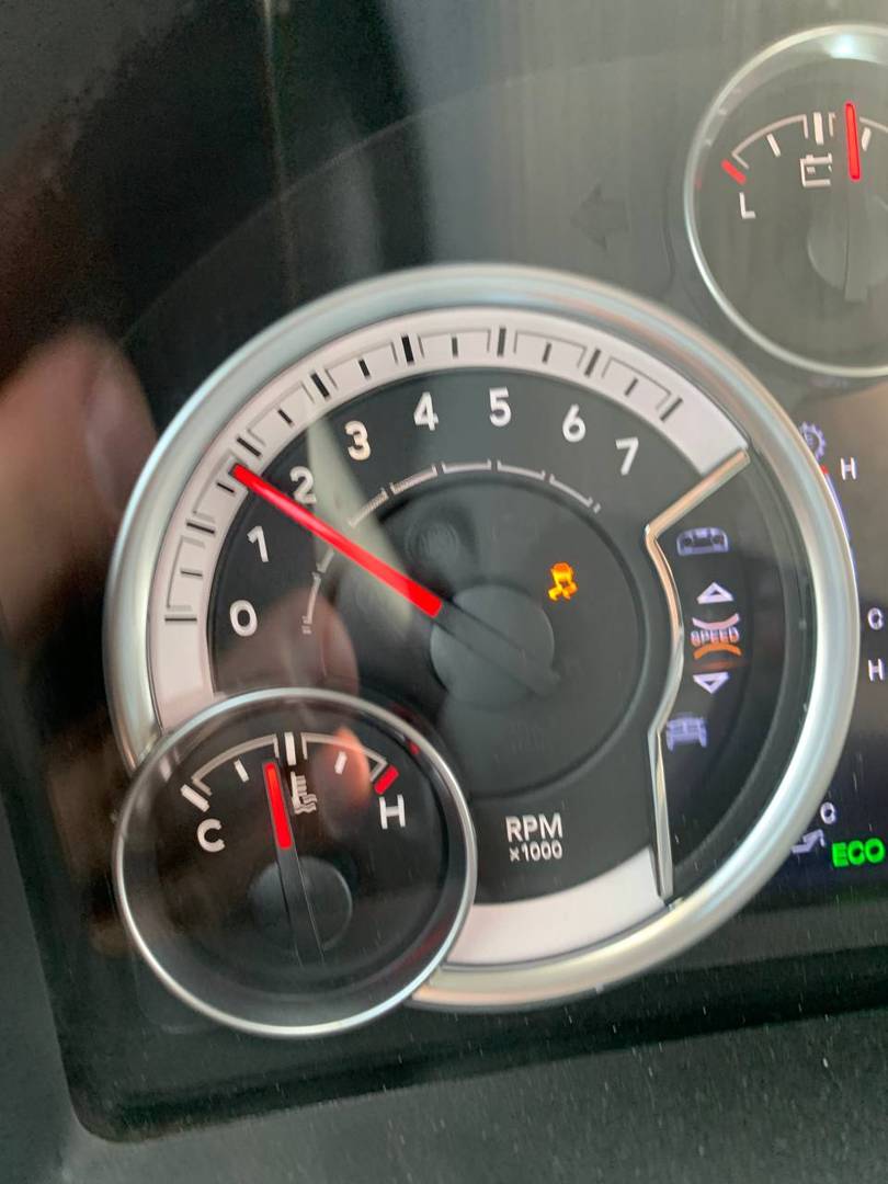

Выскочила вот такая лампочка 🤷♂️ кто знает, к чему это? 2014г 4ген
Вчера резину менял. 2 нед назад ступицу
abs/esp - посмотри, мож отключил на панели
Датчик абс смотри на том колесе где меняли
Либо фишку не воткнули, либо оторвали
А для начала - считать ошибки.

Пьяная дорога. Или датчик на ступице или обрыв цепи в на задний мост. Но раз руки побывали в ступицах- значит там
Для 4го поколения
Вообще ни о чем
Сразу бы загорелся тогда
