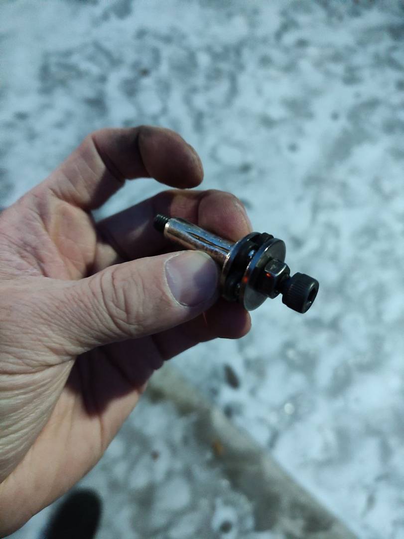

Парни , ставлю амортизатор борта заднего, не могу вернуть анкерный болт
АС Андрей Сашкин 11 марта 2022, 18:52
Засовываю в отверстие, держу шестигранником болт, и закручиваю гайку
АС Андрей Сашкин 11 марта 2022, 18:53
Ничего не выходит так ка анкер проворачивается, что я делаю не так?
ЕВ Евгений Вознесенский 11 марта 2022, 19:00
Белая втулка сожмется , потом выкрутишь болт и гайку и щакрутишь туда болт с шарнирной головкой

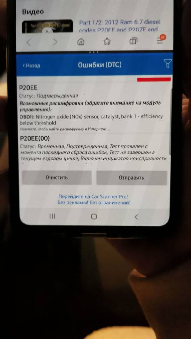

Всем привет! Как думаете ехать с этим можно? Дизель

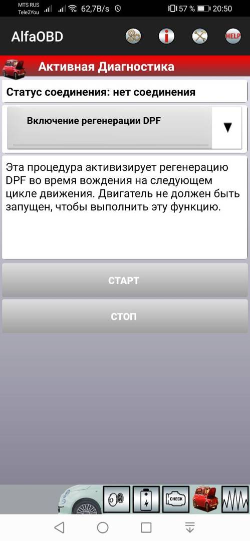

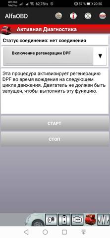

Интересно прожиг сажевого с альфы обд принудительно на ходу можно запустить?
Я вот тоже думаю от зимнего режима эксплуатации прогрева и короткие поездки
Klimov V Интересно прожиг сажевого с альфы обд принудительно на ходу можно запустить?
Так а покататься по КАДу не поможет? Сажевый же должен прочиститься.. в какой-нибудь крейсерской скорости в 80-90 км в час.. кружок по каду и ок должно быть) мы там БМВ лечили 😁😁😁🙈
С Сергей 11 марта 2022, 20:31
Ну, там просто надо покататься на 2000об минут 15. В моем случае в пробке стояд газовал.
Я в курсе как это делается на прошлой машине проходил, вопрос может ли альфа запустить принудительно прожиг
Там делов на 15 мин, меня смущает что за год у меня он сам не запускался или индикации нет
Вот и понять бы ехать денег платить или самому можно, буду пробовать наверно в альфе поискать

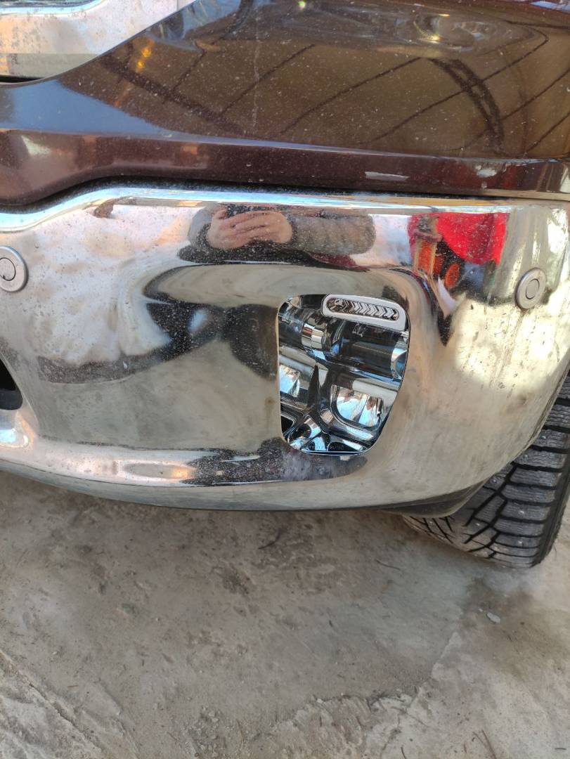

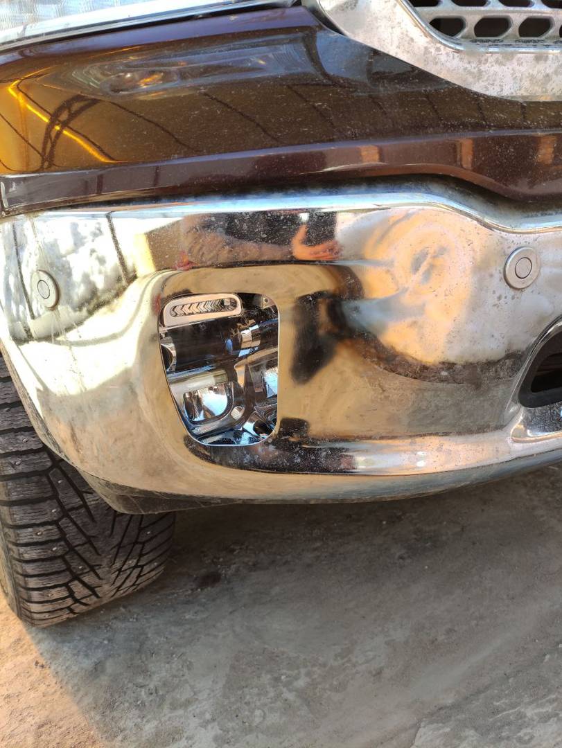

Мож кому пригодится, махнул птф брал с Алика, намного лучше на мой взгляд штатных
АС Андрей Сашкин 11 марта 2022, 21:01
12 375,33 руб. 13%СКИДКА | Для Dodge Оперативная память 1500 2500 3500 2013-2018 светодиодный Противотуманные фары дальнего света светильник противотуманная фара в сборе с яркий светодиодный DRL Для Dodge Оперативная Память автомобиля
https://a.aliexpress.com/_AdkJCj
