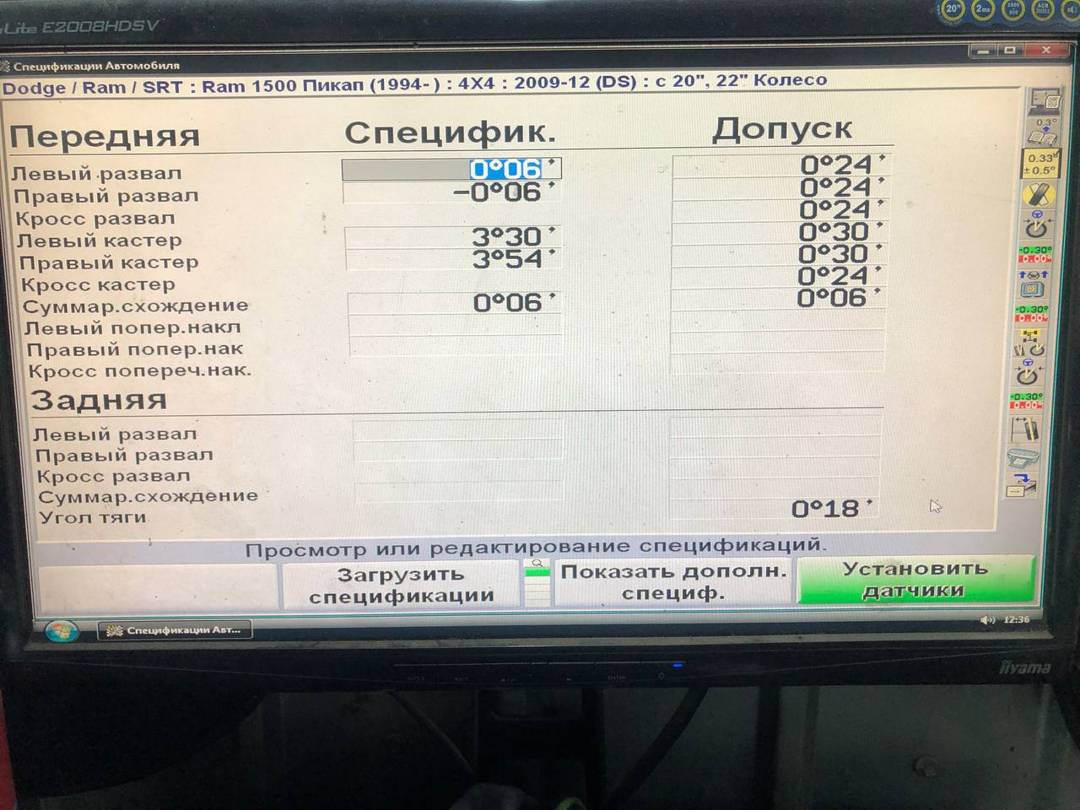

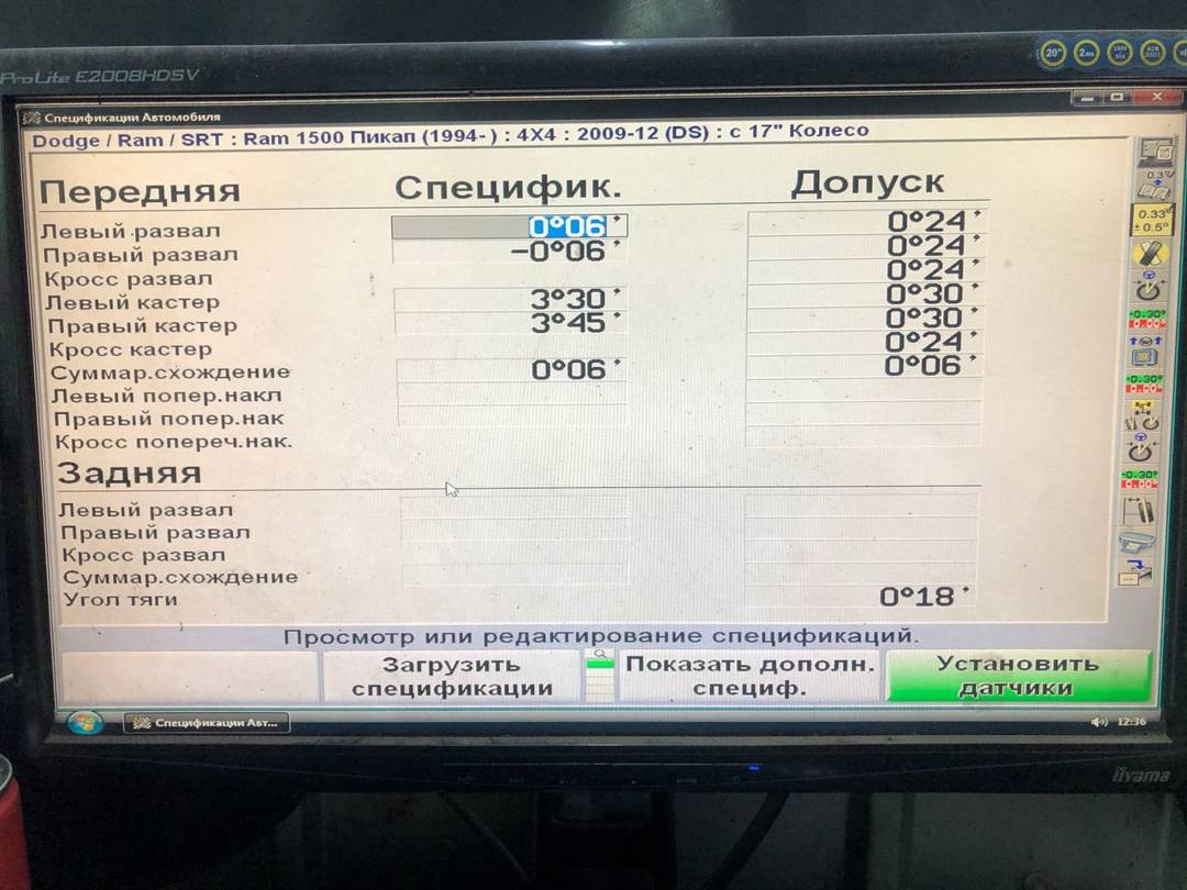

Я все понимаю. Но объяснить тяжело.
Я и перекос не увидел. Они рулетками от пола измеряли
Вот параметры на 17 радиус и с 2.0 радиуса
Можно просто в ручную ввести на компе, и сделать развал
Спасибо, они не смогли. Буду других искать
У меня 20 радиус
Беги от туда
Уже
Болты я так понял закисли в добавок
Визуально - отличные, машина в Сочи юзалась но не смогли. Да и не пытались особо
Визуально они будут отличные, тебе сначала надо с болтами разобраться , потом уже сход развал. А это либо рычаги менять либо саленблоки перепресовывать. Второй вариант дешевле. Напиши Анатоличу у него есть и болты и салентблоки
Спасибо
Это значит, на сервисе их открутить/заменить, а потом ехать на ход/развал?
Да, но если не открутятся то срезать
Спасибо
А они скорее всего не открутятся, но лично я бы попробовал вдруг все же повезёт))
Попробую)

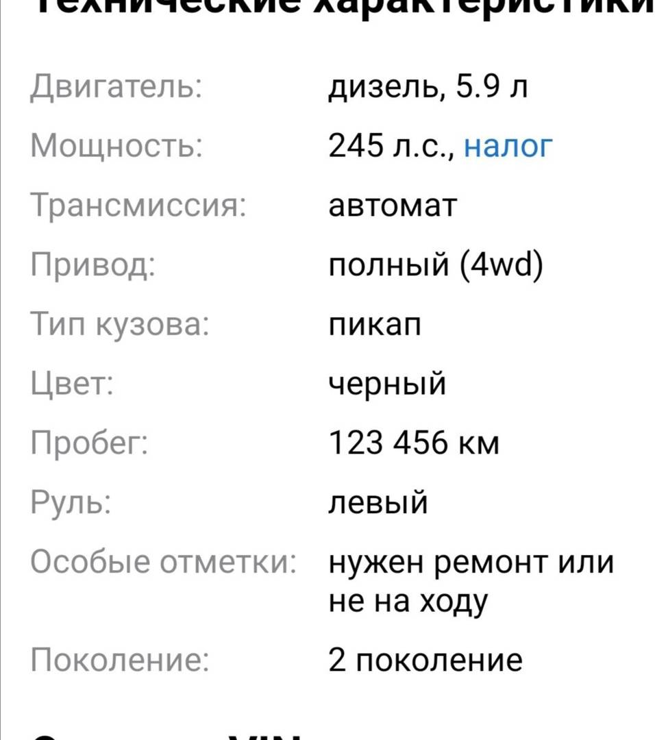

Здравия всем! Подскажите, люди добрые, ежли знаете что) Рассматриваю варианты преобретения мощного дизельного пикапа, нашёл объявление о продаже подходящего, но он не на ходу, вот что пишет владелец : "обычно заводится с пол-оборота, но иногда после долгого простоя заводится и через 1-2 секунды глохнет, сказали что где-то воздушит систему, в данный момент НЕ НА ХОДУ, ехал из гаража и просто заглох, попытки завести ничего не дали, только посадил аккумуляторы, и никаких намёков на схватывание, пытались завести с быстрым запуском - схватывается нормально, поменял датчики коленвала и дроссельной заслонки (заказывал на Aliexpress) - не помогло, грешу на неисправность контроллера ТНВД" Может знает кто, сильно хлопатно его на ход поставить, и как именно?
Додж Рам, 5,9 дизель
Может быть утопленник
