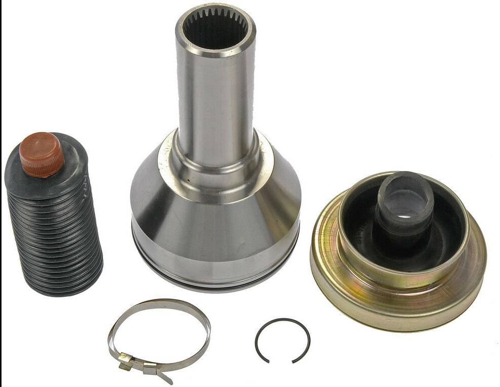

Доброго времени, Рам 03год, 5.7 подскажите по Шрусу переднего кардана, или от какого дюранго подходит? Нашёл 5.7 от 04года
Такое было когда раздатка умирала , или в фишка проблема
Привет. ни от какого дюранго не подходит.
От рэма надо брать
Благодарю, шрус ещё говорят меняют.
Номерок подкинь
есть такой DORMAN 932-305
У Алексея и купи
