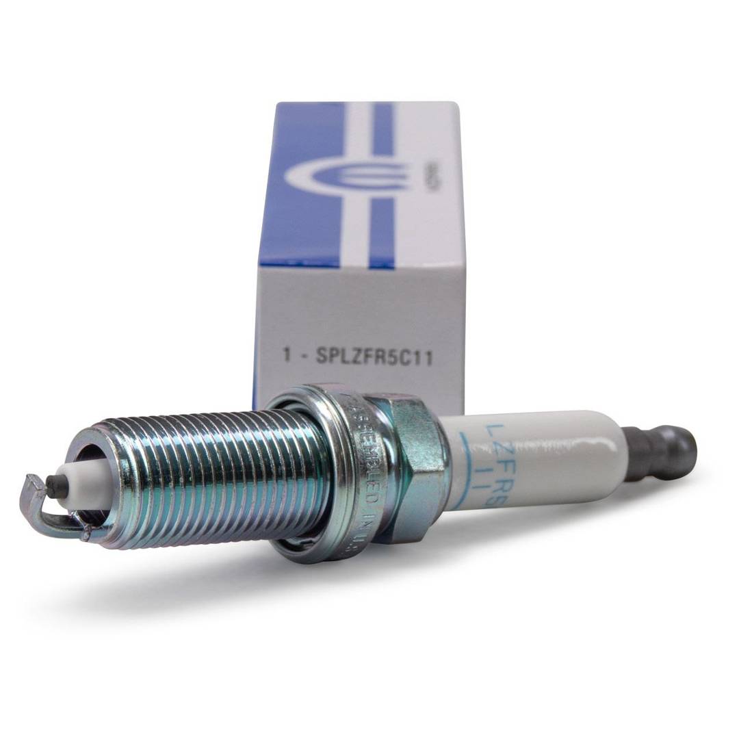

Вчера свечи меняли. До дома норм доехал. Возле дома началось.
После того как заглохнет заводится как будто поршни звенят.
Это бензин в цилиндрах. Детонация
Свечи какие ? Менял сам или в сервисе ?
Хотя, судя по видео, проблемы могут быть в селекторе КПП
Менял в ремтраке. Свечи оригинал.
Облазил все под капотом, под крышкой двигателя, фишки все на месте.
Крутилка не под капотом.
Уровень масла смотрели ?
Да. Это было в заявке вчера. Уровень и состояние, менять или нет. Все отлично было.
Это свечи не для твоего двигателя. У тебя стоит иридий с завода
На них он тоже работать будет, конечно, но ...💁♂
Но что?

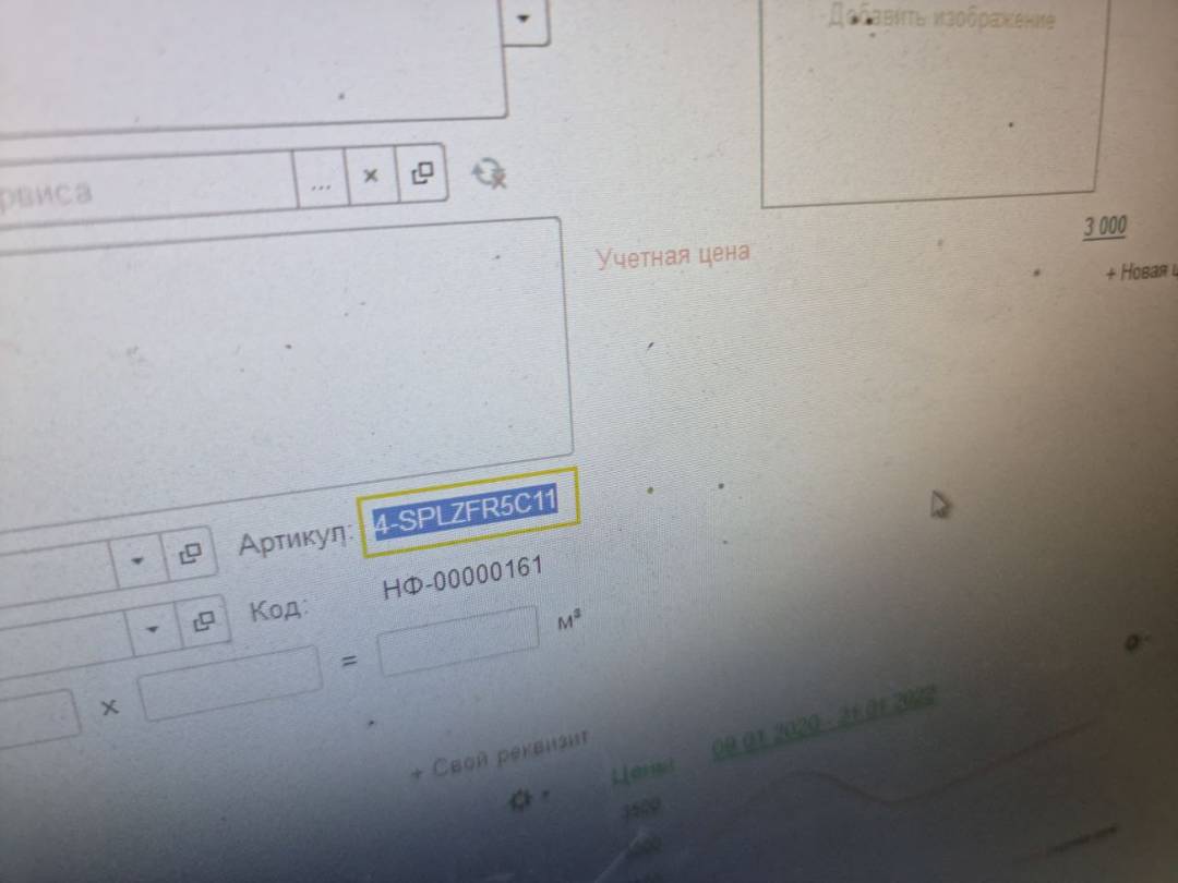

Сказали иридий не продают ставим платину. Парни я в этом полный ноль. Как мне сказали так и пишу.
Какие изменения в движке прошивке под иридий?

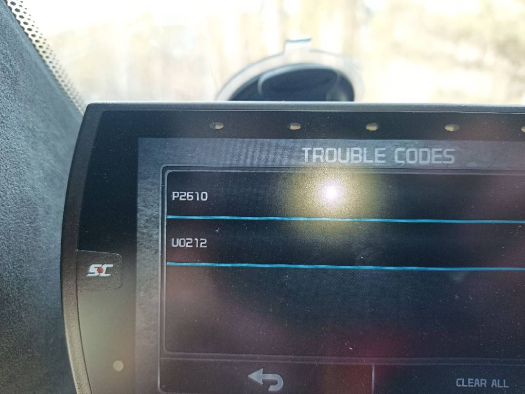

Парни, привет. Нужна помощь по кодам ошибок U0212 и P2610

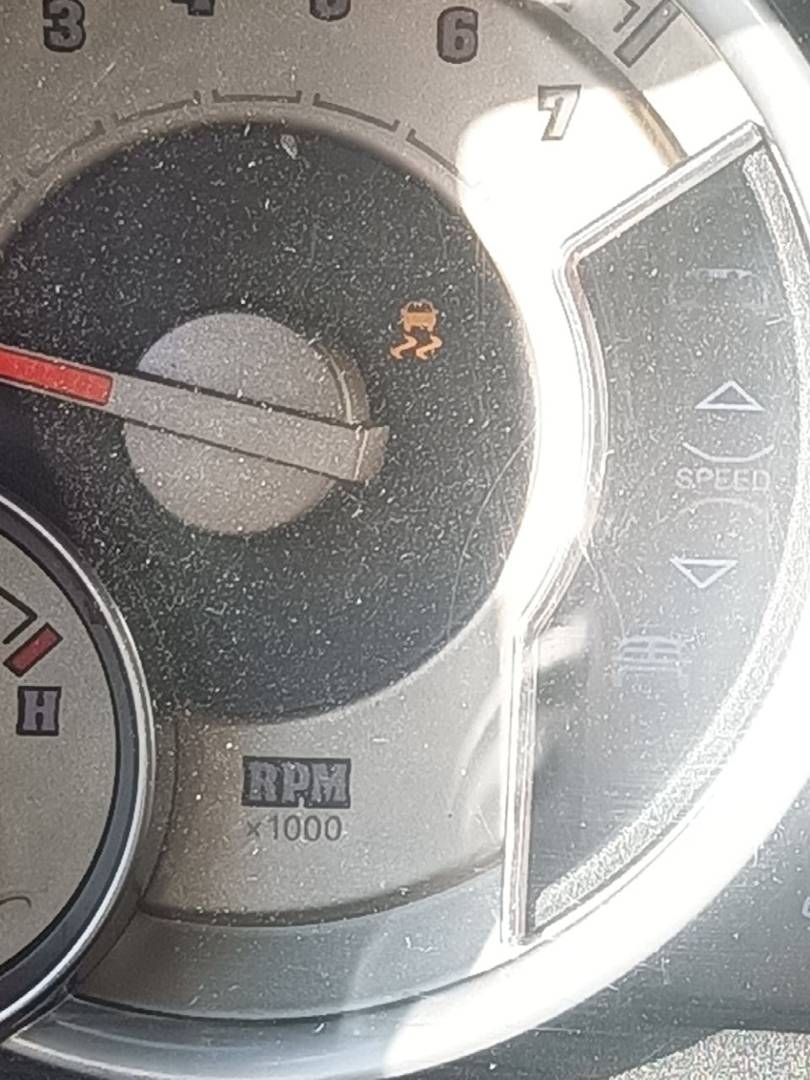

Симптомы: грузовик сообщил о неисправности тормозной системы, включил огонёк отключения антиюза, включил сам дворники
При этом возможности их выключить - нет, не работают поворотники и омыватель.
Через минуту симптомы ппошли сами собой. Ошибки остались.

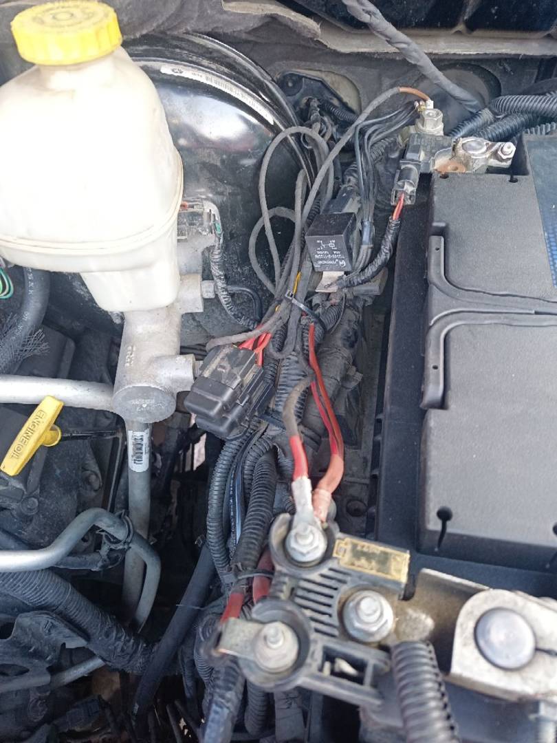

История началась после установки вебасты и её подключения к штатной электро системе
Это не платина. Обычные свечи.
Вопрос как подключили, p2610 по описанию ошибка включения зажигания
А вебаста как раз вмешалась в эту систему
Модуль управления силовым агрегатом () содержит таймер и измеряет время между выключением зажигания и включением следующего зажигания. Это позволяет судить о состоянии охлаждения двигателя при запуске двигателя
А u0212 потеря соединения с рулевой колонкой
Очень хороший вопрос как поставили) я имею ввиду по электрике
А зачем это сделали ? И как ?
Никаких. Двигатель не знает, какие свечи в него пихают.
Иридий имеет лучшие характеристики из всех по искрообразованию + их время жизни в 4-5 раз больше, чем у обычных.
Судя по всему, k-line котла врезали в can шину машины.
Это очень зря
Это очень зря
Ошибся. Подключили к клеммам аккумулятора.
Тогда это просто совпадение.
Кучу котлов на Рамы ставили, никаких проблем.
Возможно. Но это не объясняет поведение машины.
Крутые обычные свечи по 1100 за штуку🤦♂️
Ищите, что и где могли зацепить, когда тащили проводку в салон
У меня иридий по 900

Антирадара питание откуда идет?
