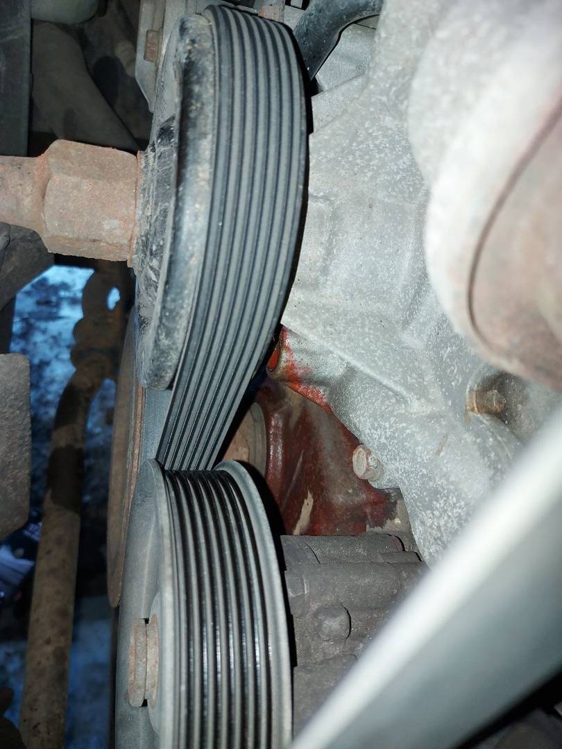

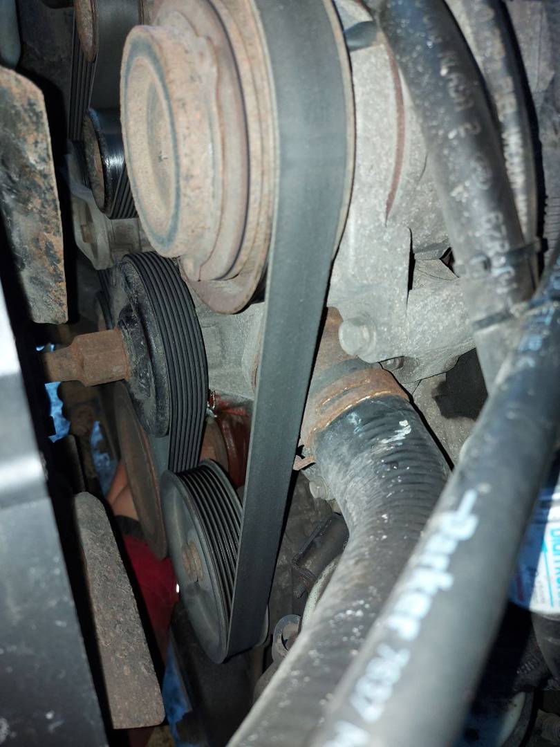

Мужики, подскажите, помпе хана? Давануло резко. Хорошо полез подвеску трясти, заметил...

Сильно геморно её менять? Лучше в сервис или можно самому управиться?
АР Артур Радикович Гареев RDRC 24 февраля 2022, 17:54
Alexey Zhitnikov Сильно геморно её менять? Лучше в сервис или можно самому управиться?
Течёт с дренажа - под замену. Менять не сильно сложно, но проще в сервис. Когда то стоило 5 тыщ рублей. Из сложностей - вискомуфту снять - ключ на 36 и спецфиксатор шкива, можно и самому сварганить…
