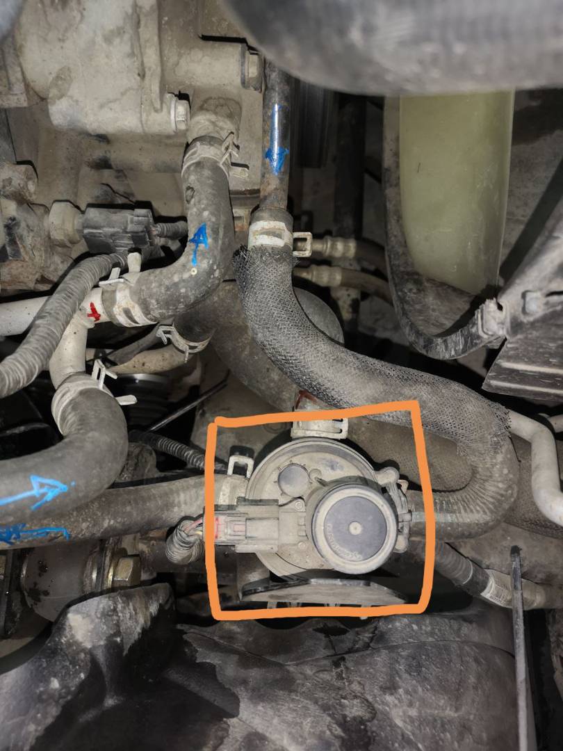

Здравствуйте! Ram 1500, 2014, 4 ген. Прошу подсказать назначение и принцип работы вот этого крана. Интересует всвязи с установкой вебасты. Можно ли его обойти? Есть ощущение, что блок медленно нагревается из-за перенаправления на коробку.

Oleg Vitioretz Здравствуйте! Ram 1500, 2014, 4 ген. Прошу подсказать назначение и принцип работы вот этого крана. Интересует всвязи с установкой вебасты. М…
этот блок перенаправляет охладитель на печку при нагреве свыше скольки то там градусов (по ощущениям около 70-80)
с коробкой вы мало что сделаете, т.к. есть теплообменник, его не обойти

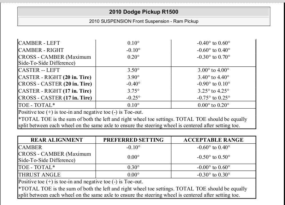

Помогите- сейчас на развал-схождении, нет RaM 2013г в базе. Есть только 99 г
Я делал недавно, но в машине лежит, вечером только смогу. Но ты для начала проверил бы развальные болты)) если давно туда не лазили то 90% что не открутятся. Я свои старые срезал и менял
Не смогли. И машина опять на левую сторону просела на 2 см.
