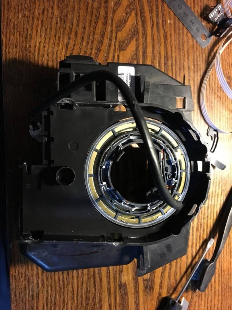

Друзья, датчик подушки безопасности периодически загорается... клокспрингу полный хана или можно может похимичить что то? А то новый шибко накладно, шлейф отдельно я так понял небывает

Только подушки горят или кнопки и сигнал тоже не работают?

Точно нет, щёлкает в руле прям под кожухом. Грешу на селектор поворотников или одну из 3х металлических петелек где крепится подушка

Звук явно пластиковый. Может шестерни в улитке?
Разобрать "улитку", заменить шлейф

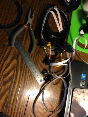

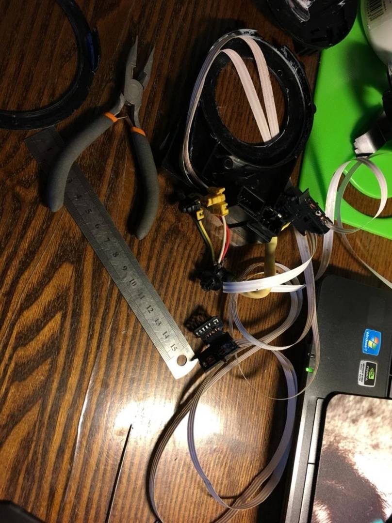

Подушку я так вылечил
Вернее, ошибки только по EVAP
Вот тебя я ждал, скинь ссылки по разбору и ремонту пжлст чтоб не искать, ты на руле "собаку съел" уверен у тебя есть вся информация Олег✊🏻
По ремонту именно на рам я не нашел. Аиерикосы тупо меняют улитку. По разбору всё просто, позже кину — рулю сейчас

Только подушки
А шлейф где купить? Предлагают только улитку
Тот, кто мне ремонтировал, покупал в компьютерном магазине
Понял, благодарю
А как он выглядит? Фотки остались?
Всё, что осталось
Если кому-то нужно отремонтировать шлейф в Мск,то могу дать контакты. Недавно друг у него ремонтировался. Рука набита)
Тогда я бы глянул для начала разьемы подушек под сиденьями
возможно оторвалась одна дорожка, а может что то другое, в любом случае ремонт шлейфа это либо несложно как у Саши из НиНо, либо шлейф весь пережёванный и механизм в сборе под замену, как у меня
кстати да, проверь все, помимо шлейфа, к нему лезь в последнюю очередь .у меня сначала начали кнопки через раз нажиматься, не во всех положениях руля. потом резко загорелась подушка, пропал сигнал и все кнопки отключились
