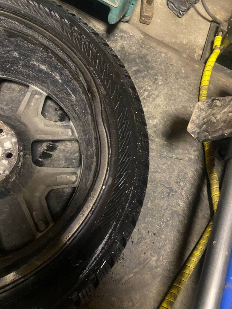

Могу спросить, себе варил 20-е. После сварки делал рентгеновский контроль сварных швов. Сезон езжу колеса не подкачивал.
Не в спб случайно делали ?
Нет, Мск
Надо в спб что-то подобное, а то у меня траур, два диска в минус. 45 профиль не зарешал.

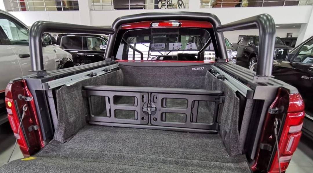

вот такую штуку где продают кто знает ? в кузове перегородка
если рэмбоксы то в комплекте бывает

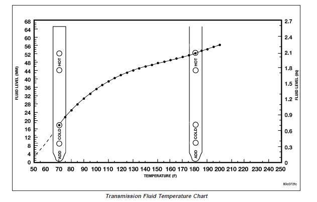

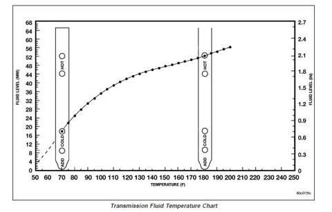

Вот талбичка для 545rfe коробки.
Перед замером прогнать по все положениям с задержкой по 2-5 секунд. Потом подождать пару минут и мерить. После доливки опять прогнать селектор по всем положениям с задержкой и подождать пару минут. Все на заведённом моторе
Проехать нужно минимум 15-20 км и то у меня на 545 коробке будет 40-45 при т за бортом около 0
А до 80 она только в пробке нагреется.
Благодарю)
Странно, не получается добиться даже 60 градусов
Поддержу. В каком то мануале помню цифру видел - не менее 24 км
