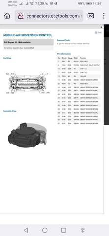

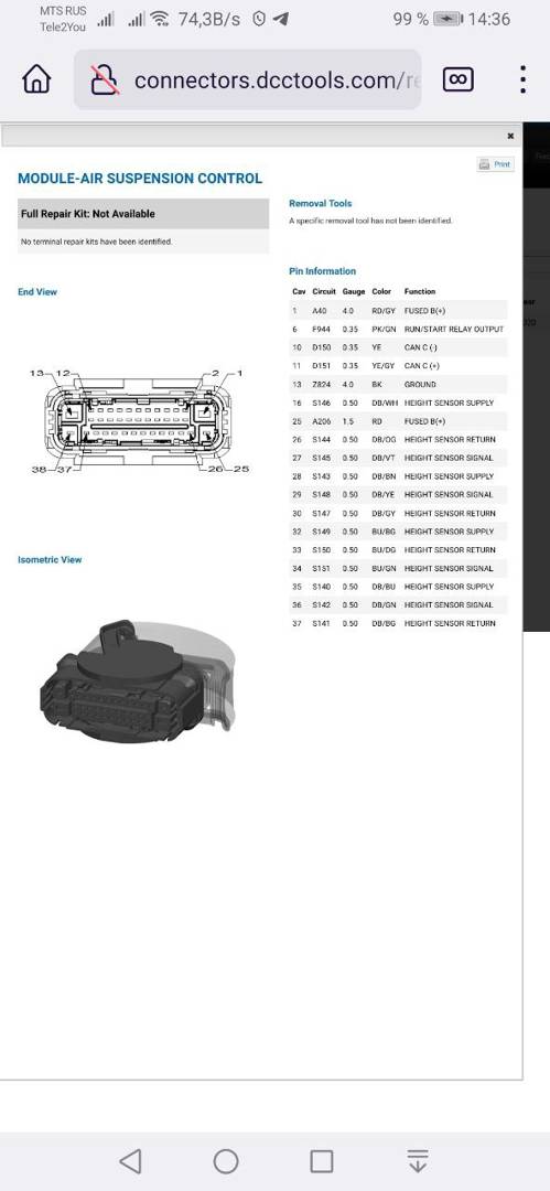

Не выходит на связь блок управления пневмы. А его даже позвонить не могут, мол схем нигде неь
