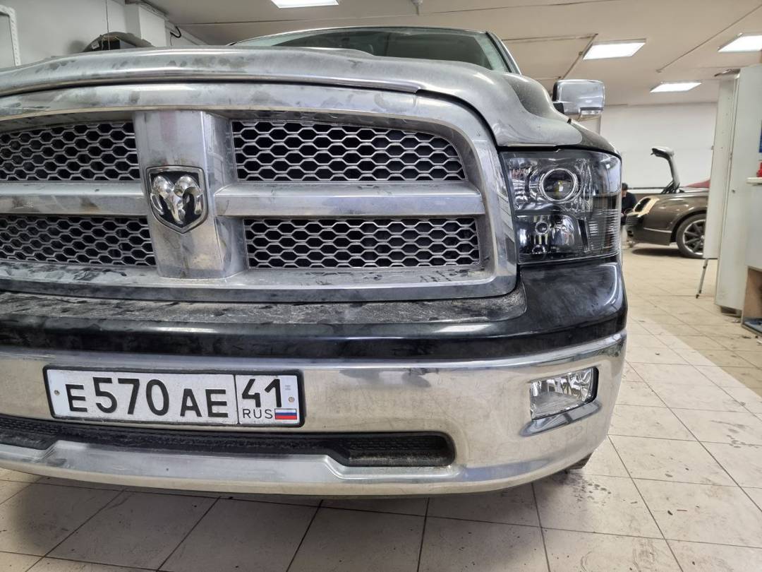

Всем привет ! Вопрос масквачам и гостям столицы )😂 кто ставил неоригинальные хром запчасти , например бамперы. Как эксплуатация , в плане реакции на обработку дорожного покрытия ?

Александр Рэм Нижний Новгород Никак со всеми вытекающими
Особенно в местах повреждений, даже плохо заметных визуально, только тактильно.
Ржавые слезы американского хрома.
Но сцуко красиво, поэтому всё ещё ищу передний бампер на 2500й, с противотуманки 10 года😂😂😂
Edem Abi Всем привет ! Вопрос масквачам и гостям столицы )😂 кто ставил неоригинальные хром запчасти , например бамперы. Как эксплуатация , в плане ре…
Ставил. Если не бить, то живёт более менее. Сколы ржавеют. В идеале внутреннюю часть сразу покрасить или обработать, а снаружи закатать в защитный полиуретан

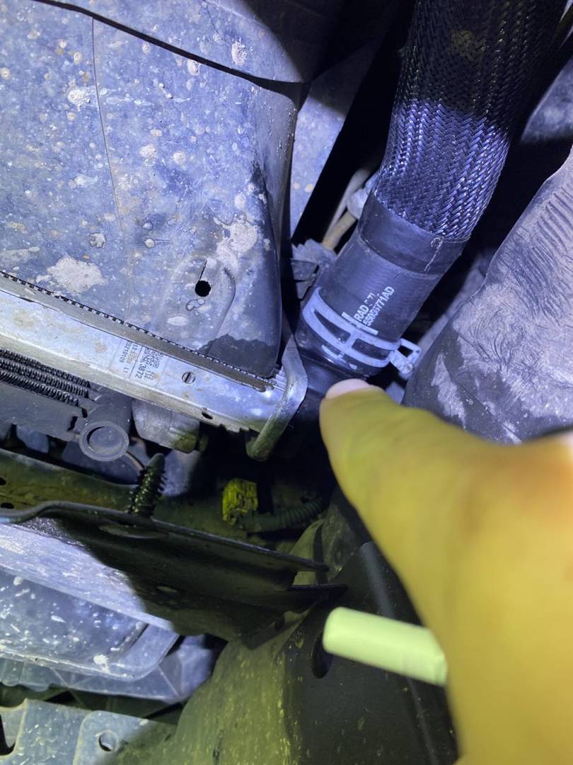

Всем привет ! Такой вопрос . Поменял нижний патрубок на радиаторе в связи с протечкой пред патрубка! Теперь проблема в том что из под нового патрубка погнало антифриз но он реально еле тёплый тогда как верхний руку приложить нереально! Когда шевелишь нижний то то из пон него реально течёт как из крана!
Была мысль что новый патрубок чем то заглушён не выгляди заглушку выпяли все нормально! Вот такой вот парадокс
Ice Ice Патрубок покупал оригинал (Машина 1500й 5,7 2010год)
Приветствую, с трудом понимаю что вы хотите услышать 🤔
Течь устранить, а насчёт холодного патрубка… какую температуру показывает на приборке? Если перегрев- смотреть термостат, если в норме то хорошо работает радиатор или не достаточно прогревается мотор в данный момент.
Я по началу думал хомут попросту не держит берёшь руками за патрубок шевелить в разные стороны и из под него со стороны радиатора как из ведра и еле тёплый антифриз тогда как трогаю верхн е патрубок что под капотом руку положить нереально
Ice Ice Температура 74 градуса
Термостат ещё не открылся, отсюда и холодный Нижний патрубок. Прогрейте мотор нормально до рабочей и потом трогайте. Верхний горячий по законам физики. Тем более когда вытекает снизу, сверху затекает горячий из двигла
На герметик поставить или хомут поменять. А лучше то и другое.
