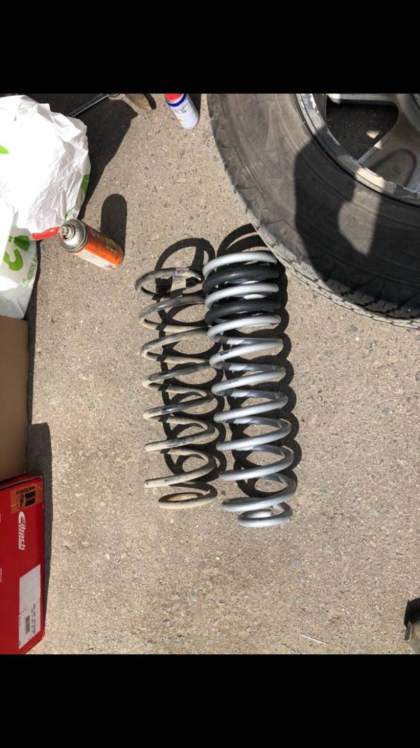

По фото как раз 2
Но Эйбах мягче стока.

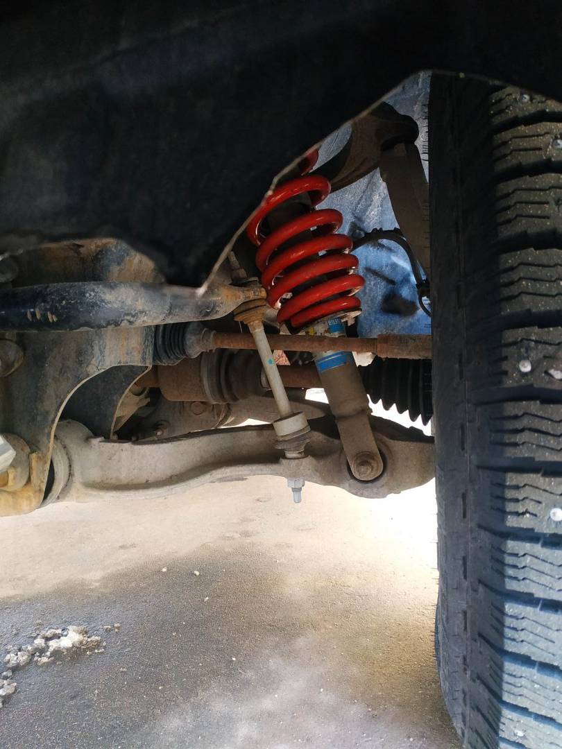

Нет, пружины другие. Я тут читал, что на стоке расстояние 51-52 спереди, у меня уже выше.
Прогрессивные пружины перед и зад. Перед был ранее поднят аммортами (верхнее положение), а сейчас амморты в нижнем.
Мой вопрос остается.

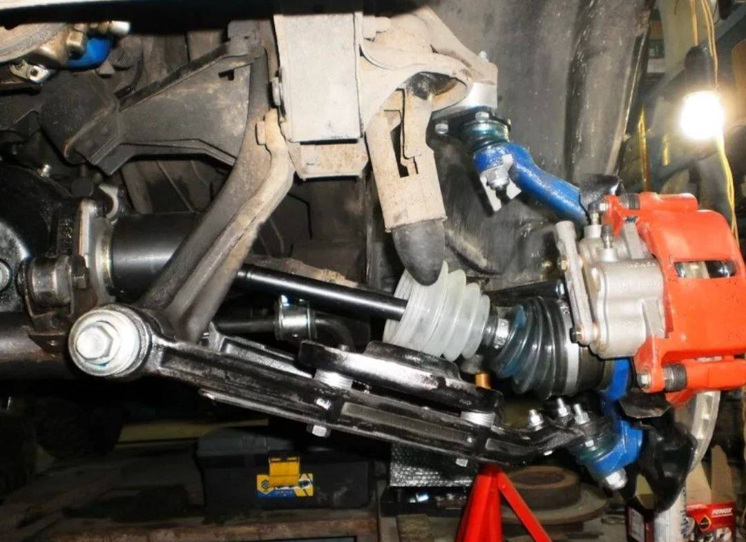

Тогда надо смотреть на положение передних приводов относительно горизонта , небольшой угол допустим , круче - зло
сейчас привод справа так
Думаю поднять на одну проблем быть не должно , запас есть
Бладарю, а Александр молчит, не его я пружины купил..
Я ждал фото приводов. Чьи пружины мне без разницы. Женя ответил все верно.

И пыльник шруса так всегда?)
