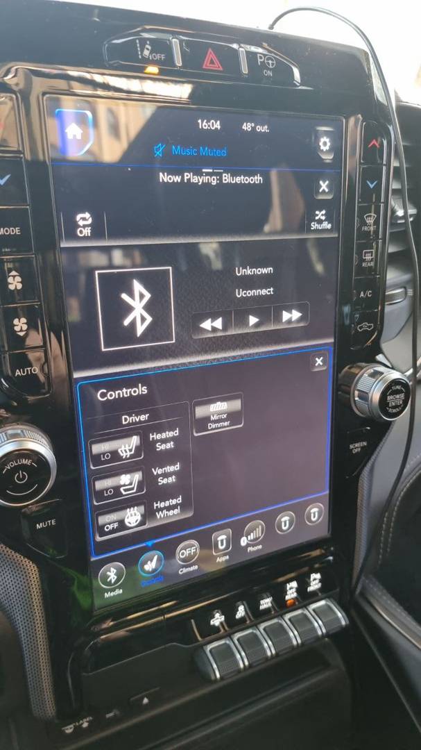

Подскажите, после снятия акб попрападали почти все приложения Apps с панели... камеры, подножки и тд... с меню настроек пропали вкладки Suspension и camera
Переслано от DIOS
Погоняй пару дней. Должно все появиться.
Он долго назлдит все системы.
Спасибо

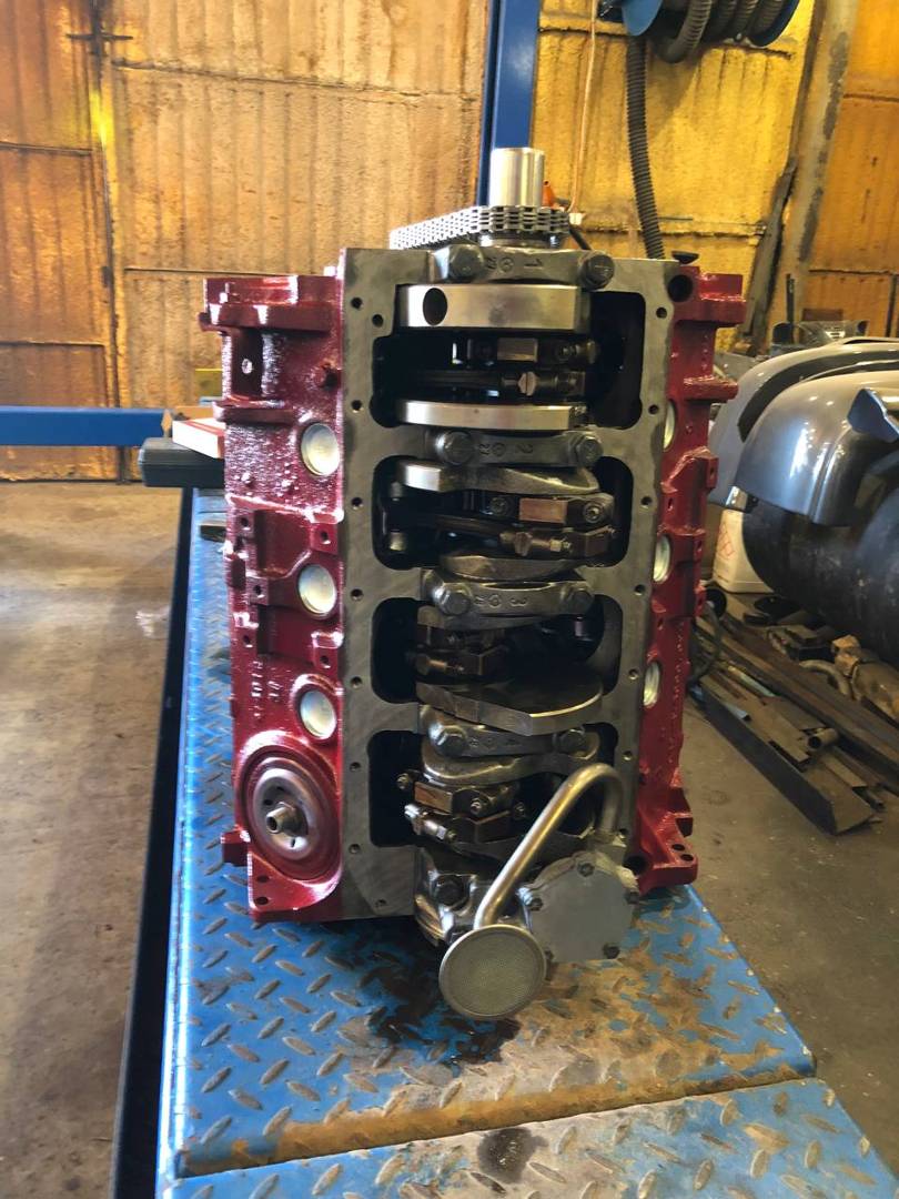

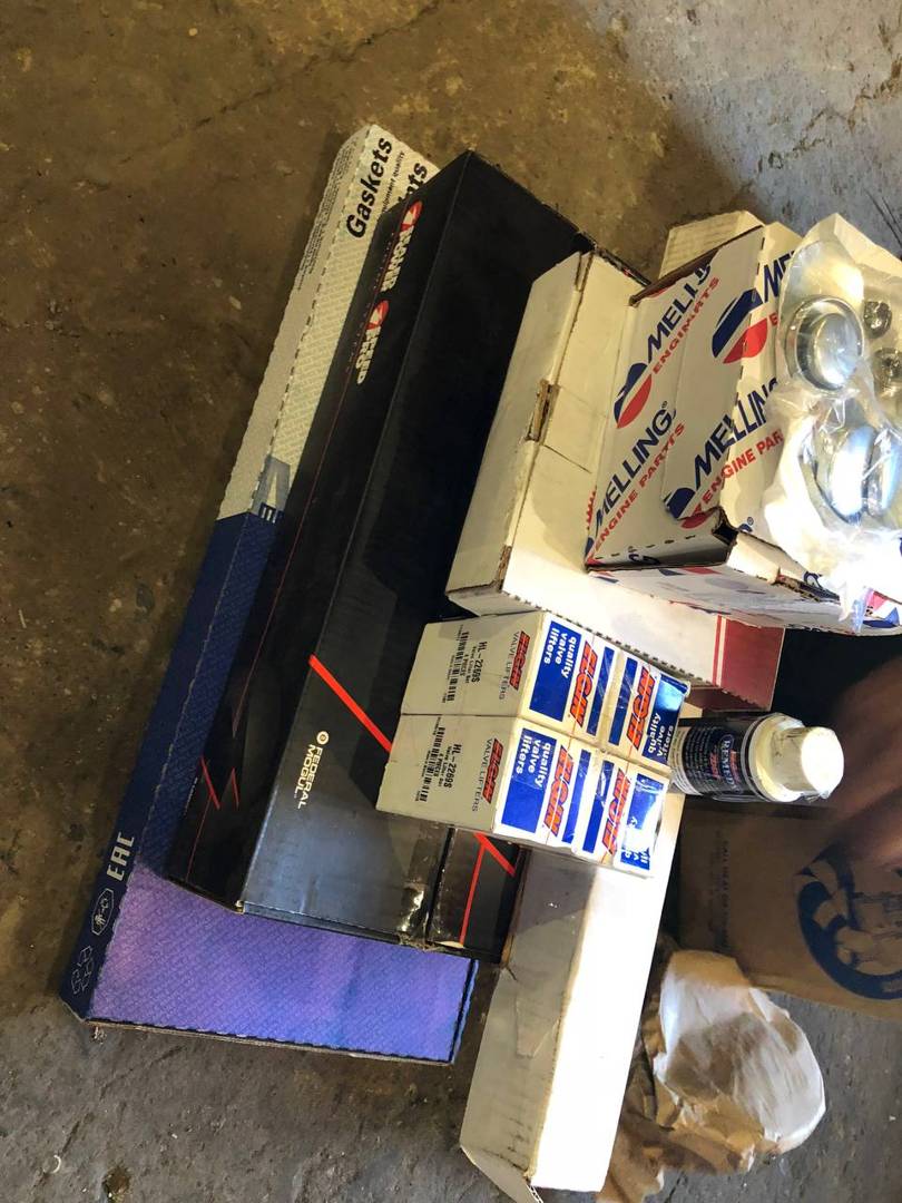

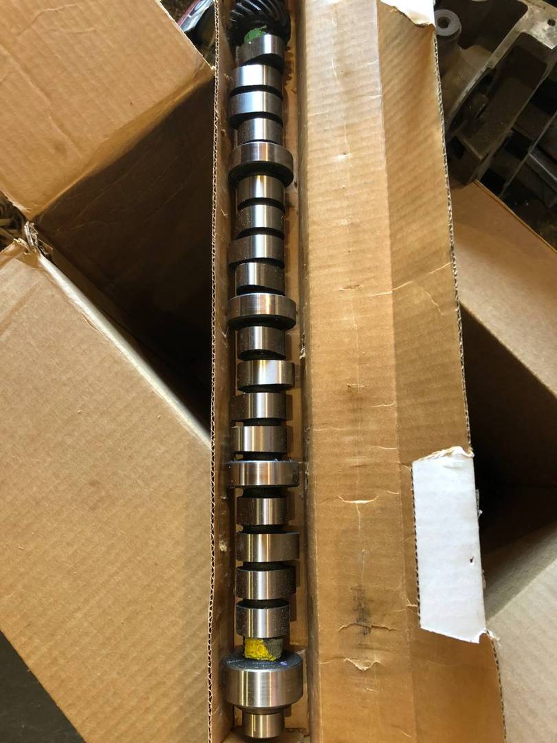

ДВС после полной переборки, % 70 новые запчасти. Включая головки блока цилиндров.
Все целое.
А жрать начал после переборки?
До
