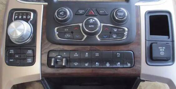

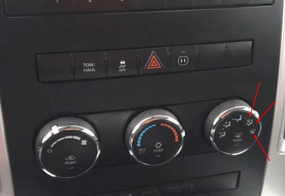

Сегодня заметил при запуске двигателя запускается вентилятор электрический спереди примерно на 30 сек, потом тишина. Темп в норме. На улице +3. 4 ген 18 год.
Это нормально?
Если обдув на стекло то да
В районе радиаторной решетки
если поток печки направлен на лобовое стекло имеется ввиду.
Да , в режиме где хотя бы один из символов показыаает обдув лобового стекла
Климат стоит на авто. То есть если в момент запуска двигателя звезды легли так что обдув направлен на лобовое срабатывает вентилятор кондиционера? Это он ведь ибо вентилятор двигателя на ремне?
При выборе обдува стекла включается осушитель кондиционера.
На авто же стоит. Ладно, ничего не понял но спасибо.

как я понял, если включен один из этих вариантов, то вентилятору быть
теперь и я знаю почему он на остывшей машине молотит 😂
Все немного не так - 14 год , но суть такая )
