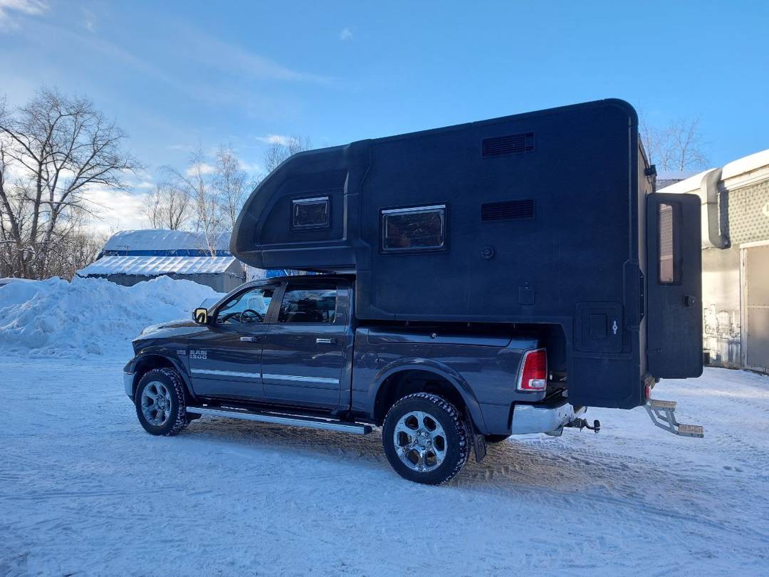

Судя по фотке, у тебя сзади стоят проставки или пружины выше стока. Машина явно лифтована
А, ну или пневма.

Сзади проставки и пневма. Значит, можно назад просто поменять амортизатор. А спереди проставки убрать, переставив регулировку пружин повыше на бильте ? Так?
