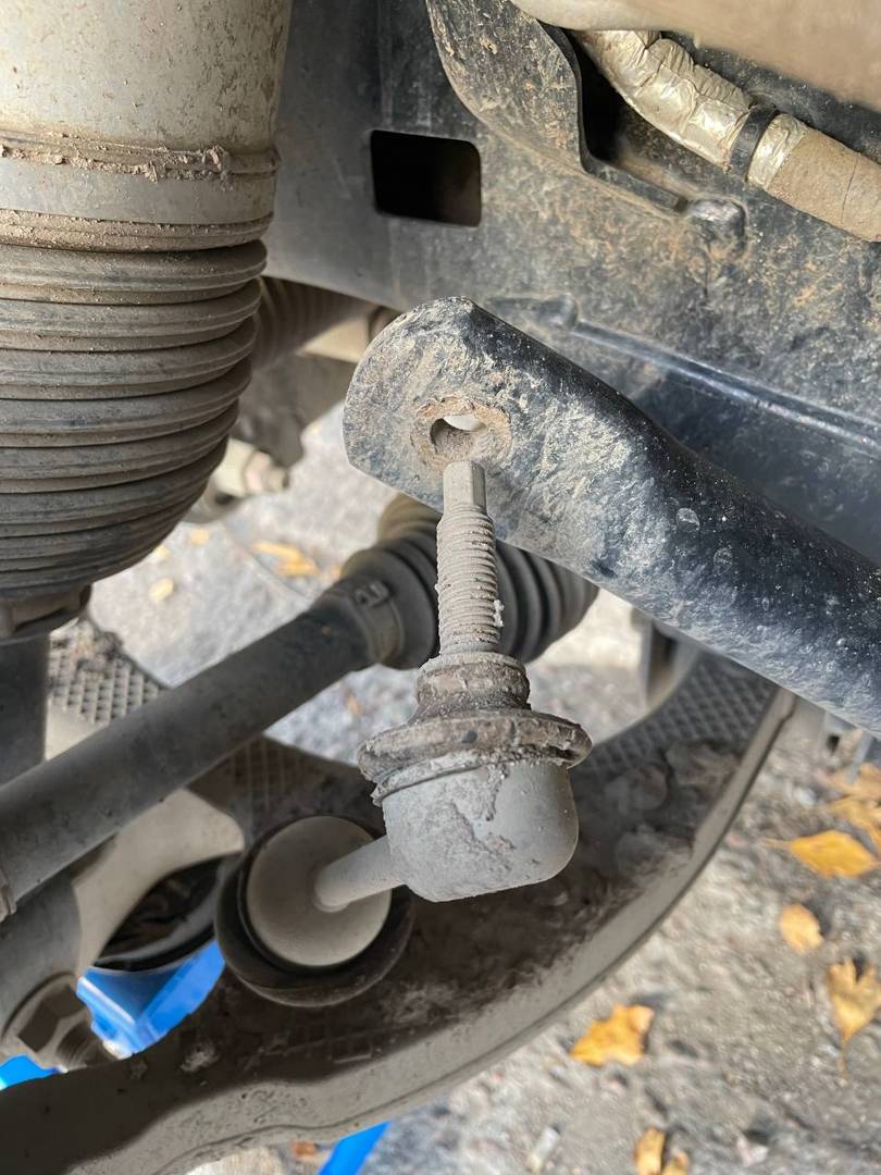

Я так и езжу со стуками. Иногда пропадают. А началось это вообще так: обнаружил,что машина как корова беременная стала и криво стоит. Оказалось,что гайка на стойке стаба потерялась. И это на 5т.км пробега.Прикрутил обратно,но стучит.
если ездил с открученной гайкой, то 99% что разбило посадочное в самом стабе, или палец у стойки
