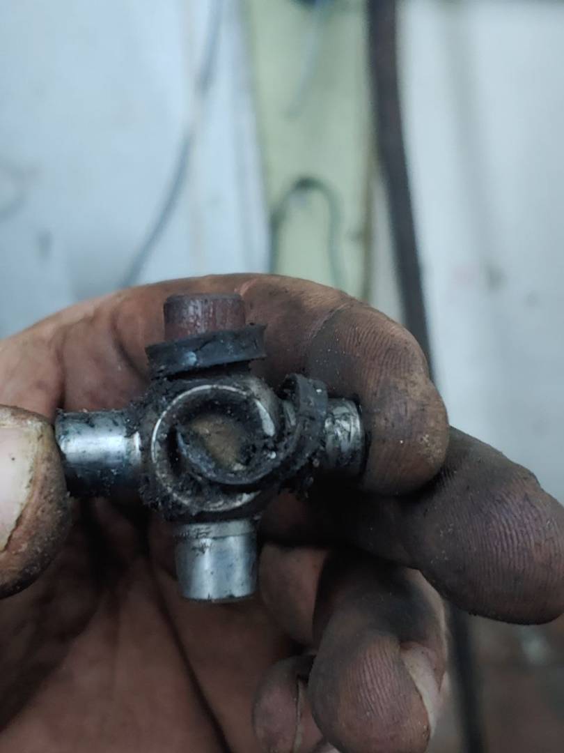

Посмотрите на рулевой карданчик, там грязь набивается и умеет подклинивать. пример что явно подклинивает четко каждые пол оборота руля.
Мне так поменяли абсолютно исправную рейку, по теплу отдали, но первые морозы показали, что проблема никуда не ушла)))
Только поменял как раз, такая же история была
Когда лифт стоит, то сам механизм открыт и все говно летит в него
Да да....как раз бодик
