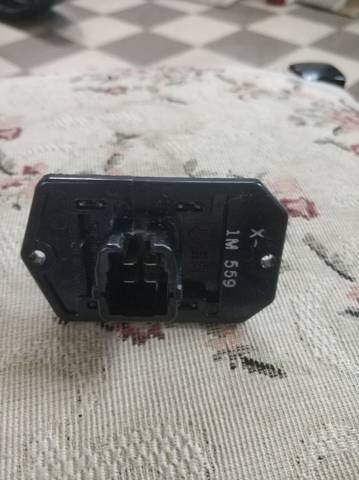

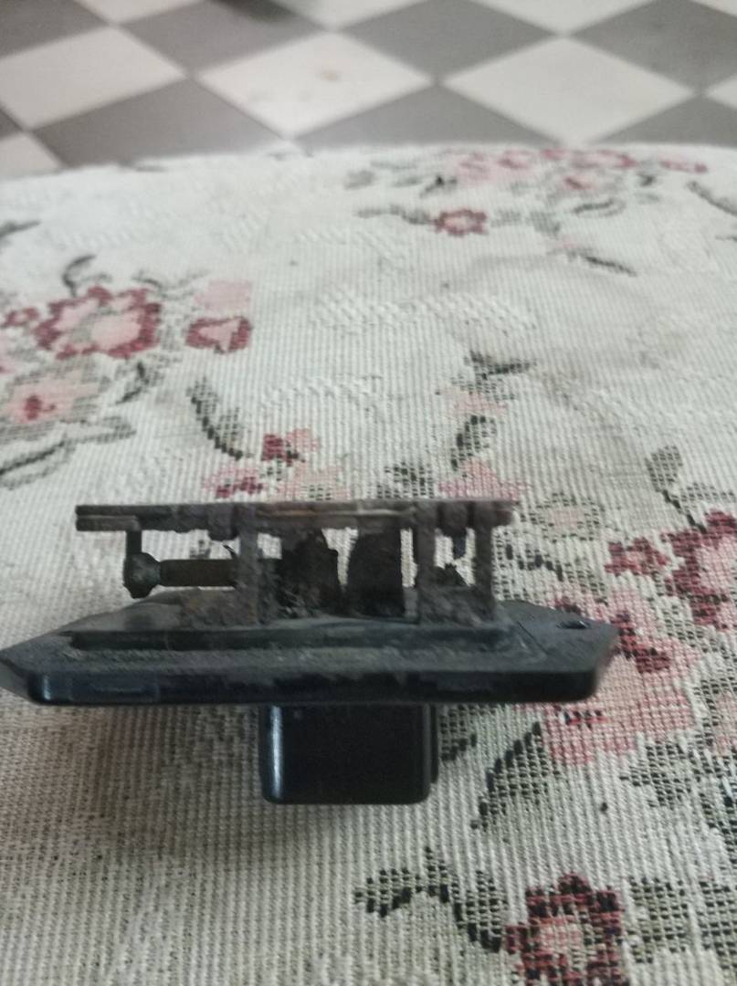

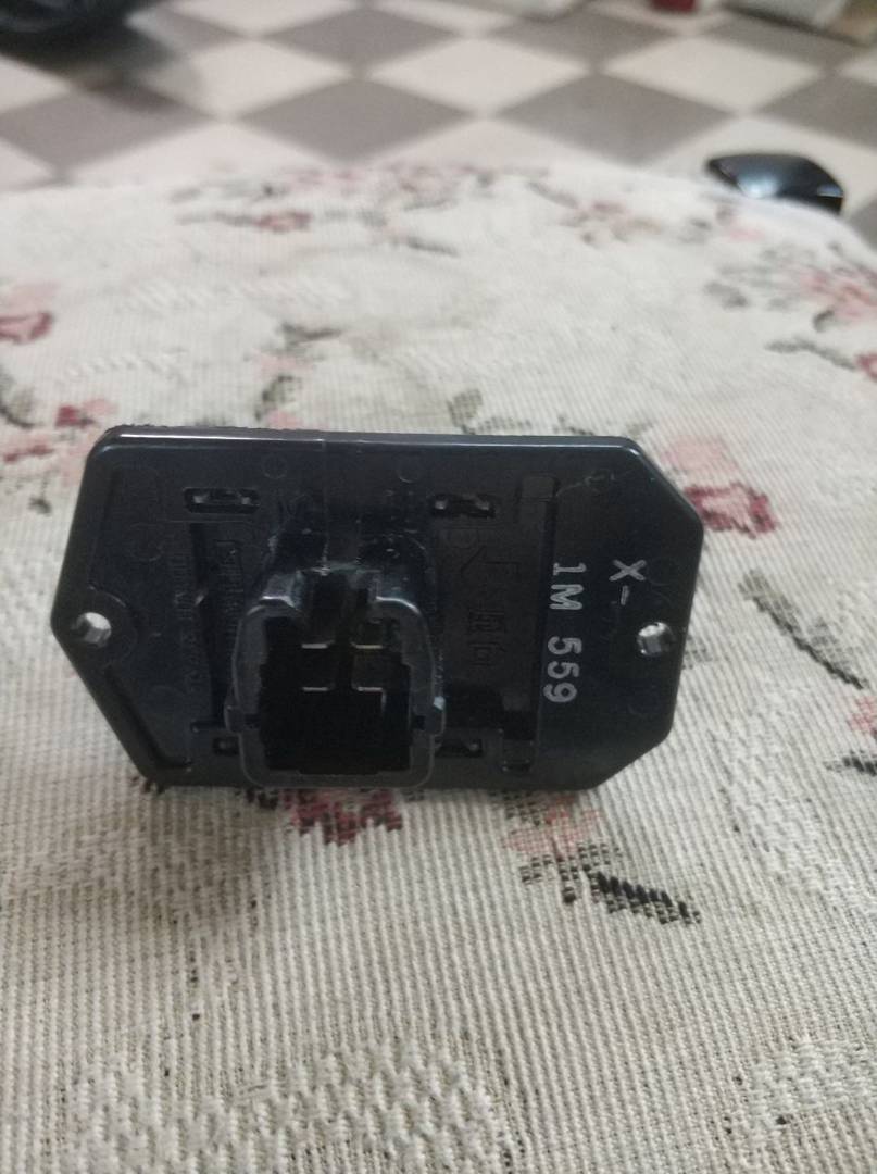

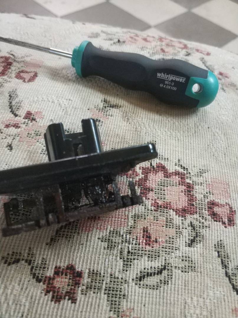

Все целые, сам вентилятор снял напряму работает, куда копать 2010 год
Предохранители и реле Dodge Ram / Ram Truck Pickup 1500/2500/3500 (2009-2018) - Предохранители
https://fuse-box.ru/predohraniteli-i-rele-dodge-ram-ram-truck-pickup-1500-2500-3500-2009-2018/
Блок резисторов
А где они
В блоке, возле аккума
Под предохранителями или рядом
А, блин..
Блок резисторов находится в воздуховоде. Примерно, над вентилятором.
Это он?
Да, вроде он.
Спасиббо
Х
Перемычка сгорела, может есть номер детали, пока запаяю
