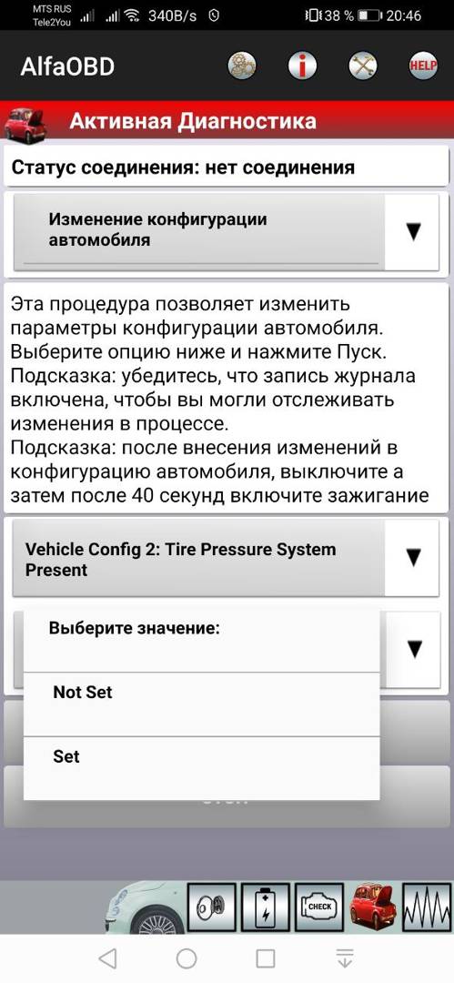

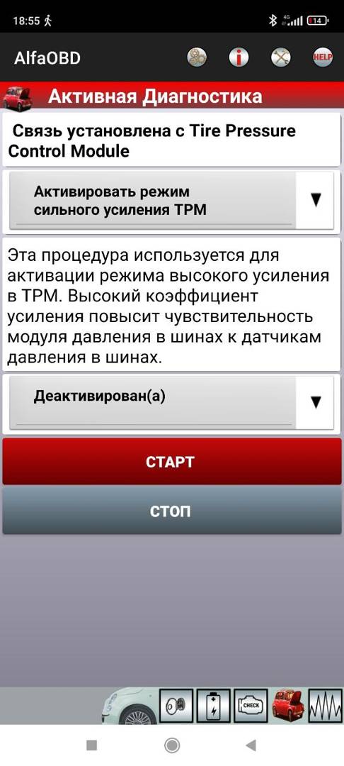

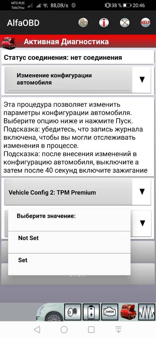

Подскажите. Можно через альфу отключить ошибку давления шин на 4ген дорест?
Пробую, но не отключает
Вроде нет, если что то не так, подкова хоть как будет
Одного датчика не видит и орет каждые 30 сек. Надоело
Не скажу за Альфу, но мне на 2500 10года отключали програмно опрос датчиков. На панели ничего не горело
Может быть через изменение конфигурации?
Сейчас доберусь до машины, попробую
Главное не забыть после отключения опции не забыть подождать пока шина уснёт и потом проверять.

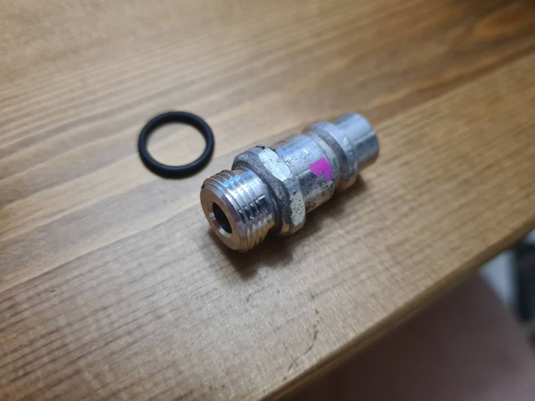

Заправочный штуцер хладагента, их миллион, лучше размеры снять

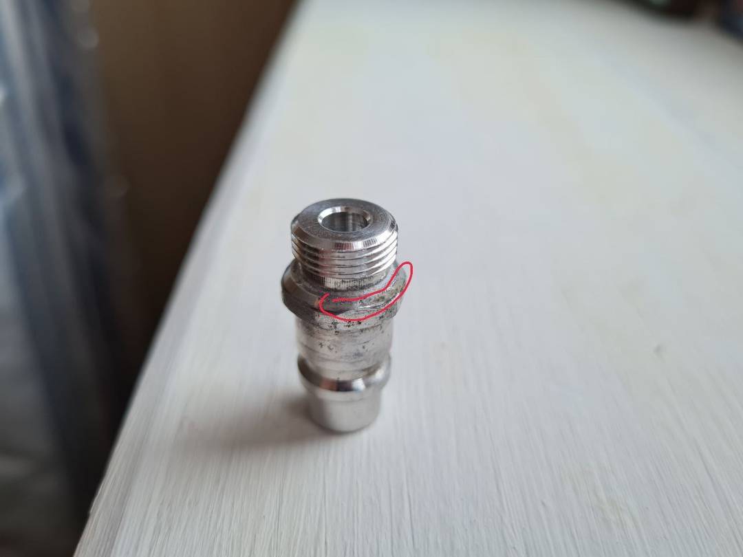

Этот конус сожрало и он начал травить? Я правильно вижу?
Да, прям на месте прокладки, из под нее травило
На фум или герметик
В шинке все на этом живёт и ничего не травит
Фумка там не прокатит, корпус, куда вкручивается штуцер - пластиковый. Герметик - хз. Попробую убрать коррозию, полирнуть и обработать чем нибудь посадочное место прокладки, чтобы в дальнейшем не корродировало. А так, все держит уплотнительное кольцо.
Лен, пропитанный герметиком. Как не странно, но работает отлично.
Спорить не буду но пока фум меня не подводила нигде в любых средах и материалах ну кроме сильно температурных
Тоже хороший вариант
Именно на пластике? Если есть проверенный герметик, дай пжл ссыль или название
Пластик мягий, свернуть легко
Фумлента с пластиком ничего не сделает
У меня ничего вроде не сворачивало

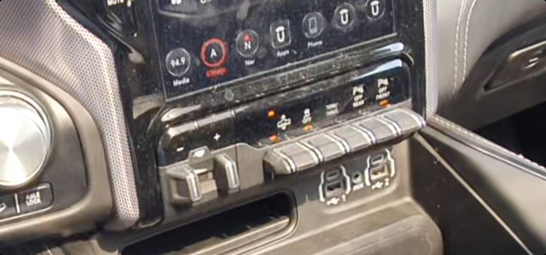

Народ! Подскажите за пневму, моргают одновременно верхнее и нижнее положение, машина лежит. Че ей надо?
В настройках пневмы режим транспортировки не включён?
