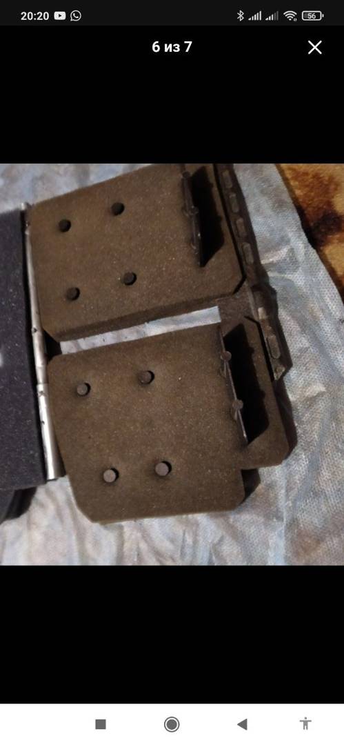

Я тоже за заслонки. Там же есть положение только в ноги и только вверх. Заслонка развалилась

Вот кусок отломился и заслонка просто валялась

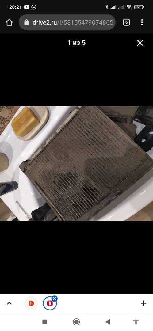

У меня был забит радиатор, дуло холодным только водителю в любых режимах, у пассажира Ташкент был, промыл, стало лучше.
Тут такой же случай

Больше похоже на зависшую заслонку где то. На 3 ген есть адаптация заслонок? На 4 вроде читал была.
Ну тут понятно что точно надо разбирать торпеду и мыть радиаторы. Сразу будет видно если это заслонки
Вот такой радиатор кондея был на 3ген
