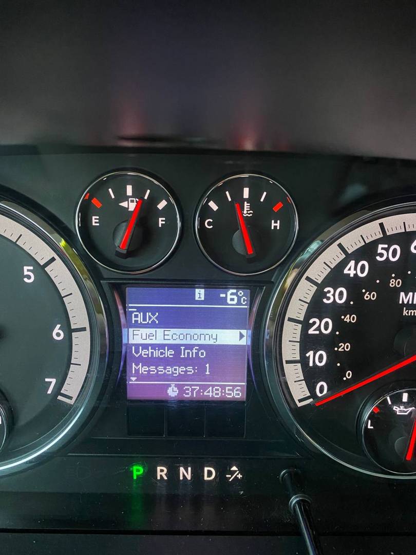

Добрый день, я или ещё какие-то неведомые силы запустили таймер, я хз как его выключить, из за него перестал включаться автозапуск. Вопрос на засыпку, как его вырубить?

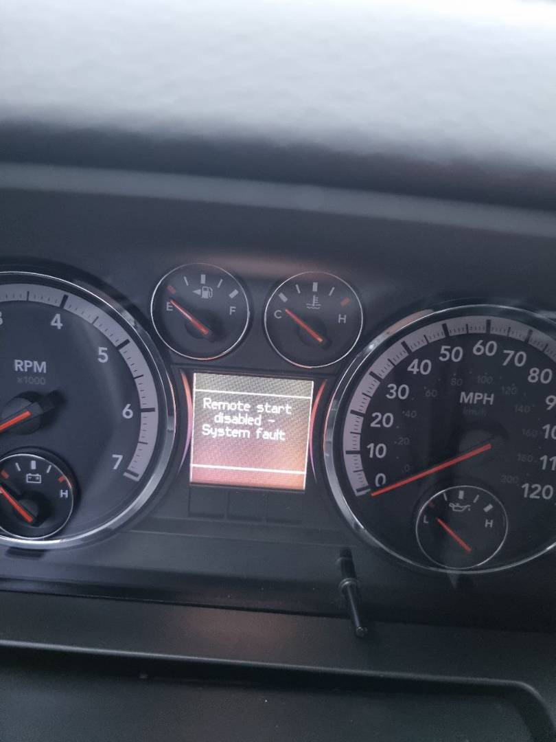

Всех,С Новым годом!!! Подскажите пожалуйста, запустил машину из дома прогреть,а она через секунд 30-50 заглох, и пишет ошибка в системе дистанционного запуска 2010г
ВC Василий Cadlpazzo 5 января 2022, 14:34
Топливо если на минимуме то не заводится, также может быть глюк электроники и далее искать проблему по нарастающей если не поможет. Если топливо в норме то первым делом простейший сброс через кнопку одометра стоит опробовать.
ВC Василий Cadlpazzo 5 января 2022, 14:38
Зажать и держать до конца операции кнопку сброса одометра, включить зажигание в положение "on" не заводя, каогда 6а прибрке всё прокрутится и проморгает отпустить кнопку, завести.
