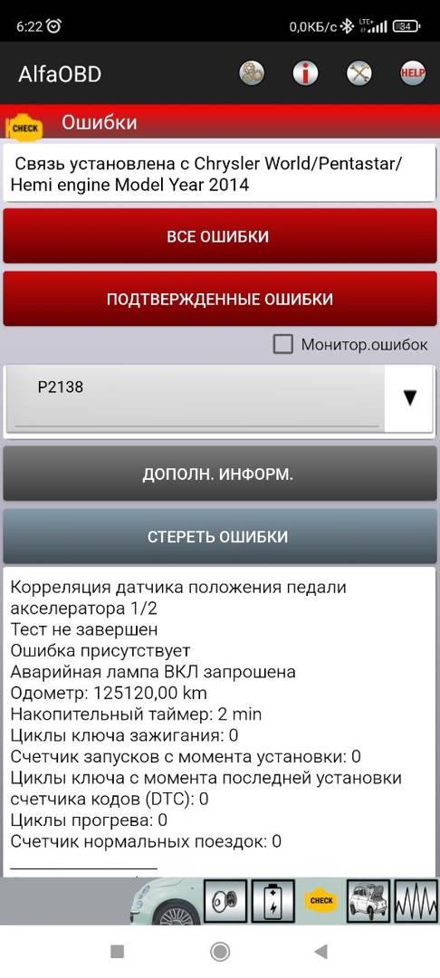

Электрика работает, переключатель скоростей переключает. При нажатии на акселератор, обороты увеличиваются, но ничего не происходит. Переключение блокировок на панели происходит.

Вариант, что снегом, травой, ветками и прочим могло в нейтраль раздатку воткнуть.где трос нейтрали раздатки на 19 году не знаю, но я бы его подергал и шел бы по порядку, включается ли драйв на акпп, крутится ли кардан задний при вращении колес, на паркинге акпп проворачивается ли колесо на вывешенном авто
Так получается, коробка в Д, мотор крутит, на карданы вращения нет?
Очевидно, с раздатки начать надо. Поиграть режимами, вдруг отщелкнет. Либо её порвало.
Что-то мне подсказывает, что понижайка не использовалась. Соответственно, в моторе дури много, момент передается большой, нагрузка на узлы повышенная (раздатка, мосты).
Не ве рю, что можно порвать раздатку на свежем реме при отсутствии больших колес даже при педали в пол
Вангую на сервопривода
А щелчок к чему был упомянут?
Опять же, если новый, то вероятность порвать что-то выше. Элементарно, некондиционная запчасть не выдержала повышенной нагрузки.
РК в нейтраль вошла
Вот и я бы с этого начинал, я вчера так повис между колей от 66газа, что на паркинг не мог перевести)
А раздатка может сама войти в нейтраль? Постараюсь по колдовать с различными режимами. Щелчок был очень ощутимый, как будто бы цепь слетает с звёздочки велосипеда.
Понижайку не включал.
Смотря что попало под машину)
Не стоит исключать палки, пеньки, ветки и тп
Она просто могла от удара об пень выскочить
Лучше в сервис ибо экспериментами можно ситуацию усугубить. У вас 44-44 раздатка как я понимаю, рэм 5 поколения, верно?
Как вариант провести адаптацию педали газа и дроссельной заслонки, и лучше это делать не в дороге, мало ли что
