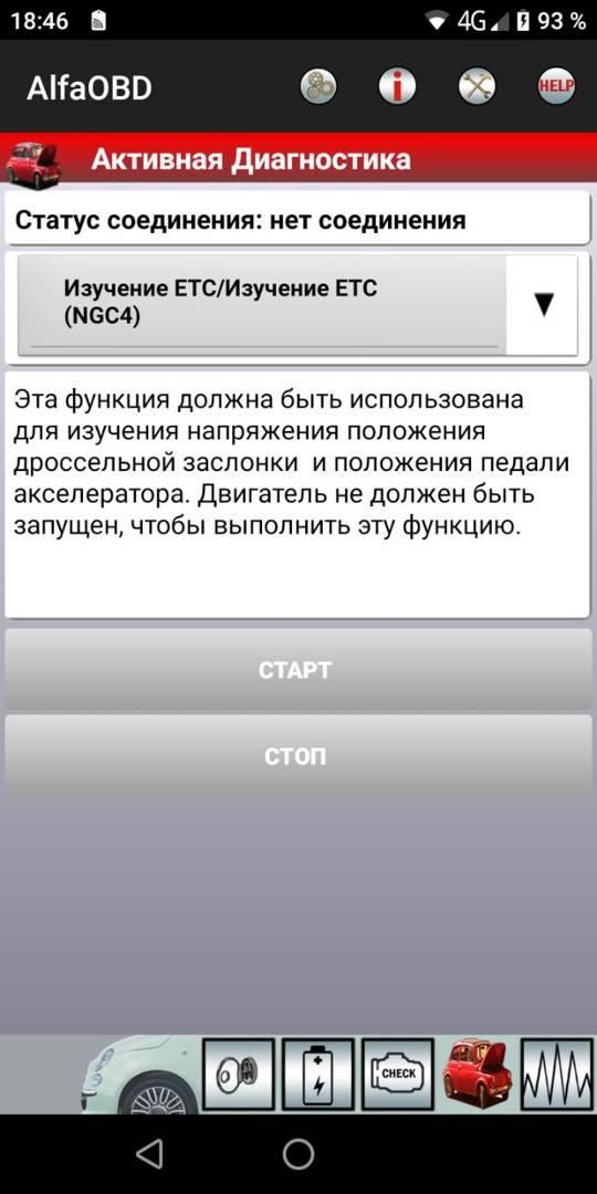

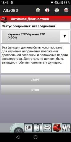

А случайно никакая OBDшка не воткнута в разъём?
Это что такое? Наверно нет
Переслано от Sergey Orekhov
Диагностический адаптер
