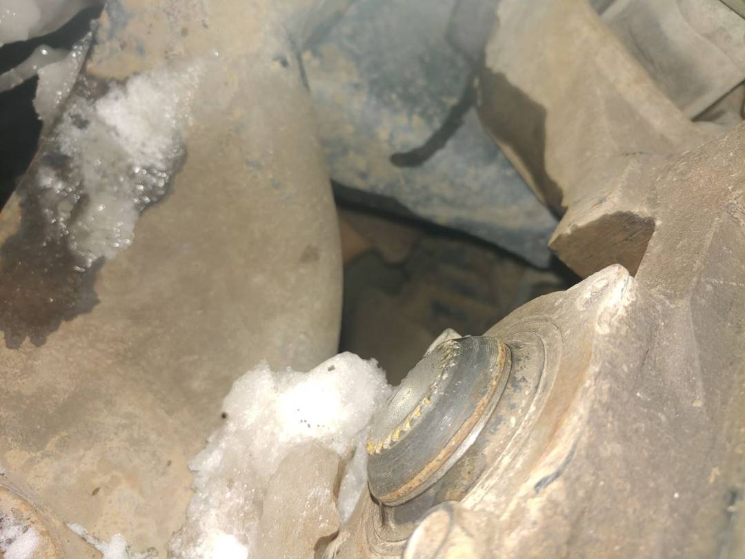

Сварщик нужен, однако 😳
На кой?
Вал надо покупать
Да еееее, гонево какое-то 😂

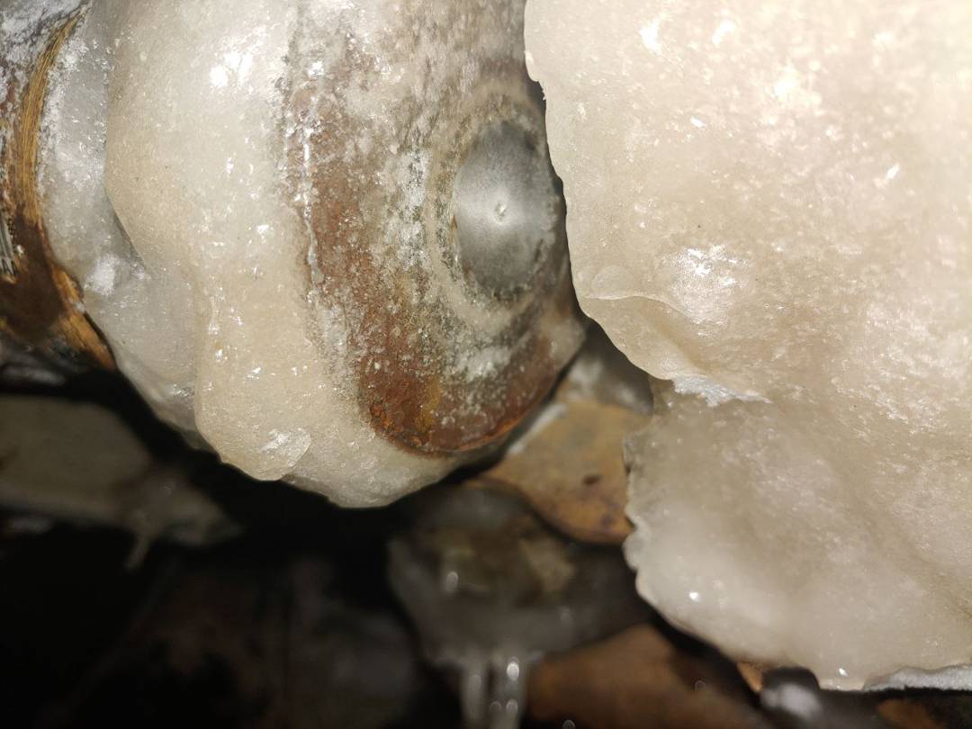

Вал срезало чисто
А ещё взять на вооружение: любая скользкая поверхность с риском застревания – исключительно на понижайке. Без вариантов. Заранее, вот как сразу увидел, а не когда уже засадил.
Я бы сказал идеально
Диагональ-понижайка, штатные колеса 5 оборотов, горка.....
Значит, был дефект.
Хз...где че искать теперь
Вал меняй.
Это ж вал половина в гранате половина в редукторе?
Без вариантов
Да
На стопоре внутри редуктора?
А из гранаты греть ,выбивать?
Теперь тебе только привариваться и выбивать или засверливаться и выбивать
Из гранаты проще всего
Там есть внутри крышка, ее извлечь и выбить можно
