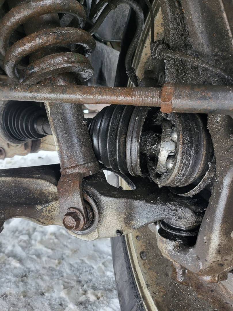

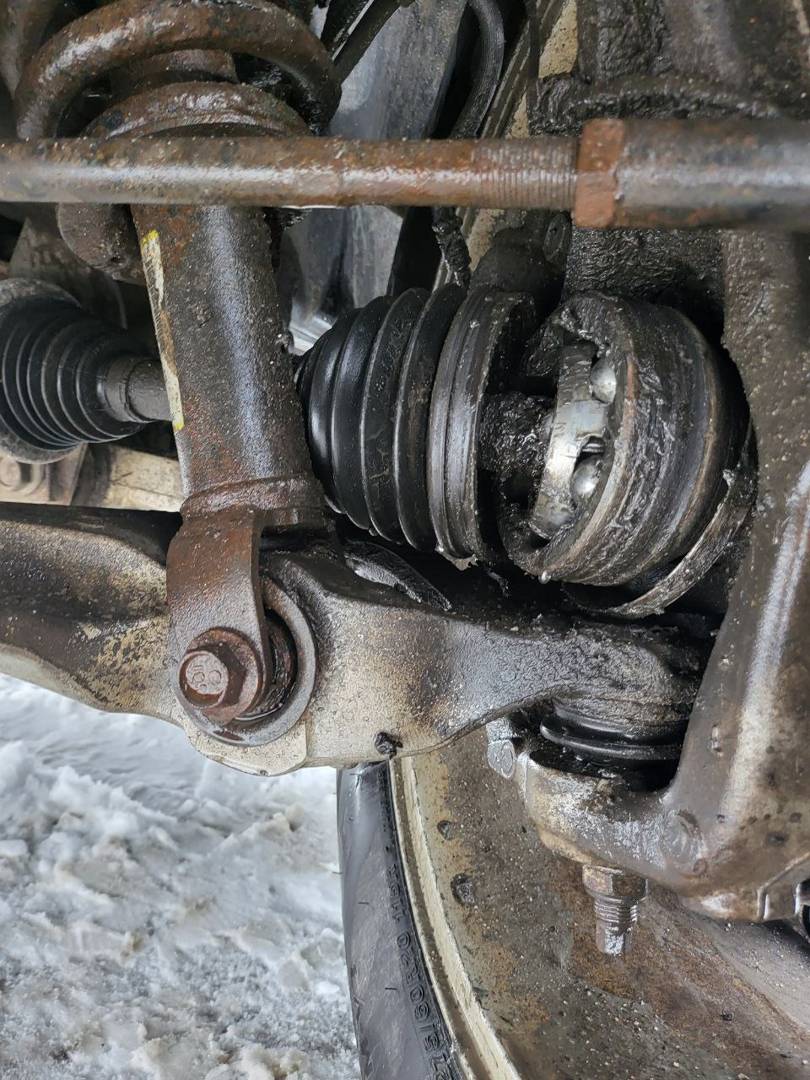

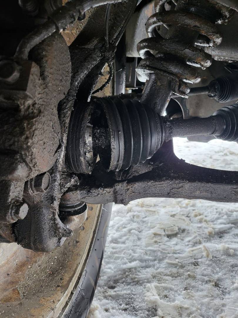

На тихом ходу сейчас задергало руль. Вывернуть а там пыльник слетел. Нужно дефектовать или смазкой набить и счастье?

Пыльник если родной, то меняй. Родной ничем не удержишь.

Анатолич Пыльник если родной, то меняй. Родной ничем не удержишь.
Да ладно, надо просто аккуратно обезжирить сам пыльник и гранату, далее аккуратно набить смазку чтоб не намазать места прилегания пыльника и гранаты.
Проблема в основном что ставят пыльник измазанный смазкой и граната вся обосрана смазкой…

У меня ходят нормально родные да ещё и с ранее снимаемыми хомутами

Александр Рэм Нижний Новгород Да ладно, надо просто аккуратно обезжирить сам пыльник и гранату, далее аккуратно набить смазку чтоб не намазать места прилегания пыльника и…
Тоже родной пыльник раз натягивал, правда на 3ген, а 3ген святой автомобиль и от того может это был дар свыше не знаю, но получилось, главное протереть как Вы говорите, о милейший.

Дыа? Ну, значит так. В любом случае, после натяжки вопросов не было
