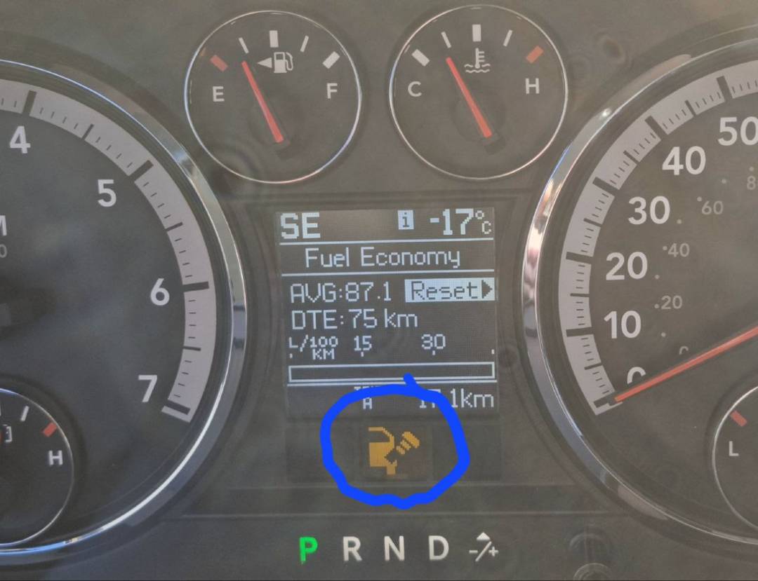

Всем доброго дня ,подскажите пожалуйста как убрать вот это
проверить крышку топливного бака
для начала закрыт а ли
не герметична система
Всё проверял!!!!!)))
И крышку поменял!
Тогда замена клапана на баке
Спасибо!
может обсорвер поврежден хотя он спрятан но все же ! у меня на 3 ген было как то оборвал
но на 4м он спрятан
а причем тут коробка это не геметична топливная система
+ расход увеличился
заелсь под машину посмотри обсорбер палстиковая канистра такая
от него отвод как правило если где то прыгнул его надламывает
