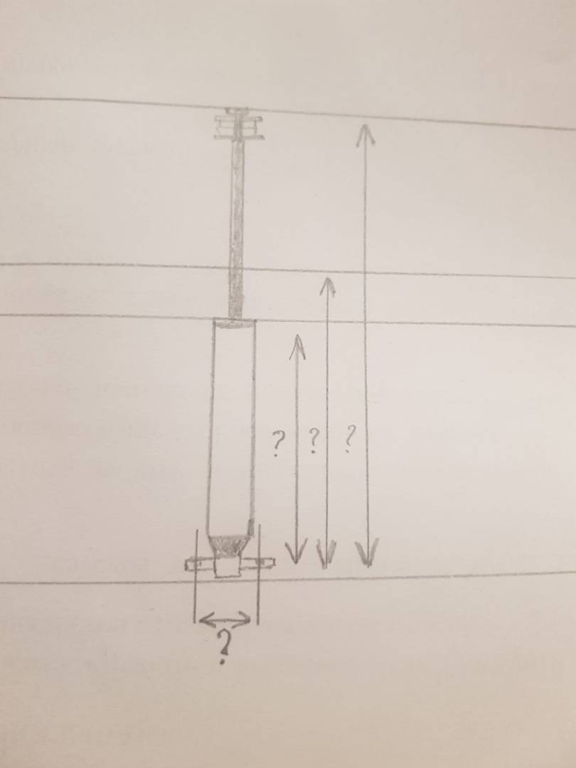

Добрый день друзья, подскажите пожалуйста может кто знает параметры (размеры), амортизаторы передние додж рам 1500, 2002г задний привод. Или может в каких-то ресурсах может есть.
355 мм в разжатом состоянии от точек креплений, 235мм в сжатом
Аморт сжатый 235 ?

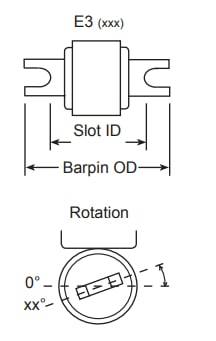

Нижние крепление SLOT ID 64.5 мм BARPIN OD 94 мм, Rotation 12 градусов.

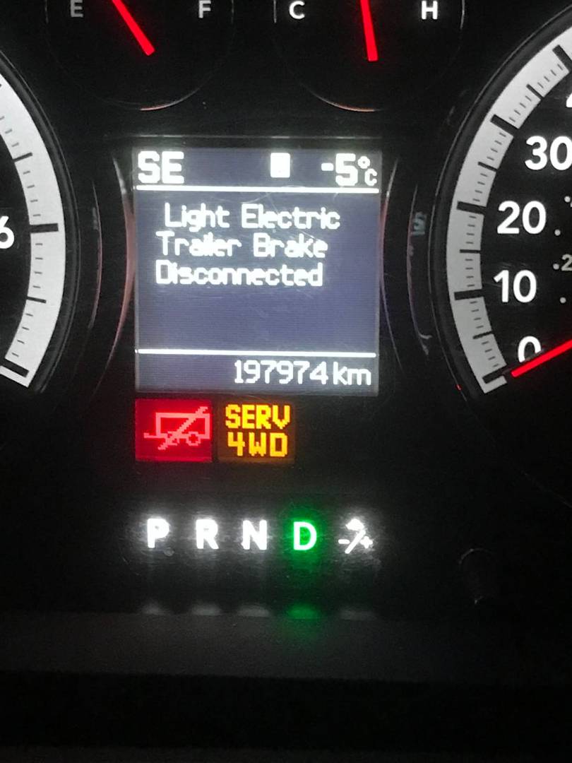

Никто не знает суть этой ошибки?
Сканер в помощь.

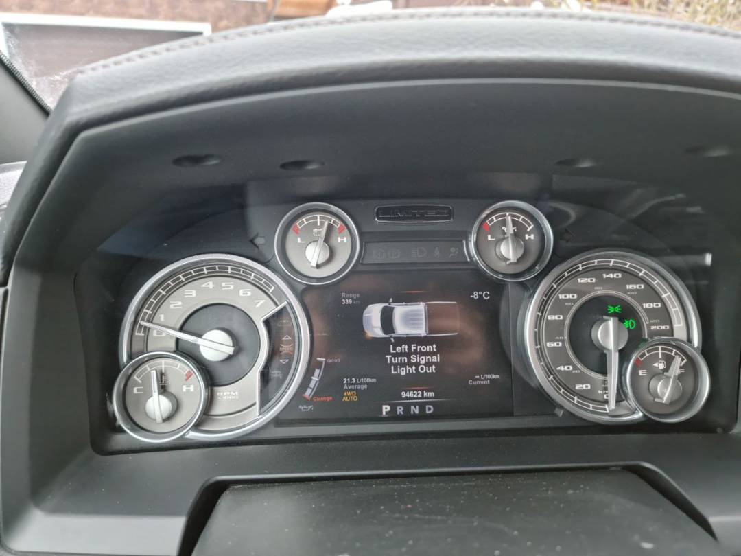

Сегодня выскочила вот это. Плюс увидел что поворотник левый ярче светит чем правый. При включении света перестает моргать и опять ругается. Сталкивались кто с этим? Машина 17 года. Сброс клеммы на час не помог.
Не показывает ничего
У тебя минимум есть неисправность по приводу и по розетке задней. Сканер 100% должен показать ошибки
Походу, подохли диоды или нагрузочный балласт. Мозги видят обрыв цепи переднего левого поворотника
У знакомого на такой же Раме было так после мойки. Вода попала, потом перебирали. Причем случалось и на переднем и на заднем фонаре.
Если ты едешь без прицепа, то у тебя коротят от соли контакты розеток для прицепа. Промыть, просушить/продуть, залить жижей типа синего нанопротеча. Повторять перед зимой.
Тоже было! В итоге срезали на трассе провода от розетки. (Прицеп не таскал)
Можно ссыль на синего. Проверено, не даёт заливать контакты розетки, и не мешает ей работать? Сколько раз в год обработка?
Работать не мешает. Лью в каждый раскрытый разъем. И более он никогда не беспокоит
