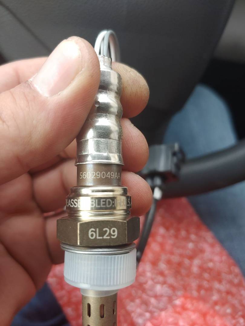

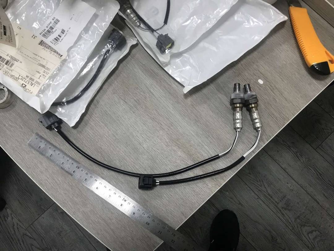

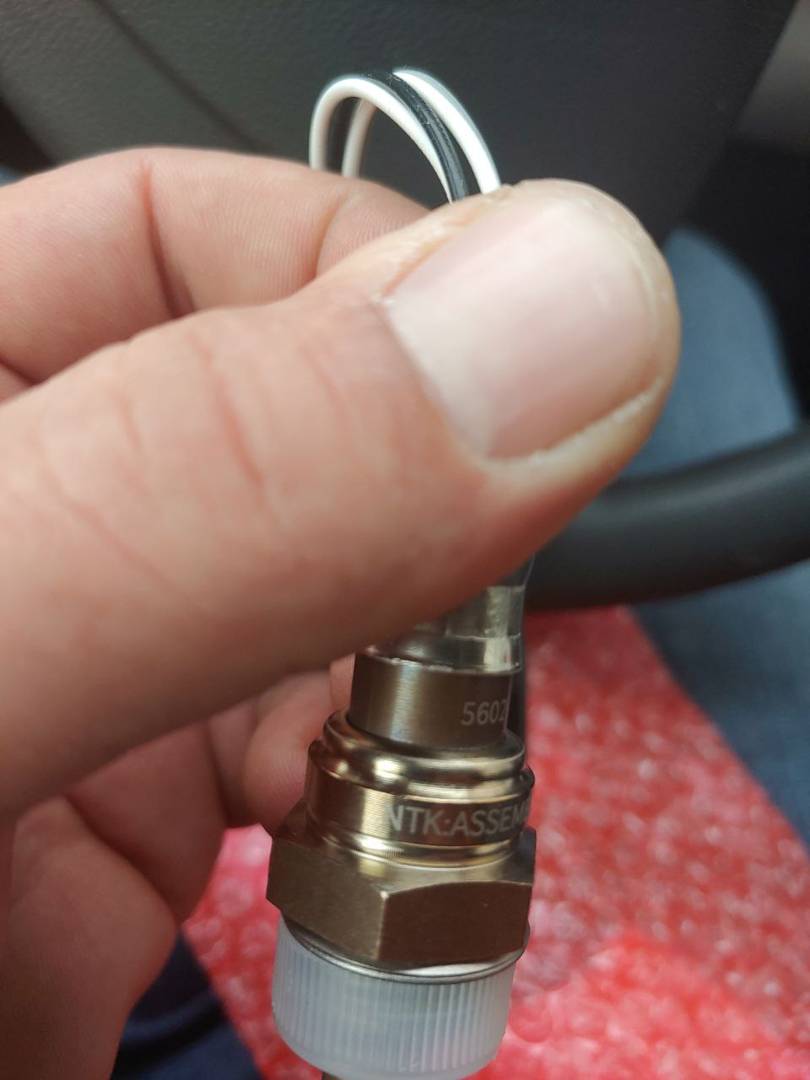

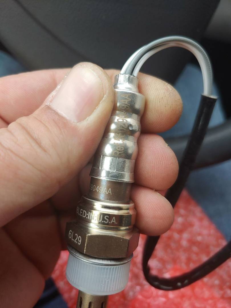

Сергей Вроде как бьются и апстрим и даун😂стрим одинаковые
Ну ты уже заказал, езжай смотри что выдадут. Но каталог по лямбдам на 4м поколении кривой. Приходят не те лямбды. Ну ты поймёшь по другому разъёму.
Там даже передние не одинаковые, а разной длины провода.
Вощем у меня лежит комплект оригиналов, если что - пиши, гляну номера, реально правильных лямбд, но на них ценник 4-5к за один.
С Сергей 19 ноября 2021, 10:57
Разную длину да, видел, но этот вопрос, если не дотянется, я уж решу)амперед и зад вроде везде одинаковый
Хз, у меня разные разъёмы на первых и вторых лямбдах

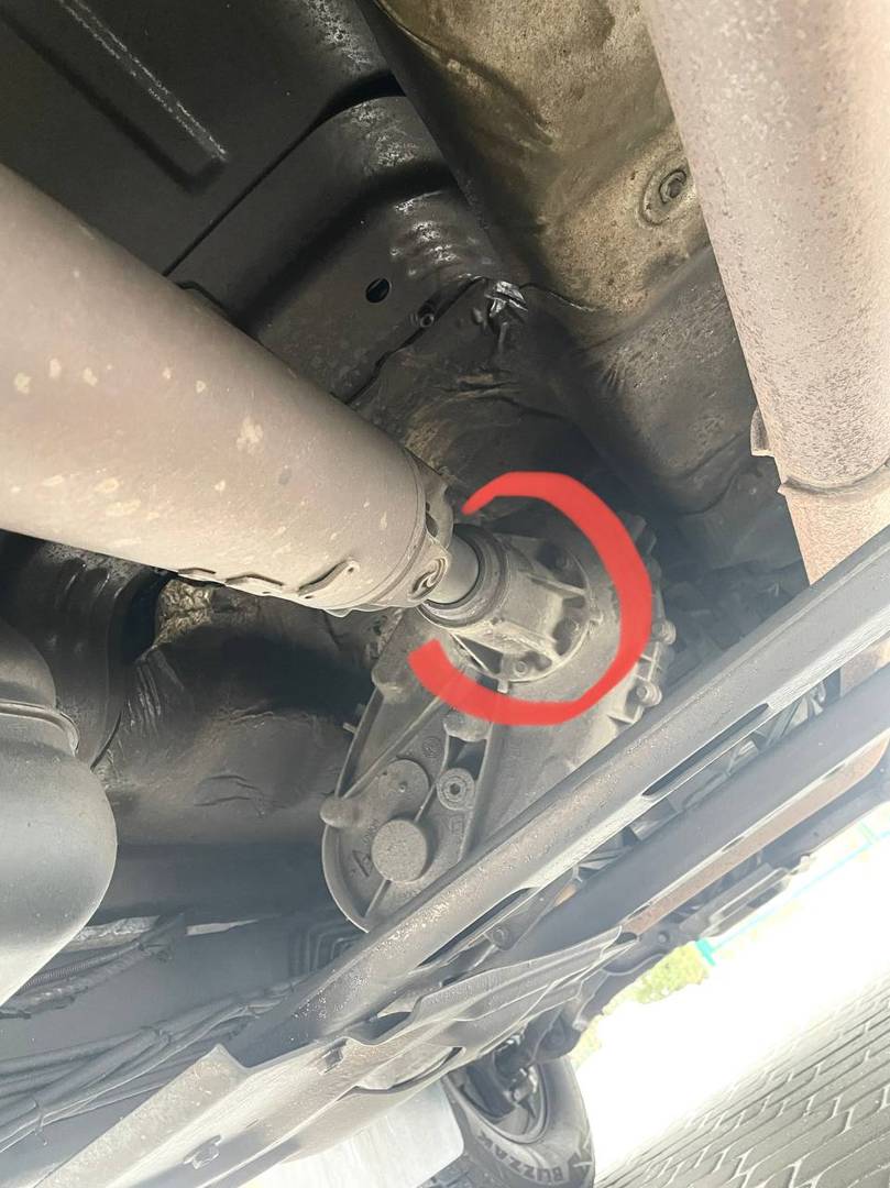

Вопрос в студию - чтоб заменить подшипники хвостовика раздатки, не снимая её с авто, достаточно открутить вот эту часть? Кардан конечно снимаем

Александр Рэм Нижний Новгород Вопрос в студию - чтоб заменить подшипники хвостовика раздатки, не снимая её с авто, достаточно открутить вот эту часть? Кардан конечно сним…
Саня есть видео на трубе , где человек перебирает раздатку , там может быть так что стопорное кольцо на подшипнике защелкивается со стороны корпуса , но точно не помню
Болтается подшипник в итоге? Как выйсняли, что его нужно менять?
У меня похожая вибрация появилась в районе 100-120км. ч вот думаю лезть сиотреть
АР Александр Рэм Нижний Новгород 19 ноября 2021, 16:14
Plantaciy Болтается подшипник в итоге? Как выйсняли, что его нужно менять? У меня похожая вибрация появилась в районе 100-120км. ч вот думаю лезть си…
Сильной болтанки нет, есть некий зазор когда кардан шевелишь.
Просто по вибрации, с её решением, осталось только две позиции - кардан и хвостовик раздатки, больше нет причин. Поэтому просто хочу это поменять, пробег уже почти пол ляма, хуже не будет точно
АР Александр Рэм Нижний Новгород 19 ноября 2021, 16:16
И опять же повторюсь - любая вибрация рано или поздно прогрессирует с последствиями, у меня это уже на протяжении больше года и никаких прогрессий ни в ту ни в другую сторону просто нет. Ума уже не приложу в чём проблема
Александр Рэм Нижний Новгород Сильной болтанки нет, есть некий зазор когда кардан шевелишь. Просто по вибрации, с её решением, осталось только две позиции - кардан и хво…
Может еще кардан на шлицах болтаться. Летом еще небыло вибрации и вроде не болталось ничего
АР Александр Рэм Нижний Новгород 19 ноября 2021, 16:19
Plantaciy Может еще кардан на шлицах болтаться. Летом еще небыло вибрации и вроде не болталось ничего
На мой взгляд там нормальный зазор, видел и большие зазоры и не было таких проблем. Короче решил поменять, и дальше посмотрим. Буду делать частями - сначала кардан, далее подшипник. Замену подшипника хочу провести с заменой масла в раздатке, уже подходит километраж

Я уже насмотрелся видео - не буду там ничего менять. Мне казалось что именно в хвостовике есть некий подшипник, а оказывается нет - там он глубоко. Сам вал в раздатке без каких либо зазоров, зазор есть в шлицевой части этого вала и кардана.
Поэтому осталось только поменять кардан.

Александр Рэм Нижний Новгород Я уже насмотрелся видео - не буду там ничего менять. Мне казалось что именно в хвостовике есть некий подшипник, а оказывается нет - там он г…
Есть фото как глубоко кардан в раздадку заходит? Если по каким то причинам он недостаточно глубоко (лифт на машине стоит например). То надо удлинять кардан чтоб он полноценно налез на Вал раздатки. Иначе оттуда вибрация будет
