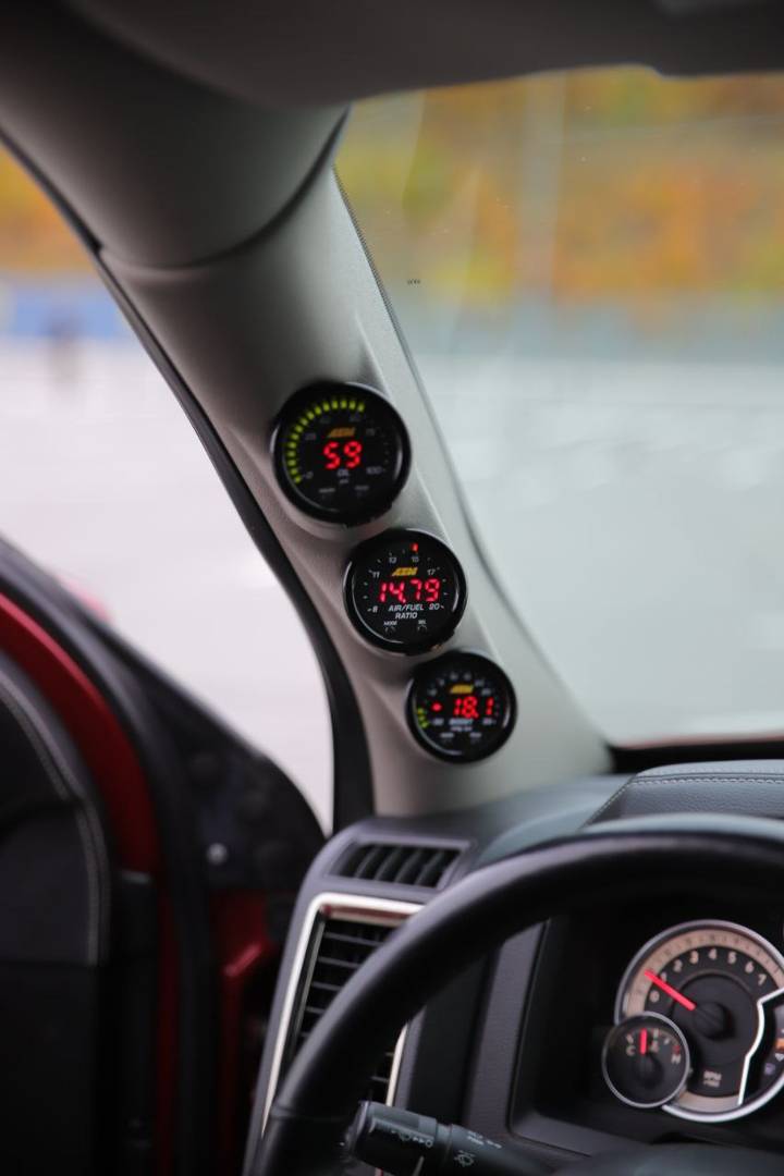

SZ Serhii Zharskyi 18 ноября 2021, 20:40
у меня чутка попроще и можно отмести варианты с помощью доп. датчиков

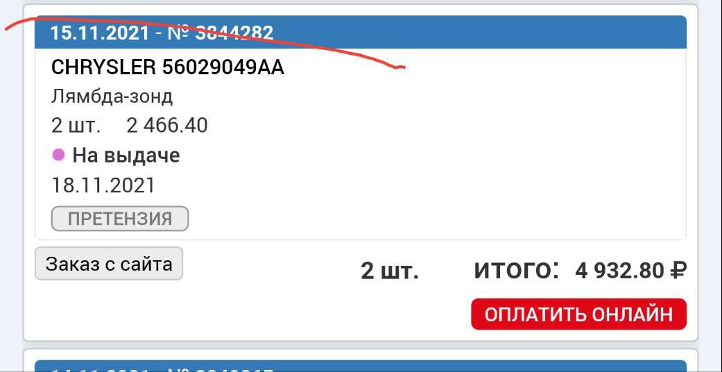

Можно номер? А то ходят сказки, что аля аналоги на раме не работают, только оригинал нужен, весь форум зафлужен эти.
А Анатолич 19 ноября 2021, 07:50
MAXACAMATMAH Можно номер? А то ходят сказки, что аля аналоги на раме не работают, только оригинал нужен, весь форум зафлужен эти.
Лямблы физически одинаковые. Сопротивления нити накала может чуток отличаться.
Номера нет, в ТАЗовскос магазе взят можно. Резьба только нужна такая же. Обычно 22х1.5
По каталогу мне вообще задние пришли, вместо первых. Да, они были в 2 раза дешевле 🙈😂
