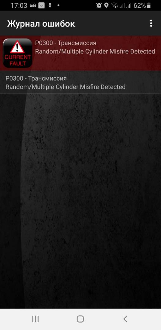

Всем добрый день, подскажите куда копать, утром выдал вот эту ошибку. ДВС троит. Прогрелся вродебы стал нормально работать.
ВП Владимир Подножка АМР 18 ноября 2021, 19:00
Вячеслав Всем добрый день, подскажите куда копать, утром выдал вот эту ошибку. ДВС троит. Прогрелся вродебы стал нормально работать.
Стоит гбо или нет? У меня такое было когда лямбда одна врать стала, посмотри краткосрочные и долгосрочные корректировки топлива, норма + - 5 когда лямбда сдыхала на одной голове было +26 как вариант вечером заглушить, снять клемму на 5минут, память по корректировкам обнулится, и если с утра завести пока лямбда не прогретая все хорошо работало, как прогревались лямбда начинает дико богатить, и начинается неровная работа

Я вообще решил превентивно обе заменить.орига по 2200
не хочу нагнетать, но вот что может быть, от простого к сложному:
если стоит ГБО:
- разболтались контакты косы к мозгам ГБО
- проблема в скрутках проводов от ГБО к инжекторам
если нет ГБО:
- умирает одна из первых лямд
- умирает одна из катушек
- умирает одна из форсунок
- умирает свеча
- умирают толкатели
- умирают какие-то лифтеры (они же гидрокомпенсаторы)
- умирает распредвал
- дисфункция клапанов по причинам описанным выше
- может даже помпа не в порядке
В Вячеслав 18 ноября 2021, 19:59
На ГБО работает нормально, ошибка выскакивает на бензе.

Свечи давно менялись ?
Форсунки помыть надо, это факт
