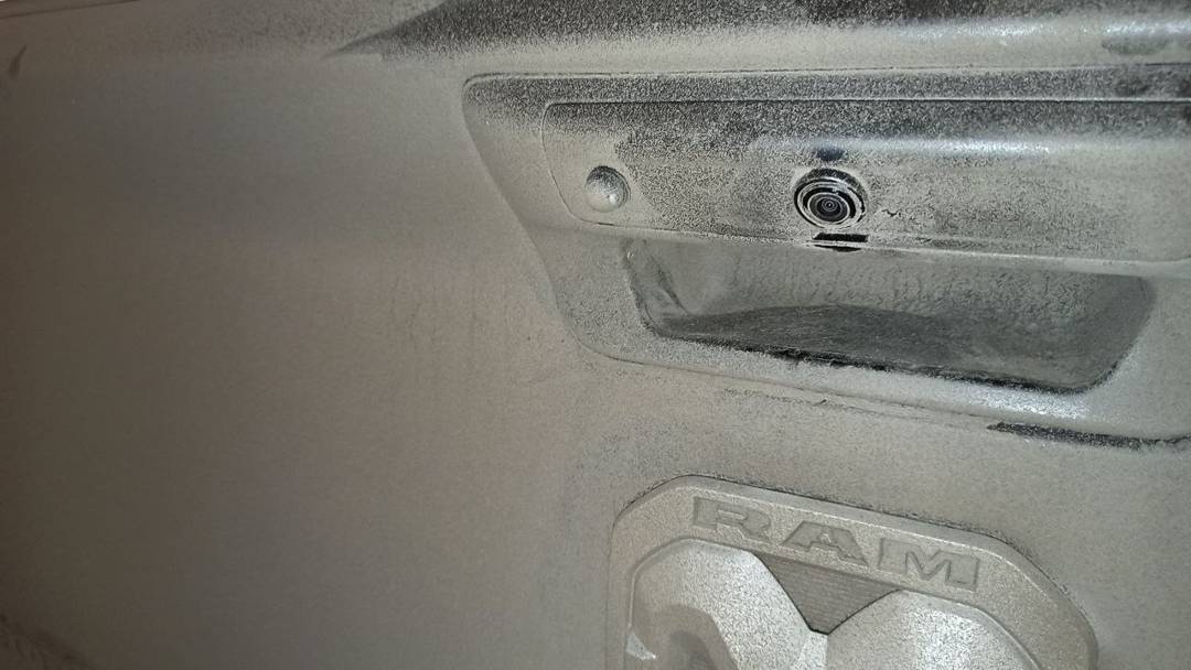

Кому интересно. Делюсь фактической реализацией омывателя задней камеры с бюджетом 850₽ + пиво.
🍺 (Привет из Тюмени).
1. Бачок омывателя ваз 2104 заднего стекла (200₽)+ моторчик 150₽
2. Форсунка ВАЗ любая, какая нравится- 50₽
3. Силиконовый шланг+ 7м (250₽)
4. Кнопка нормально размокнутая + провода+ реле- 200₽
Устанавливаем бачок в кузов где нравится. Ставим форсунку к камере ( крышка кузова снимается легко, несколько болтов). Тянем провода под кузовом по раме, кнопку подключаем где нравится по эстетике.
Эффек на миллион, омывает отлично. Пользуйтесь, не благодарите😄👍
Кому интересно. Делюсь реализацией омывателя задней камеры с бюджетом 850₽ + пиво.
🍺 (Тюмень).
Эффек на миллион, омывает отлично. Пользуйтесь, не благорите😄

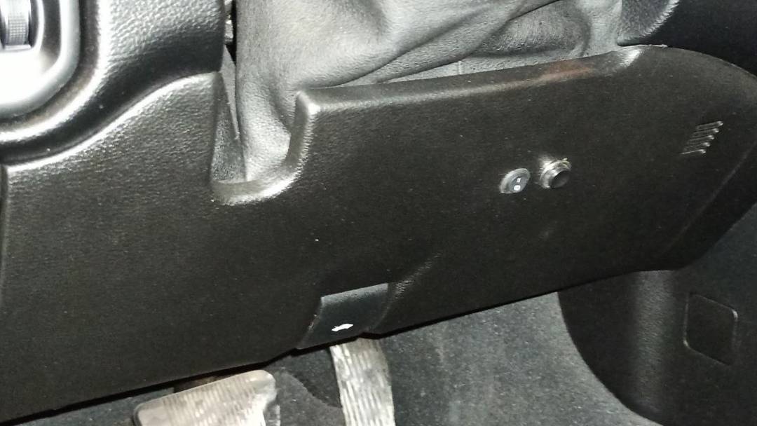

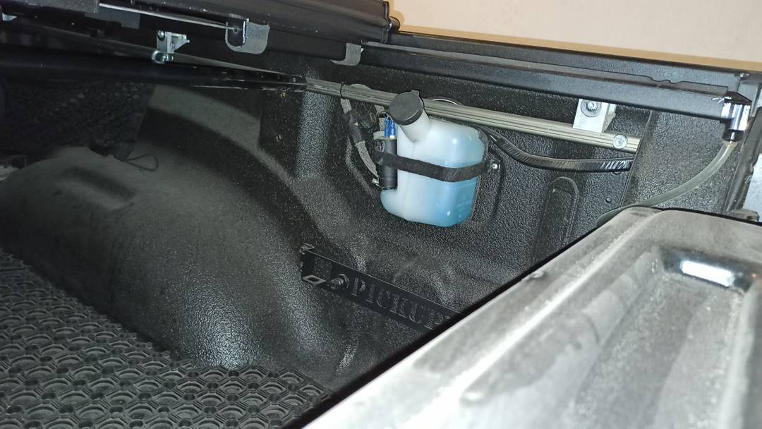

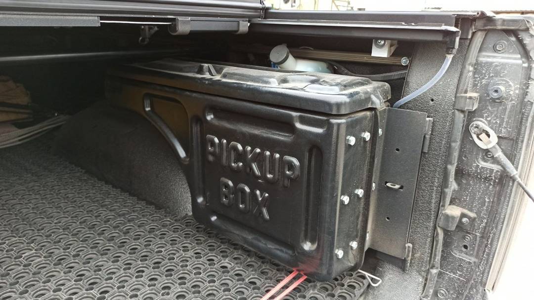

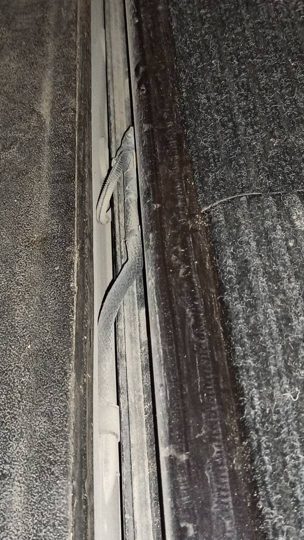

🍺 (Тюмень).
3. Силиконовый шланг примерно 4м (250₽)
Устанавливаем бачок в кузов где нравится. У меня зашел ровно за поворотным боксом.
Есть одна тонкость- надо после насоса поставить обратный клапан, без него при открытии борта будет капать омывайка через форсунку, тк бачок выше форсунки. Я решил вопрос просто- поставил предохранительный клапан от Эл.бойлера, он валялся в гараже. По хорошему надо обратный клапан, но у нас его не было.
Работает отлично, эффект на миллион.
Пользуйтесь

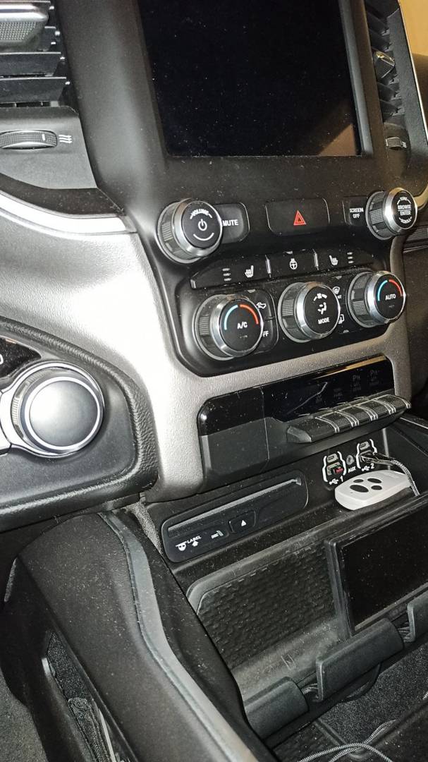

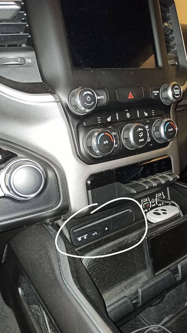

Если у тебя uconnect 12”, то в бардачке или CD в нем нет! Тогда все через USB! В комплектации лимитед я не нашёл!
