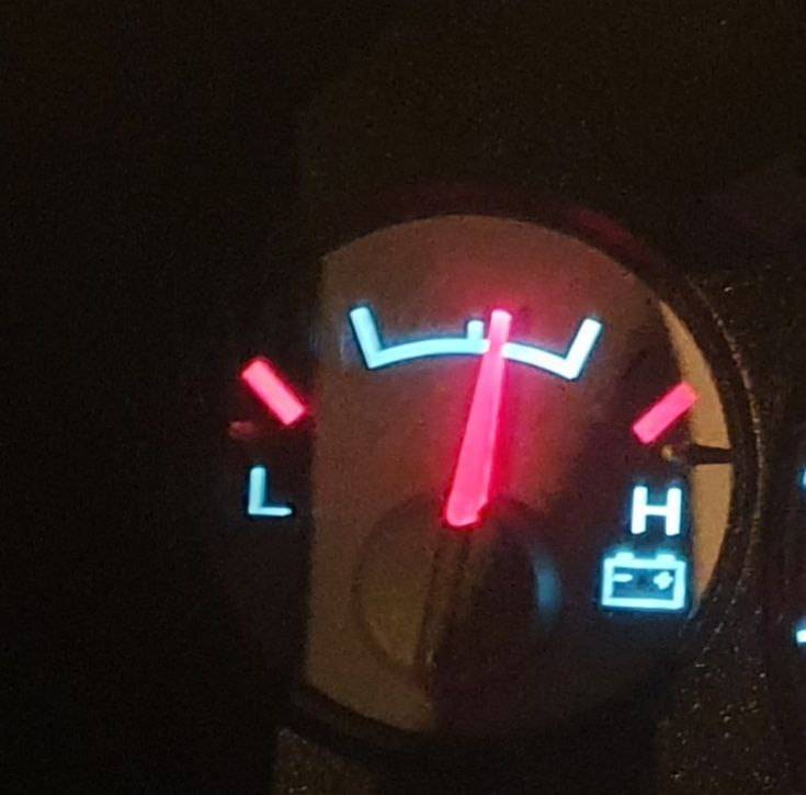

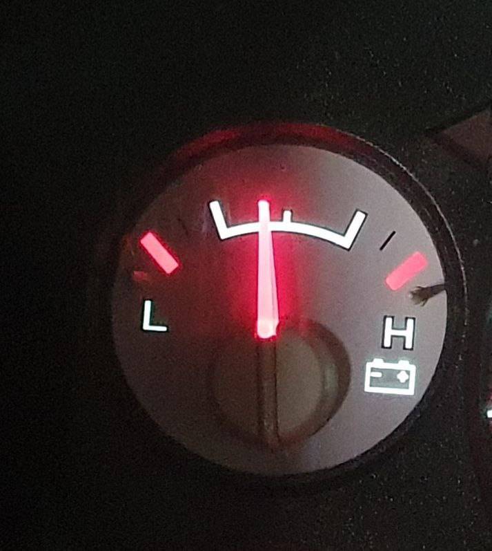

Парни, вопрос на засыпку.
Стрелка напряжения стала двигаться. Когда останавливаюсь, уходит на 11 часов. В движении возвращается на половину первого.
Раньше всегда на полпервого стояла как вкопанная.
Что бы это могло значить?

Щетки меняные, но стрелка частенько так делает, особенно на прогретом, так и непонял почему. Уже третий год пошел
Только падает до 12.5. Как буд то просто заряд отключается на какое то время.

Prickears Васин RAM Парни, вопрос на засыпку. Стрелка напряжения стала двигаться. Когда останавливаюсь, уходит на 11 часов. В движении возвращается на половину…
Проверь аккум первым делом контакты, потом гену, а так вобщем прыгает пеманентно в этом диапазоне у 3gen
ВC Василий Cadlpazzo 30 октября 2021, 23:46
Если не первые простые симптомы то в блок предохранителей лезь чисть и лаком плату крой что у 3gen очень желательно
ВC Василий Cadlpazzo 30 октября 2021, 23:47
