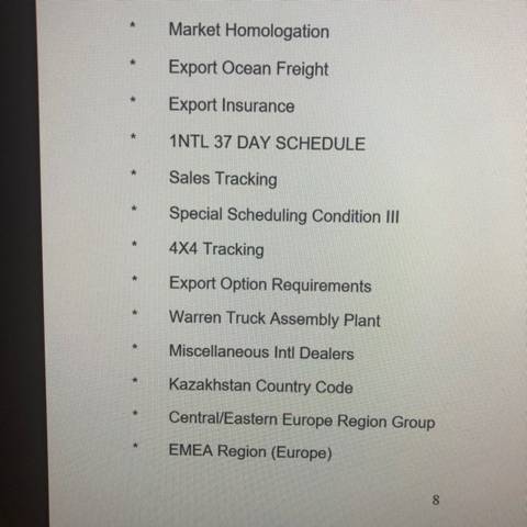

Не существует никаких европейских версий! Никогда они официально не поставлялись. Есть версия export для условно восточных рынков. Отличие только в правовом статусе, в частности нет гарантийного обслуживания.
Кстати, в вин номере экспорт зашифрован как для Казахстана)
Ну если честно думал что уже подобрал кто-то аналоги как в случае с передними стойками стабилизатора, потому как мне пока предложили только оригинал за 4700, не очень мне это нравится учитывая смысловую нагрузку данной детали
Как его расшифровать?😬
Спасибо👍 завтра покажу
В смысле в какой части вин номера он указан?😬

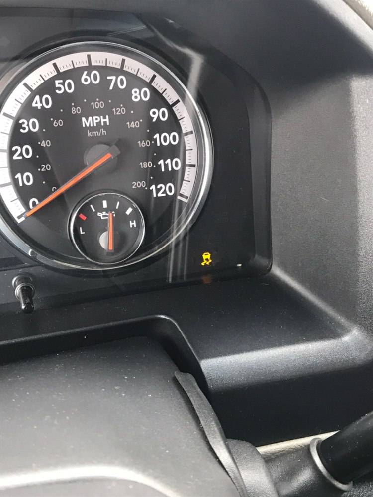

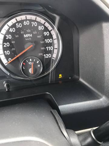

По вопросу горения данного значка пообщался с Костей Даду. Всё оказалось банально, но пока не очень просто - нужен сканер. Пока машина стояла без рейки, мои добрые друзья крутанули руль, в какую сторону не помнят - говорили что не много, получили по шее. Собственно проблема в показаниях датчика положения руля. Сейчас попробую скопировать часть переписки.
- «Обратите внимание на параметр датчика положения рулевого колеса (стоит в подрулевой пружине). Это основной датчик для ESP, пиктограмму которого Вы видите.»
- «Там градация, как у рулевого колеса
1 оборот=360*, 1.5 оборота=540*
В одну сторону со знаком плюс, в другую со знаком минус. При прямолинейном положении должен быть ноль»
- «Надо посмотреть по сканеру его положение. Например, при прямых колесах датчик показывает 360*. Значит, надо отсоединить кардан рулевого вала от рейки и повернуть руль на 1 оборот, а потом кардан пристегнуть.»
На вопрос использования дилерского скана или другого:
- «Можно Ланч.
Обязательно сравнивать показания датчика в двух блоках.
SAS (steering angle sensor) и ABS, так как бывает, что датчик полумертвый и показывает разные значения.»
Вот и вся проблема - делать надо в одиночку!
- «Можно Ланч.
Во! Спасибо, ребят
👍 вот спасибочки

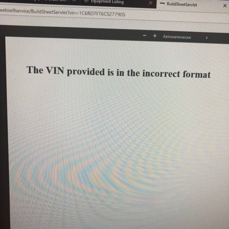

Не знаю, но если пришлёшь свой вин, расшифровку покажу
1С6RD7FT6CS277905
Проверь вин
Или сам можешь по ссылке
А так выглядит по моему вину☝️
