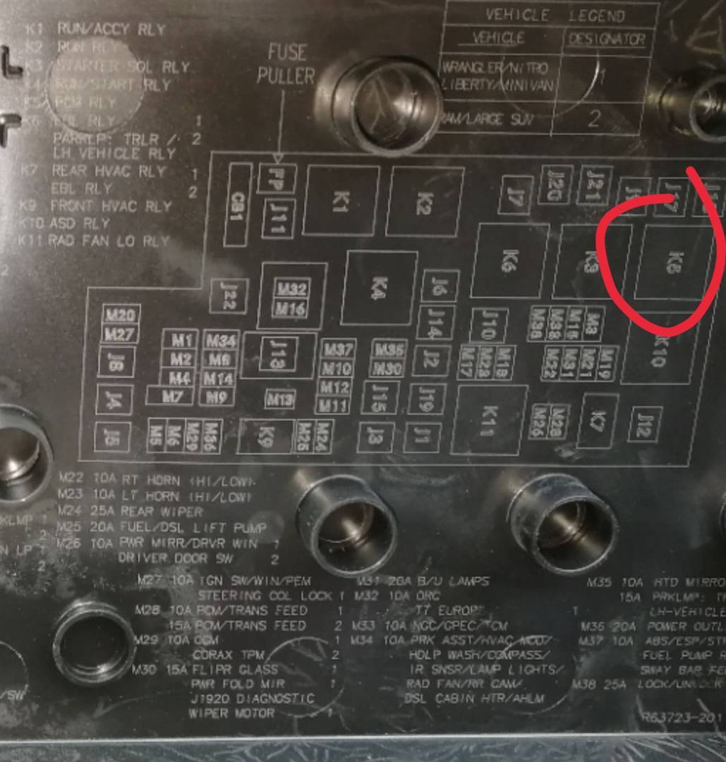

Всем привет! Подскажите пожалуйста, у ЭБУ имеется предохранитель?
И подскажите, ещё, ключ перестал открывать и закрывать двери
С кнопки
Перед новым годом ,тоже перестал реагировать с кнопки. Поменял батарею. Вроде заработал. Но после нового года и замок умер)))
Что это значит? Умер ЭБУ? Или есть все же предохранитель ?
Сигналка установлена? У меня сига разрывает питание с эбу, если метки нет с собой. Один раз чуть не наложил кирпичей, пока не понял, что в метке села батарейка.

Нет

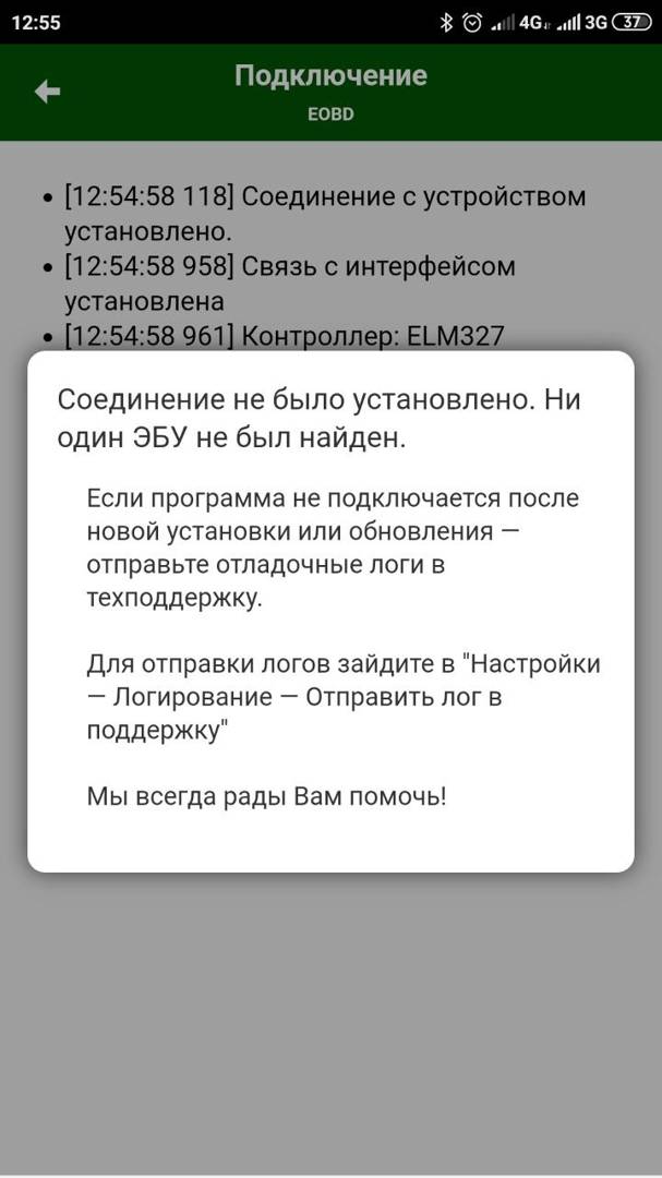

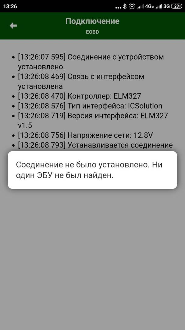

А с ЭБУ что не так? Почему не читает комп? Не видит точнее
Сам ОБД рабочий
Перепроверял на своей другой маштне
Ставьте Moog смело, а нижнюю шаровую от 900-й Тахи
Есть реле. Если схема такая же, то позиция К5
Попробуй соседние реле поменять местами, например
Спасибо, попробую👍

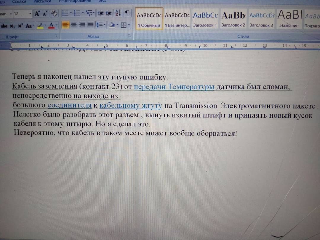

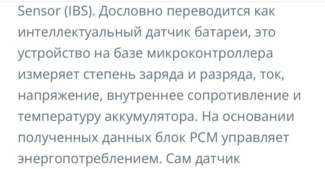

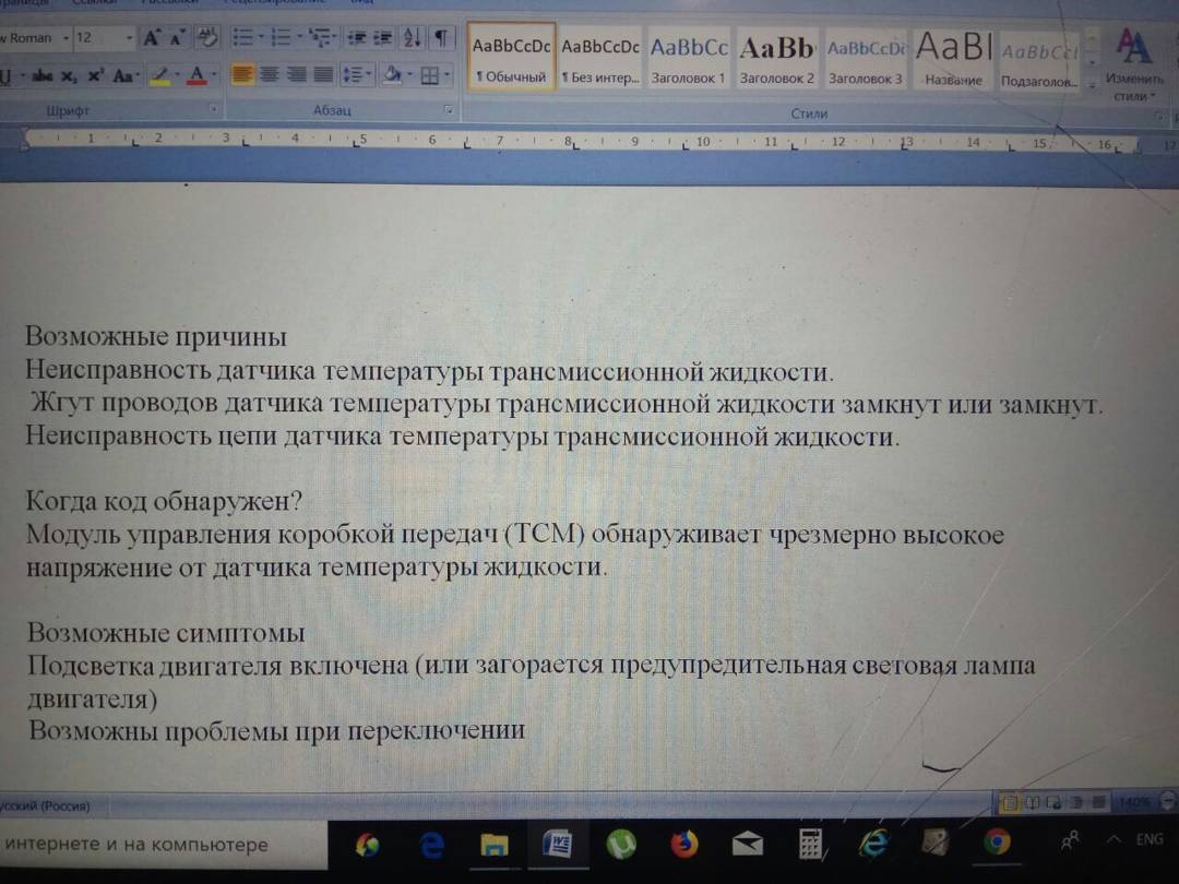

Всем привет, вообщем долго искал по ошибке Р0713
Нашел в инете, и перевел (через Гугл переводчик) основные неисправности по этой ошибке
Это уже в форуме иностранном нашел
