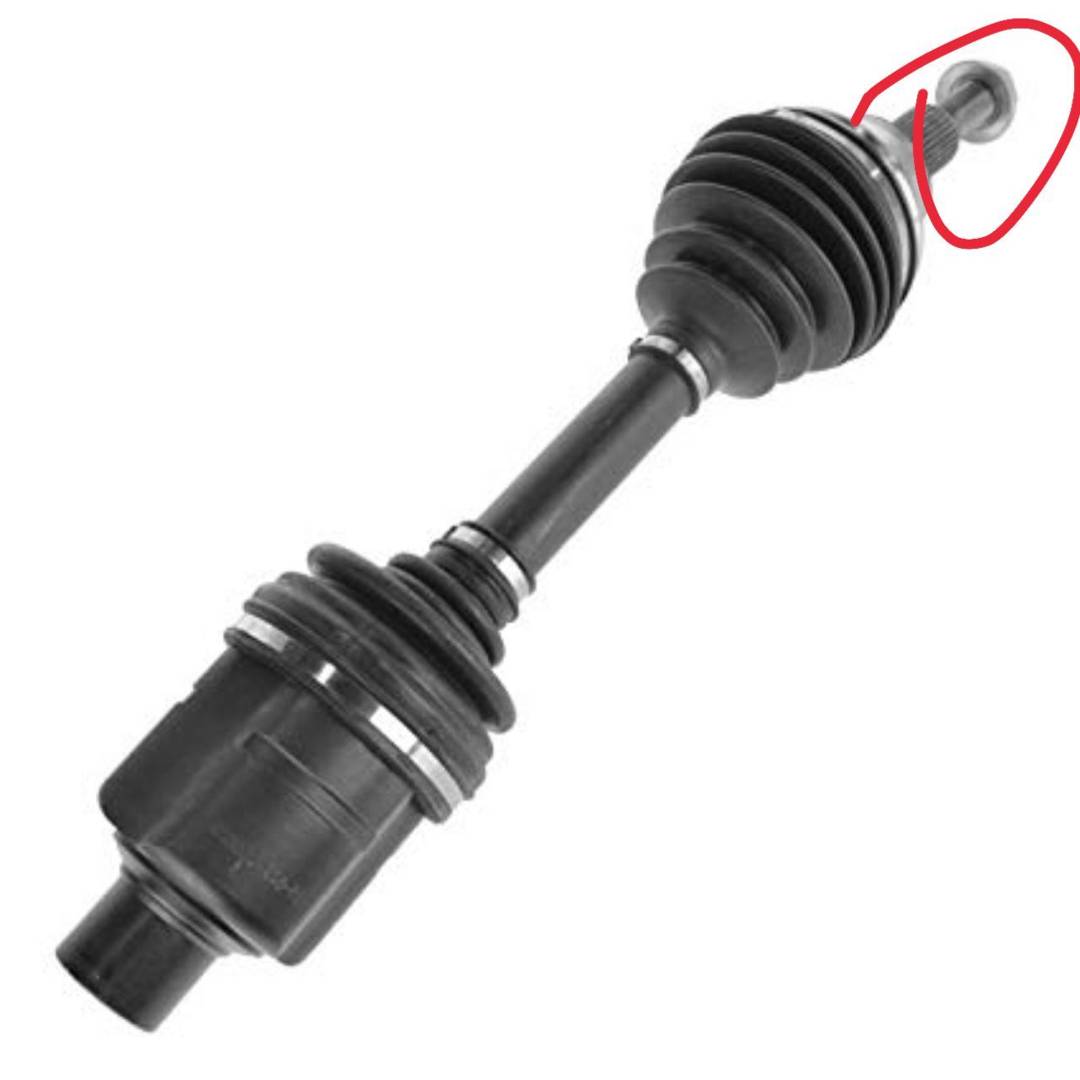

Это на 4ген же? У меня в голове 35 сидит, почему-то
4ген
4х4
Вот эта
Ааааа
Ага))
Я фиг знает, как её назвать ещё)
Так она не от ступицы получается, а от полуоси) У меня ее поэтому и нет)
Ну да, но держит ступицу, по сути)
Не, не держит
Ступица сама по себе держится, это факт)
Тогда без полуосей можно было бы ездить
А я так и езжу)
То есть у тебя когда-то был передний привод?
Хм, просто писали, что так ездить категорически нельзя
Привода не было никогда, но ступицы у меня полноприводные, со шлицами под полуоси
О как. Интересно.
Они просто прикручиваются к кулаку на 3 болта и едут куда-то)
Могу сфоткать вечерком, ради интереса
Тоже верно
Через отверстие для полуоси видно улицу и наше любимое ничего
Да не, у меня так же ведь. Я просто поверил на слово, что без передних полуосей ездить противопоказано
Надо почитать поподробней про это
Вот это номер!!!! Вообще так не может быть - ось гранаты скрепляет подшипник и саму ступицу. В двух словах - наружная обойма подшипника крепится к поворотному кулаку, во внутренней обойме торчит ступица к которой крепится колесо и чтобы эта ступица не вылезла из внутренней обоймы подшипника есть граната которая всё это скрепляет. Вот. У моно привода там другой принцип должен быть. Но спорить не буду, но и ездить с дыркой тоже не стал бы...просто сколько выдержит момент посадки ступицы с подшипником не известно
Т.е можно снять наружную гранату и затянуть гайкой чтоб шрусы не хрустели и не давали вибрации?
На родных ступицах с родными колесами я отъездил тыщ 200. Второй комплект с неродными дисками на вылете убил ступицы заметно быстрее
И обоймы-то как таковой у ступицы нет, она сама и есть обойма, насколько я понимаю
Поэтому и меняется в сборе вся ступица
В противном случае умельцы бы уже научились подбирать тимкен и перепрессовывать ступицу)
Вместо всего привода вставляешь лишь одну пустую наружную гранату и в путь!
😂👍 пожалуй на лето можно попробовать
При нынешней стоимости самой ступицы не имеет смысла ...
На морду колёса от жигульме, на жопу от камаза🤣🤣🤣
А чё так можно было?

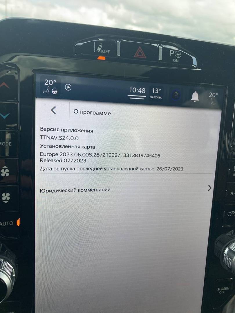

Всем привет. Подскажите, электронная система и электросхема на РАМ, европейская версия идентична американской?
Так ты отсоединяешь передний привод и получаешь свободу выбора в размерности колёс морды от жопы👍
Думаю что различия минимальные, в основном свет и может быть настройки магнитолы

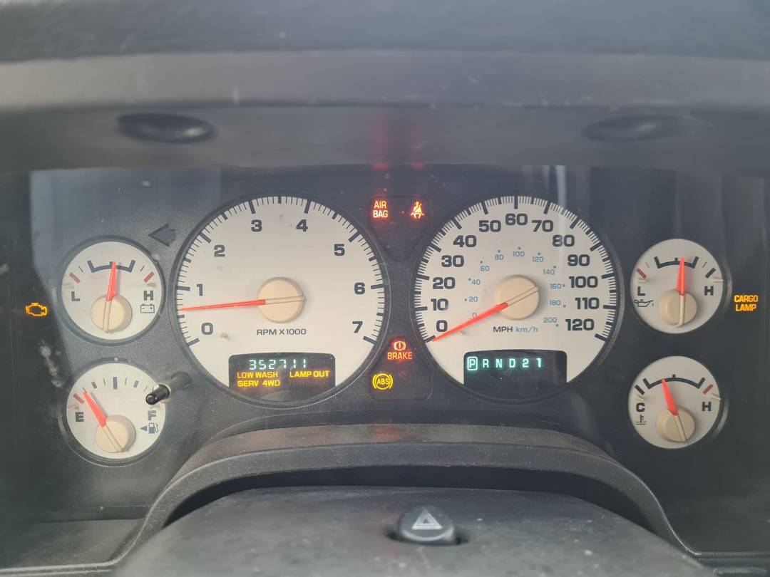

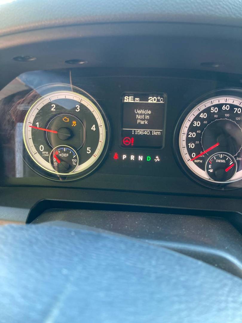

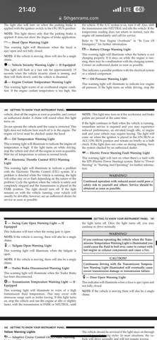

Вчера имел «интим» с разбором рулевой рейки - в итоге долго не проживёт, только новая. И всем не рекомендую отдавать в конторы по ремонту реек, разведут на бабки и счастье будет не долгим. Так вот после это процесса у меня загорелся вот такой значок, мысли только о том что где то повредил датчик АБС. Уже у кого то было - нашёл проблему?
