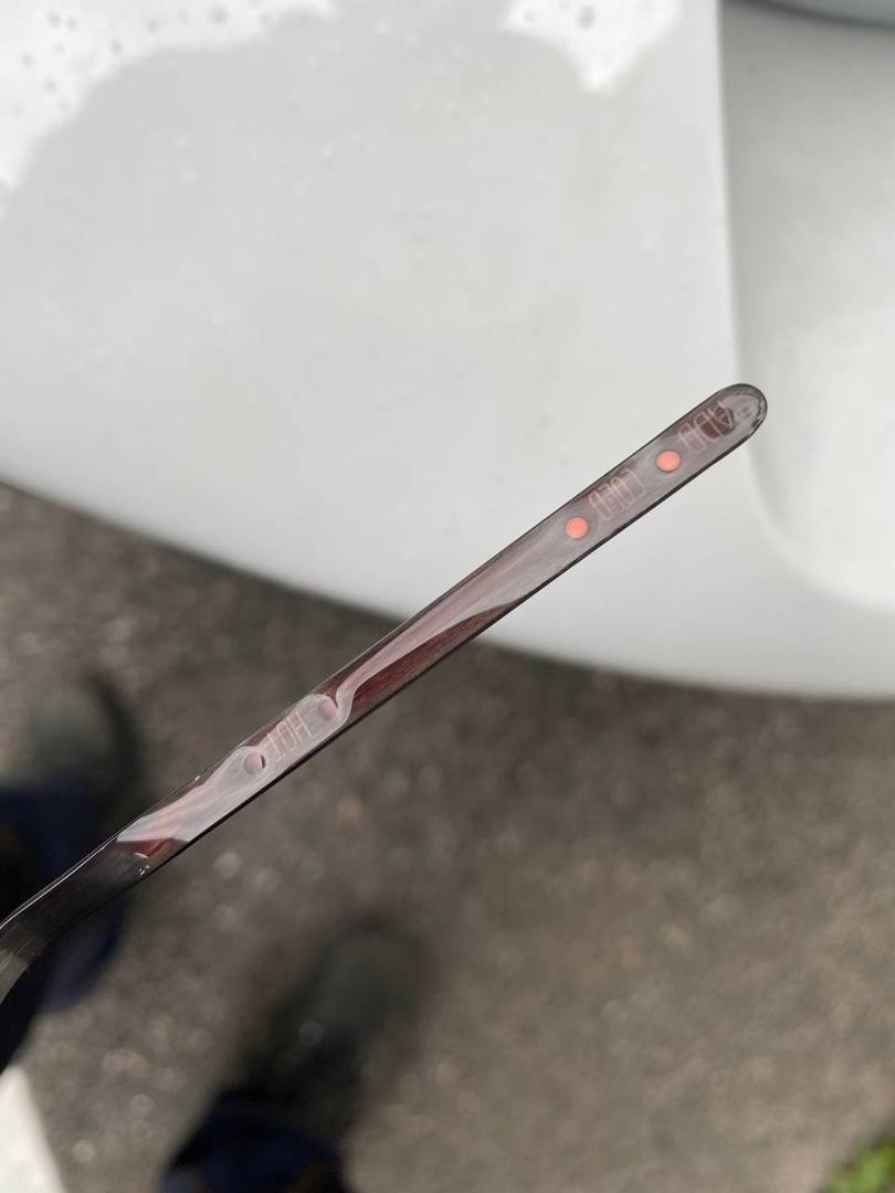

Последний вопрос . Я только что посмотрел уровень масла в коробке. Машина холодная и стоит 6-7 часов.

Масло нужно смотреть на прогретой коробке и на заведенном двигателе. В N

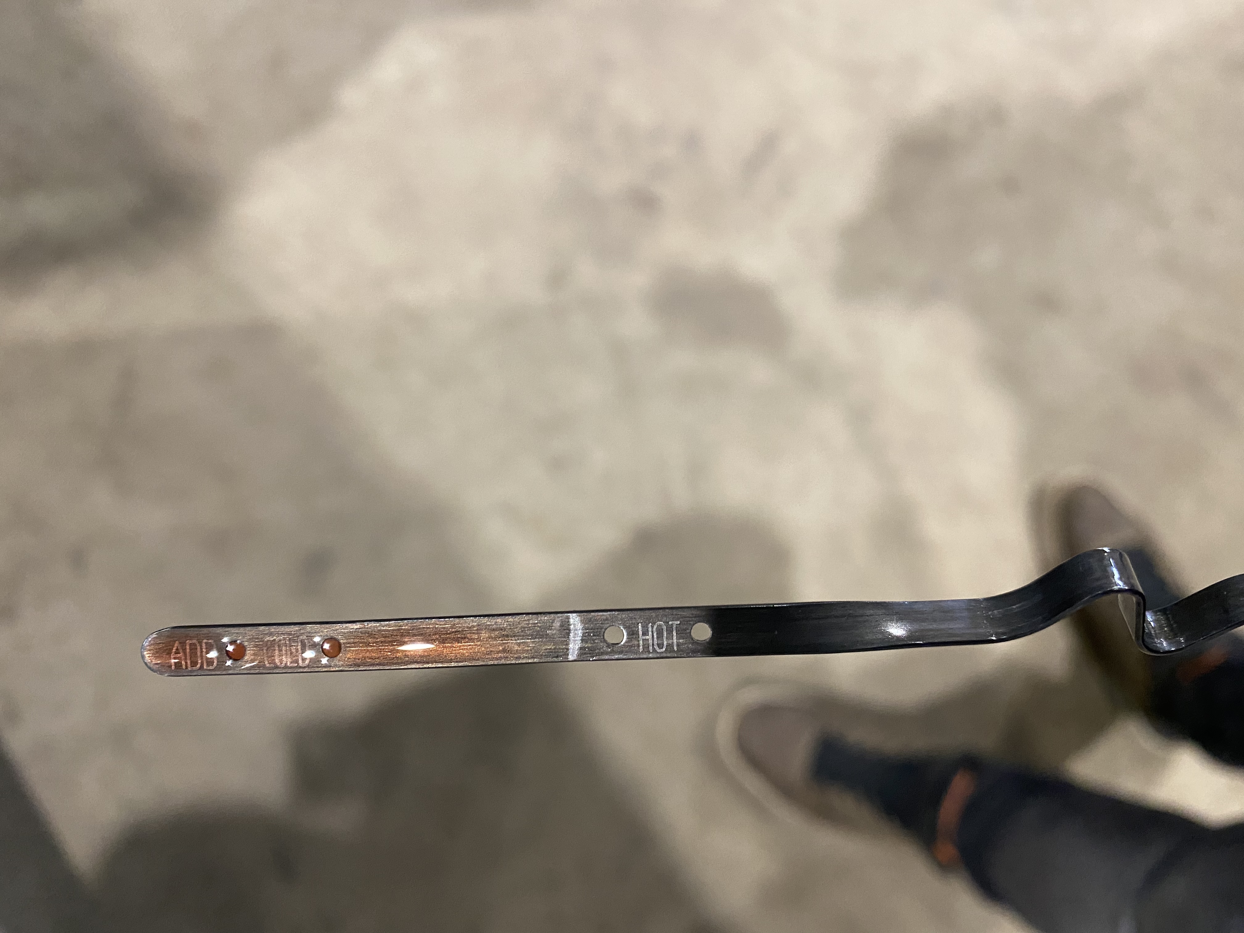

Ещё раз, последний раз побеспокою ) Я проверил уровень коробки на прогретую (45 градусов) и коробка была в N. Кажется маловато.

Надо было щуп дернуть, подождать минуты две и потом вставить. Тогда бы показал четко уровень. Тут смазано.
