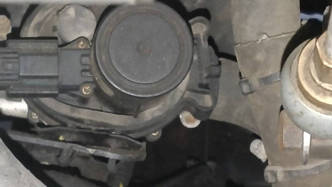

Prickears Васин RAM Ничего похожего не увидел. Но и не понял что бы делать, если этот клапан увидел
Должен быть клапан оядом с баком. К нему идут провода, либо разьем либо на самом клапане дорожеи рассыпались (так было у меня)
Вообщем найти, снять и внимательно осмотреть
АК Алексей Колдашов Рэм 23 сентября 2021, 08:37
На баке на 3 ген 2001-2005 нет проводов кроме как на бензонасос!!!!!!!!!
