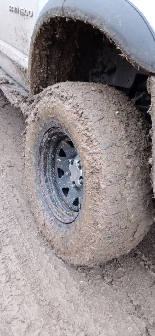

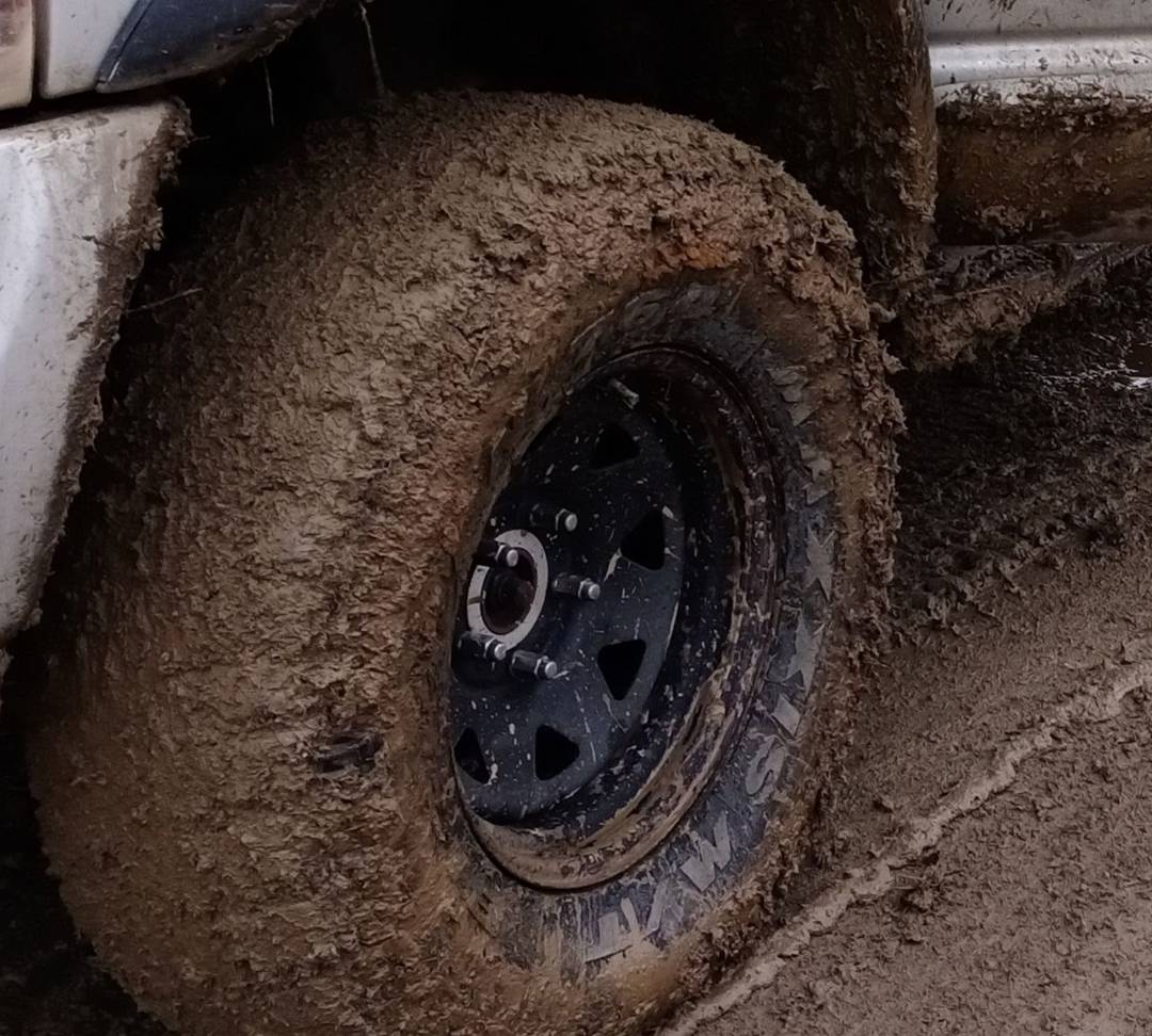

Вот как закрыть ЦО, это колпаки центральные от штатных 17 дисков 3 ген, на дюранго вроде тоже шли и тд!

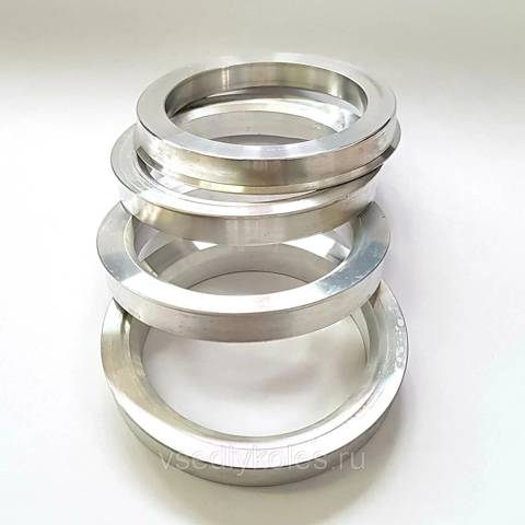

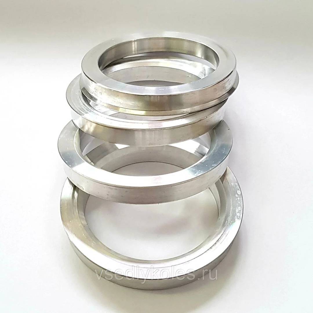

Можешь заказать в инете
сфотаю через 20-30 минут) они встают между бортиком ЦО ступицы и самим ЦО диска
хмммм, интересная мысль
Для этого надо размеры знать ))
77.8 ЦО ступицы 4ген и 110 у уаза
https://streettuning.pro/catalog/110-778.html такие себе поставил
108 у УАЗ цо у нас 77.8
