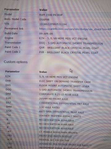

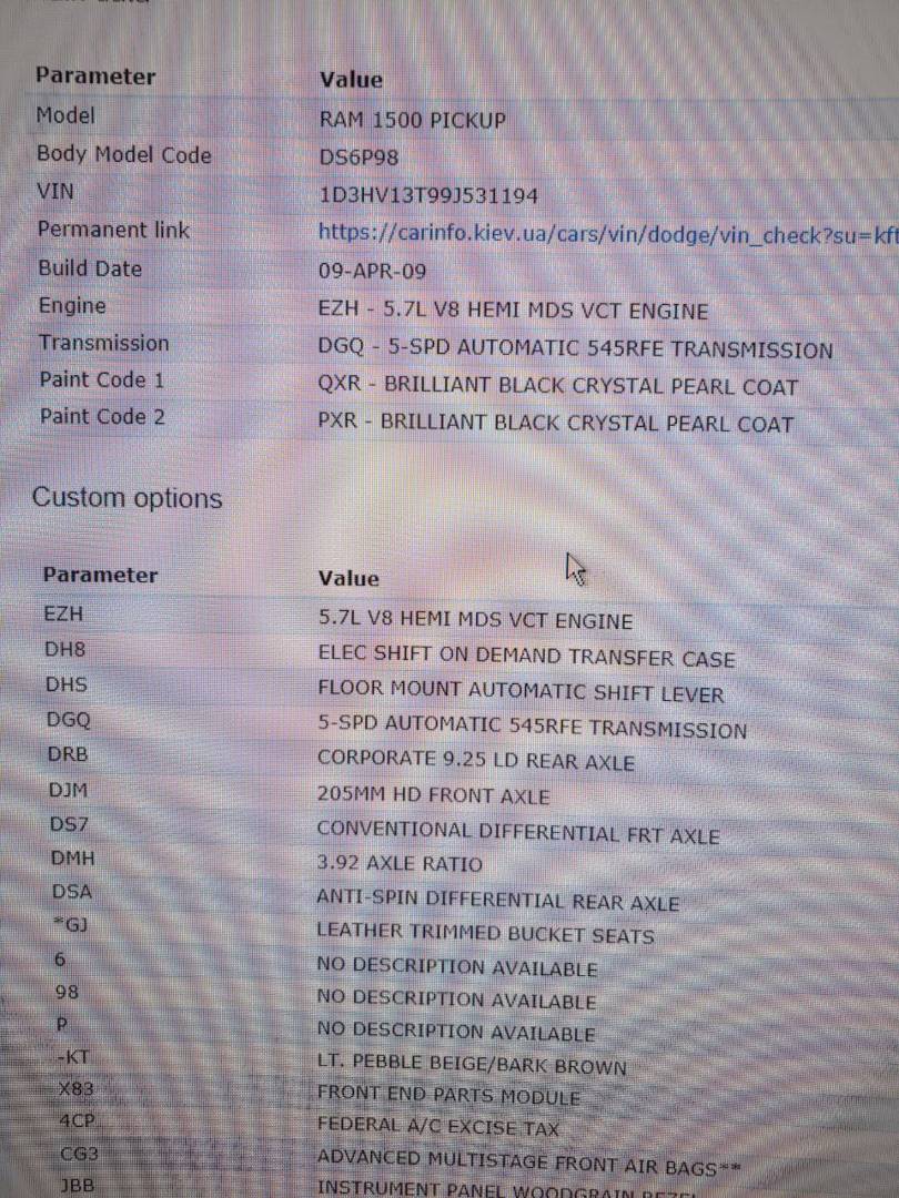

Может быть тупой вопрос , но как узнать какие у меня пары ?)
Вин
Если есть уверенность, что не было тюнинга)
Еще можно посчитать, но это перебор
Окей , а если по вину ?
Я машину подучил месяц назад , она пришла битая и поэтому только начинаю втягивается что и как
Получил *
Вбиваешь вин, он расшифрует тебе всю комплектуху
3.92

Парни что значит! 3.92 Rear Axle
Главная пара заднего моста
Я это знаю ))) я имею в виду что означает это тяговый мост или скоростной!!!
тягово-скоростной))
Тяговый
У скоростного 3.21 , 3.55
Есть ещё 4 с копейками не помню точно
У меня задний мост тоже 3.92 и коробка 645rfe ,но меня смущает что на скорости 110 у меня 2к оборотов .
Ну это много
1700
Штатно нет
У тебя пара 3.55
Колеса какие ? Размер
Сток, 20 275/60
Значит ГТ не блокируется. На 110 должно быть около 1800.
