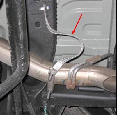

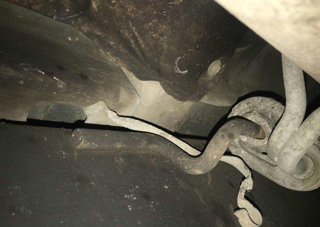

Кто подскажет, что это за штуки, которые крепятся одним крюком к петле выхлопа на раме/самой раме а другой стороной на крюк крепления выхлопа? У меня их несколько, одна была давно скинутой, поставил на место, нашел какое-то описание в инете, якобы отвечают за снижение дрона, но как они работают? даже отдельно продаются, с креплением под болт

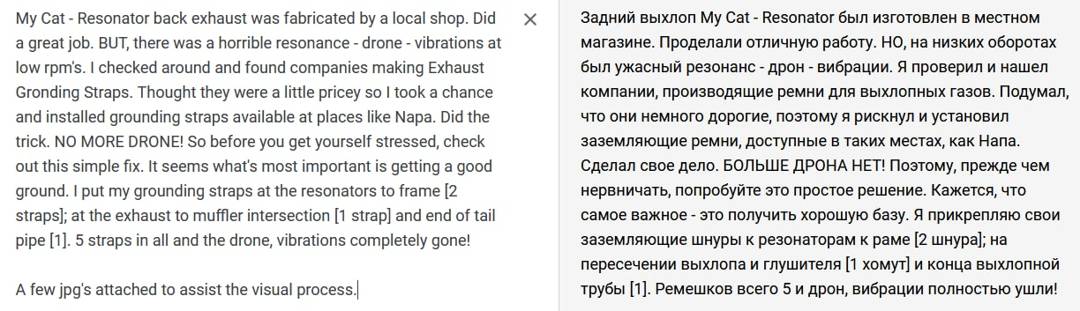

я почему пишу про нее. на борле был дрон, на прямой трассе он должен быть гораздо сильнее, а я как эти штуки поставил, он почти исчез

Про дрон на Борле пока не слышал. У всех, кто ставил, норм все было

Кроме как для снятия статики они больше не подходят ни для чего. ИМХО
