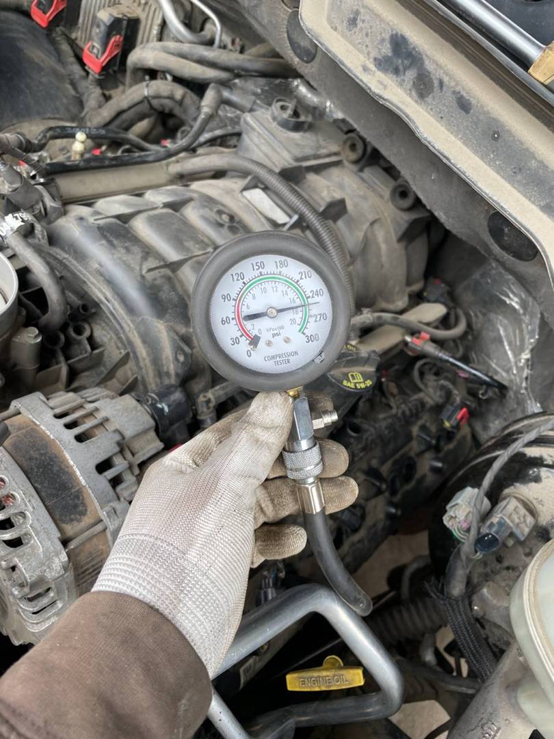

Мужики, каждый раз после заправки машина заводится со второго раза. В чем причина?
Мастера удаленной диагностики в деле! Вариантов, я думаю, гораздо больше. Я точно помню такую тему на форуме лет 8 назад)
А если раза 3-4 ткнуть зажигание с перерывами, а потом заводить?
Система евап тут не при делах, она не управляет насосом , да рам из ведра может спокойно на улице работать
Мог сам модуль насоса из колбы выскочить и воздушиться при заправке как вариант
НП Наталья Партнер ТА 19 сентября 2021, 21:19
Сетка у насоса элементарно засорилась. Где машину заправляет хозяин?
НП Наталья Партнер ТА 19 сентября 2021, 21:20
Насос не даёт нужного давления с первого раза
