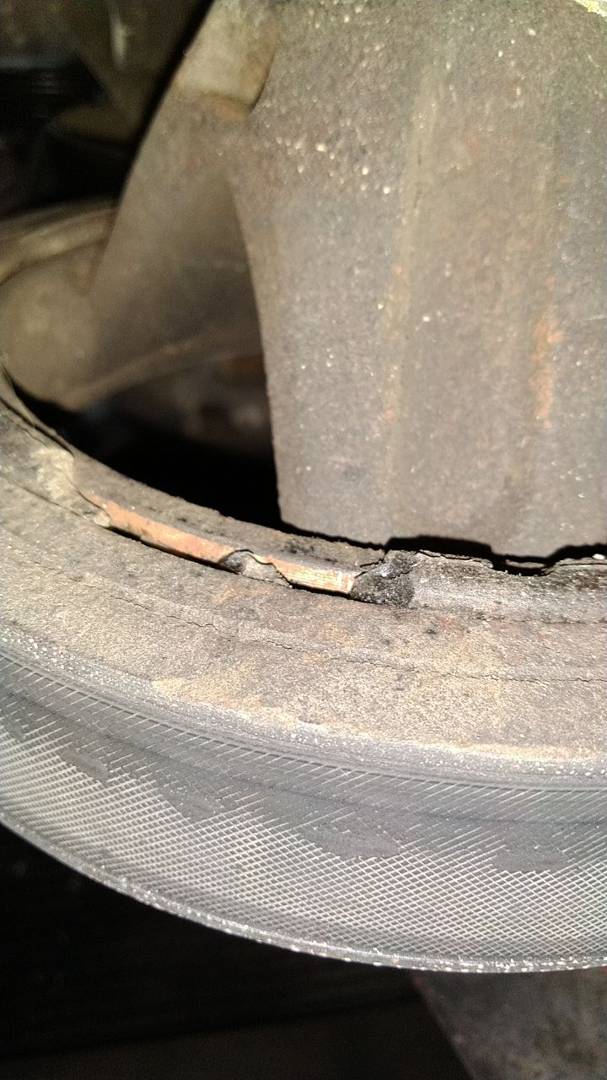

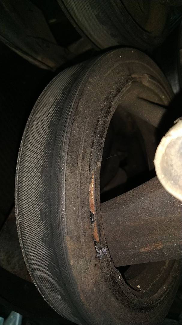

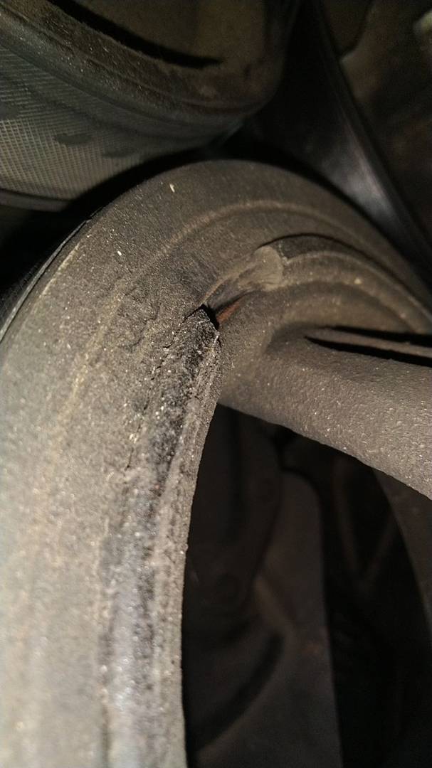

Ещё вопрос вот это повод для замены шкива Колена?
Не может ролик натяжителя болтаться именно из-за этого
Это как я понимаю резинка (демфер) шкива
Да в двух местах оторавана
Или как она там, она должна быть целой, или хана моторы будет!
